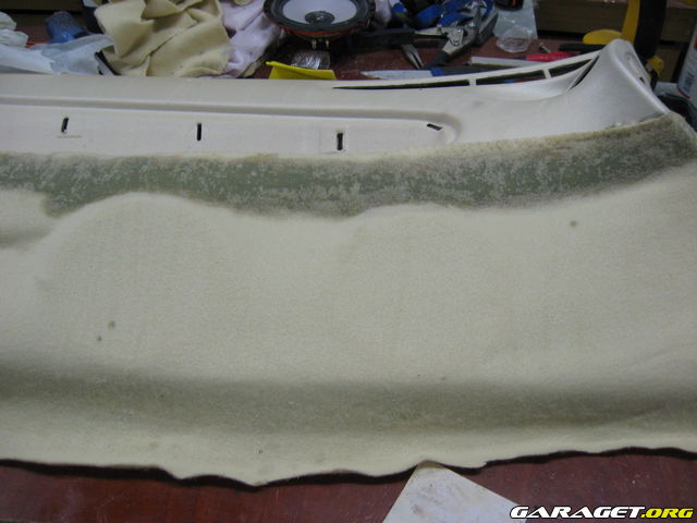

Ni kommer ihåg hålen jag borrade för att polyestern skulle få bra fäste, dom funkade bra och det sitter fast nu smile
https://www1.garaget.org/gallery/archive/85994/500739_5qinv2.jpg

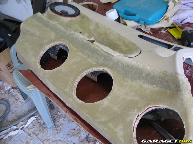

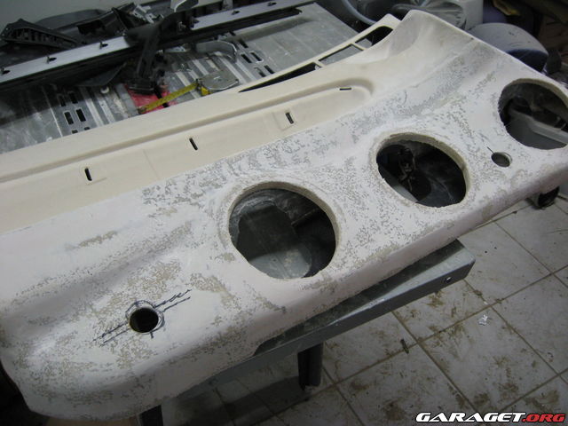

Jag kände att 3st 6,5" koaxialer inte riktigt räckte, så vad gör man då ?... lägger till en 6,5" midbas och en 1" diskant cool
Eftersom det inte fick plats fler i nederkanten av dörren så jag körde en liknande som jag har på stora baslådan, kommer nog att bli snyggt när allt är klart smile
https://www1.garaget.org/gallery/archive/85994/500741_900krd.jpg
Allt är plastat och hålen är utskurna. nästa steg är att slipa och spackla
https://www1.garaget.org/gallery/archive/85994/500743_zkj7zf.jpg

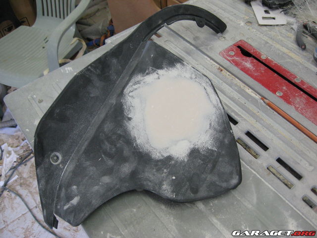

Det här är en annan del av dörrsidan som hade ett lufthål i sig.... inte längre och ni kommer förstå varför efter nästa uppdatering cool
https://www1.garaget.org/gallery/archive/85994/500749_5tjkzn.jpg

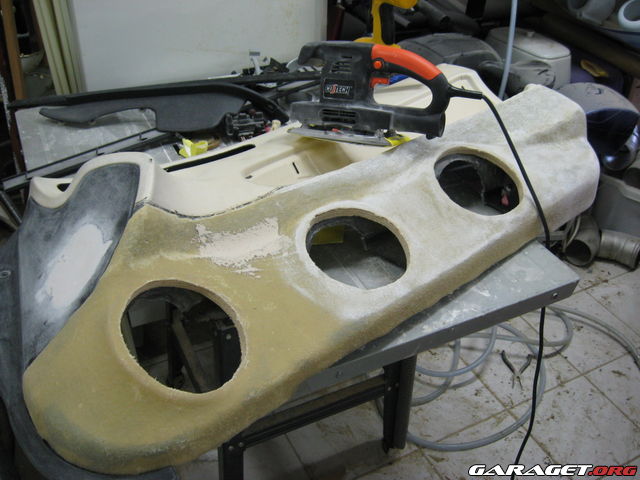

Då fortsätter vi då, Nu är det dags för slipning och spackling... jag som älskar detta moment hmm
men ska det bli bra så måste det göras
https://www1.garaget.org/gallery/archive/85994/503937_dl42y7.jpg

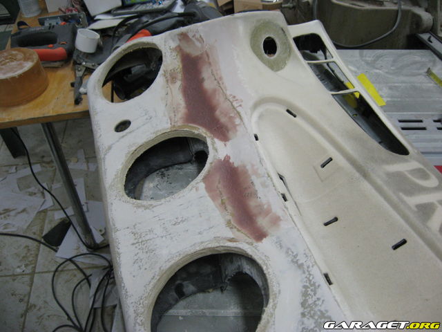

lite fler hål i dörrarna, vad dom ska användas till får ni se senare smile
https://www1.garaget.org/gallery/archive/85994/503939_de3trh.jpg
Det blev lite skillnad mellan dörrarna så jag fick bygga på med lite spackel
På bilden ser ni även ett tredje hål som är der det föredetta utblåset för luft var
https://www1.garaget.org/gallery/archive/85994/503938_l4gbm1.jpg

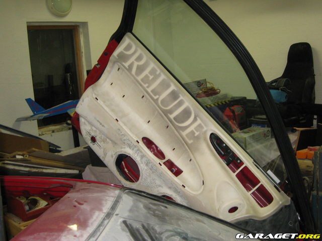

Nu ska ni få se det som jag har sagt hela tiden, Vad som kommer göra dörrsidorna lite speciella och unika cool
Jag har bestämt mig för att köra på det här nu och hoppas bara att det går bra att klä dom
självklart har jag testat lite före jag bestämde mig och det verkar lovande men man vet aldrig vad som kommer hända yikes

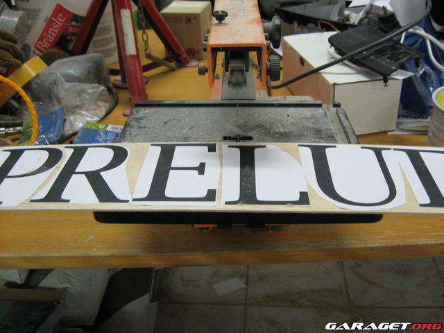

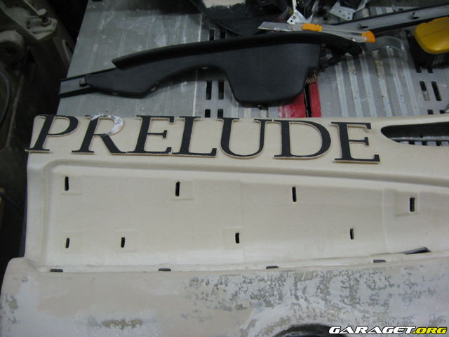

Första steget, välj ut en text, skriv ut den, klistra fast den på balsaträ och ta fram hobbysågen och kör på.
Varför körde jag med balsaträ, jo det var det jag hadde hema + att det är lätt att arbeta med cool
Jag kör med 3mm för att få en bra höjd på det sen när det är klart
https://www1.garaget.org/gallery/archive/85994/503940_dhn5n7.jpg

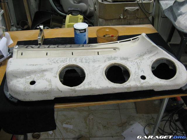

Här har jag lagt ut allt på dörrsidan så jag kan se ungeför hur det blir samt flytta runt och testa, när jag var nöjd dammade jag ut lite svart färg över dom så jag kunde ta bort allt men fortfarande ha ett mönster.
https://www1.garaget.org/gallery/archive/85994/503942_wognfx.jpg
Ja här ser ni vad jag pratade om man kan se ungeför hur det ska bli smile
Sen för att värkligen bestäma mig om jag skulle ha det eller ej så test monterade jag sidan på dörren
Blir nog grymt det här om jag lyckas att klä det bra smile
https://www1.garaget.org/gallery/archive/85994/503943_bd3l69.jpg
Limmade fast träbitarna och finputsade allt som var kvar... Nu är dom helt klara för att kläs men det kommer nästa gång
https://www1.garaget.org/gallery/archive/85994/503944_mo0n1q.jpg
Jao dörrsidorna ligger nu i garaget och väntar på att bli fina, jag hoppas värkligen att jag lyckas klä dom nu och att allt blir så bra som jag föreställer mig.
