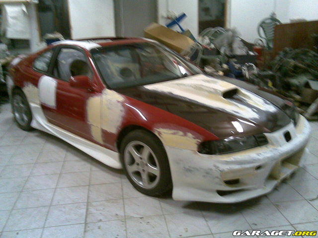

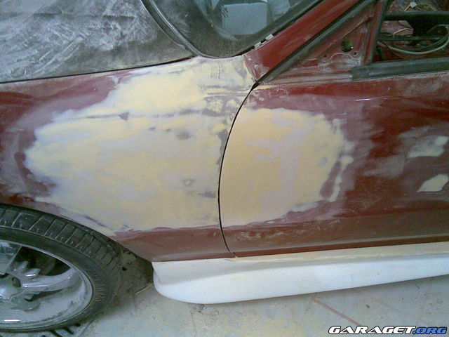

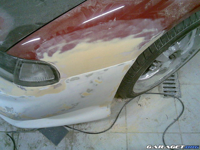

Ja jag gjorde dom sista små inpassningarna och justeringarna före lackering
Jag har bara tagit några få bilder på all spackling och slipning och sånt skit nu eftersom det är tråkigt cool
men två bilder ska ni få för att se vad jag menar med inpassning
Här är mellan front och skärm för att minimera glipan mellan dom två och få bort den lilla höjdskillnad som fans
https://www1.garaget.org/gallery/archive/85994/793761_7l631j.jpg
Här är mellan dörr och skärm för att få allt plant och få springan jämt med hela dörren.
https://www1.garaget.org/gallery/archive/85994/793762_s0n9qa.jpg

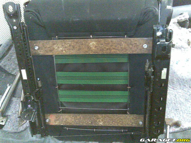

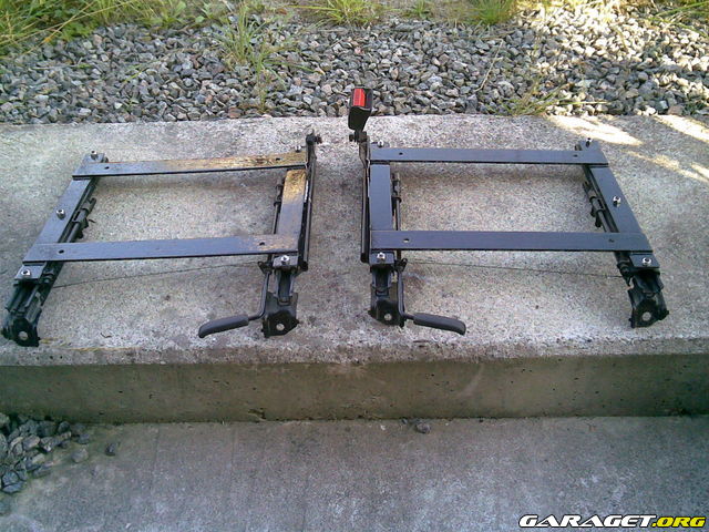

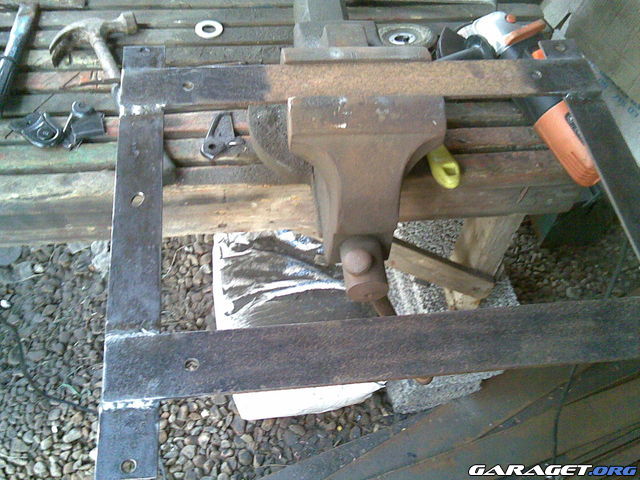

Sen fortsatte jag med nya fästena för glidskenor och stolarna
Testmonterade på stolarna
https://www1.garaget.org/gallery/archive/85994/793771_8oevpc.jpg

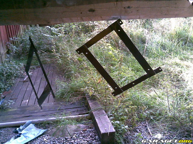

Slipa bort all rost
https://www1.garaget.org/gallery/archive/85994/793773_7mno4u.jpg
Måla
https://www1.garaget.org/gallery/archive/85994/793775_gtr510.jpg
Tada, nu är dom klara för att monteras i bilen så fort det är dags för slutmontering cool
https://www1.garaget.org/gallery/archive/85994/793776_tsmf0i.jpg

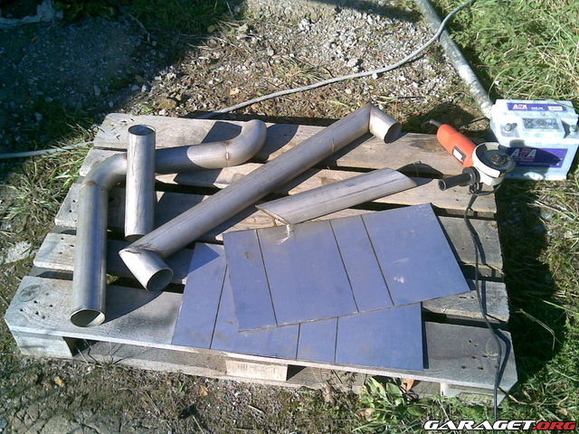

Stor uppdatering : Avgassystemet
Ja som jag skrev i förra posten så blev det ingen lack den här helgen.
Istället så blev det att bygga avgassystem cool det var sjukt kul att slippa allt jäkla slipande och spacklande kan jag ju säga och nu har bilen ett avgassystem när den kommer tillbaka från lack också big_smile
Lite information om vad jag har byggt då, Jag har byggt ett catt back system ( jaja jag vet ett helsystem hade varit tuffare och bättre men skit samma tongue ) av 3" rostfritt rör och 1,5 mm rostfri plåt för ändrören.
Jag har valt att eftersom bilen är utställnings bil och jag inte jagar effekt så är första prion hur det ser ut och detta gäller även avgassystemet.
Därför så har jag inte jagat optimalt flöde utan jag har använt mig av skarpa 90graders böjar istället för mjuka då det helt enkelt inte fick plats med mjuka bra flödes böjar.
Istället för att förklara mer vad jag har byggt så kör vi på bilderna nu, dom som vet säger ju att en bild säger mer än tusen ord och här kommer 10 av dom cool

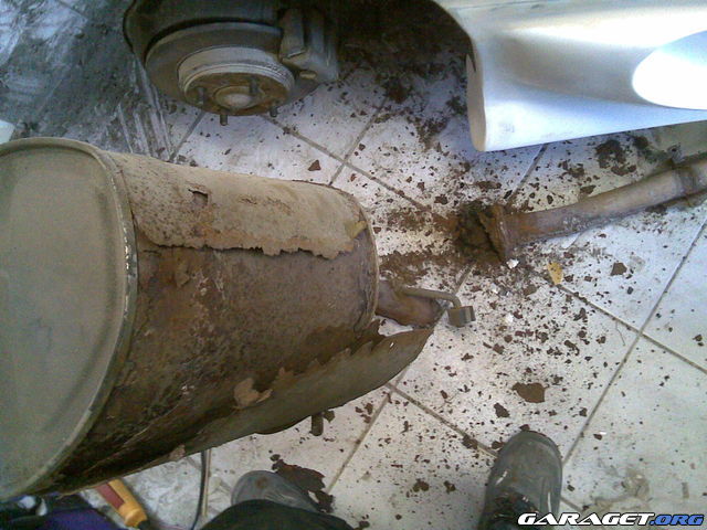

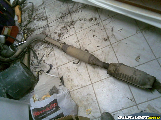

Vi börjar med två bilder på orginalsystemet , orginalsystemet var inte i ett allt för bra skick ganska rostigt och taskigt lagat av en tidigare ägare.
https://www1.garaget.org/gallery/archive/85994/797998_nnvafz.jpg
Som sagt ganska rostigt, det gick av så fort jag lossade fästena för slutdämparen och man kan förstå varför tongue
https://www1.garaget.org/gallery/archive/85994/797999_lwl9cx.jpg

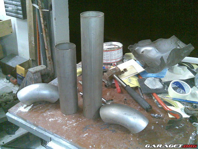

Så då börjar det byggas på ett nytt system, här är några av grundbitarna och dom ända två mjuka 90graders böjarna i hela systemet
https://www1.garaget.org/gallery/archive/85994/798000_8o1drq.jpg

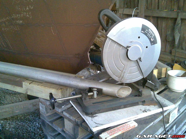

För att kapa röret använder jag mig av denna monsterkap halva stan slocknar när man startar aset men effektiv är den och det blir bra vinklar att svetsa senare.
I bakgrunden står farsans "lilla" projekt också en jävligt stor segelbåt som han bygger från grunden

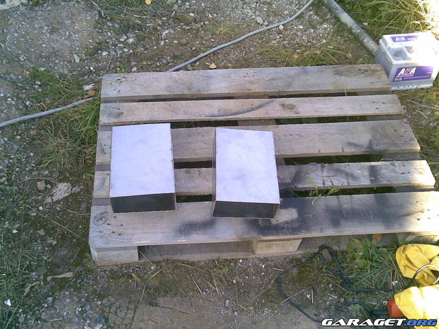

Skokartonger av rostfri plåt ? Nej ändrör så klart cool
Innan dom blev lådor så var det dom plåtarna som man kan se på föregående bild, bara slitsa plåten med vinkelslipen så det gick att böja den bra sen svetsa en kant.

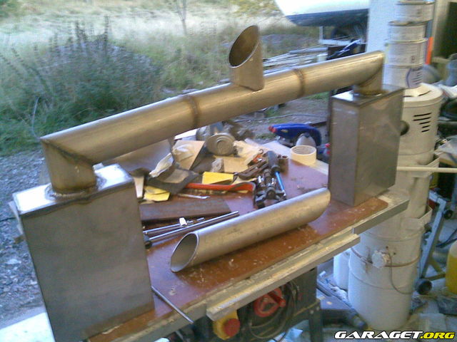

Jag har fått böja och bända en hel del för att få allt att passa, slitsa upp rören böj dom lite gran och svetsa igen skåran.
https://www1.garaget.org/gallery/archive/85994/798007_n382nn.jpg

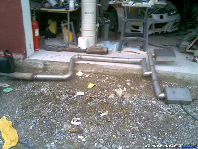

Nu är systemet nästan klart, eller dom två stora bitarna är det sen ska dom bara passas ihop också och det kan jag tala om var ingen enkel uppgift att få allt att passa som det skulle.
https://www1.garaget.org/gallery/archive/85994/798008_i4et73.jpg

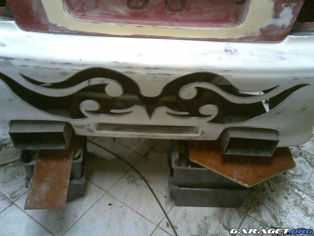

Inpassningen som den ser ut bakifrån, ändrören ska dock kanske skäras i en vinkel eller något kul och poleras men det får jag göra sen någon gång.
Blev ganska fett om ni frågar mig cool
https://www1.garaget.org/gallery/archive/85994/798010_9en85d.jpg

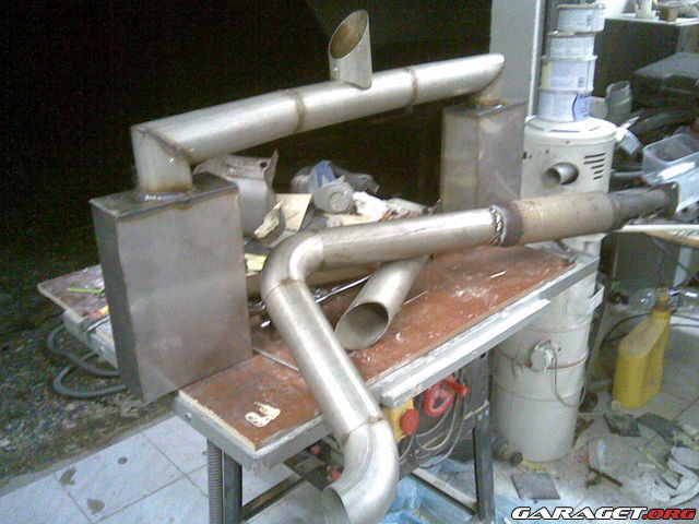

Sen var det roligt att ligga under bilen ock punkta ihop systemet så allt passade bra när man plockade ner det igen.
Efter det var fixat så helsvetsade jag alla skarvar och passade in det igen för att se att inget drog sig av värmen men allt passade perfekt.
Så här ser det ut i sin helhet utanför bilen
https://www1.garaget.org/gallery/archive/85994/798011_06m790.jpg
Jag han inte fixa fästpunkter till det men det får jag göra sen när bilen kommer tillbaka från lack.
Det var allt för denna gång.

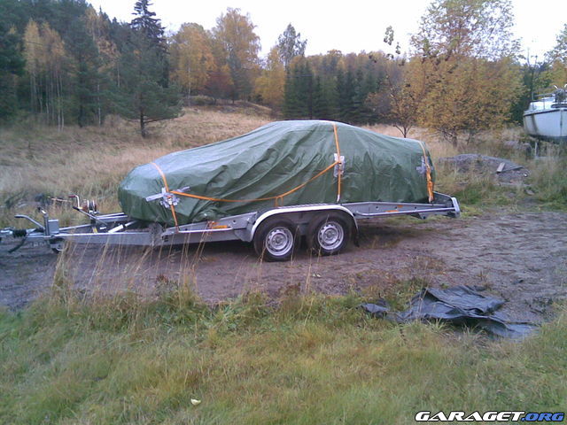

Uppdatering: by by bilen ha det bra på lacken
Ja nu var det dags... äntligen ska bilen på lack
Det här kommer vara den sista uppdateringen innehållande bilder på bilen på lång tid men den som väntar på något gott väntar alltid för länge tongue så jag ska försöka göra någon uppdatering om några veckor på lite vad jag har sysslat med i garaget under tiden som bilen är borta.
Jag kommer besöka bilen flertalet gånger undertiden som dom jobbar på att förbereda den inför lack samt lackerings arbetet men det kommer inte bli några bilder förens den är lackad , klar och tillbaka i garaget igen.
Så här kommer dom sista bilderna på den.

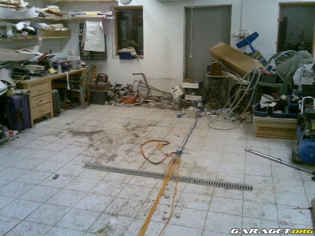

Jag fick rensa upp en hel del runt bilen för att få ut den
https://www1.garaget.org/gallery/archive/85994/801951_athy6b.jpg
Tomt, eller ok inte tomt men ingen bil finns längre.
Det som jag kommer syssla med mest under tiden bilen är borta är att rensa upp i garaget, plocka ihop dom stora maskiner jag har där och som är i delar just nu, få bort överflödigt skit, koppla in all el just nu går allt via ett löst proppskåp och 3fas kabel och sist men inte minst så ska det dammas och städas så när bilen kommer tillbaka blir den inte tokdammig på direkten.
https://www1.garaget.org/gallery/archive/85994/801953_q6p6f3.jpg
Sista bilden, By By bilen ha det bra på lacken. cool
https://www1.garaget.org/gallery/archive/85994/801954_35r2ju.jpg
