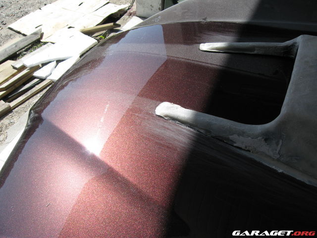

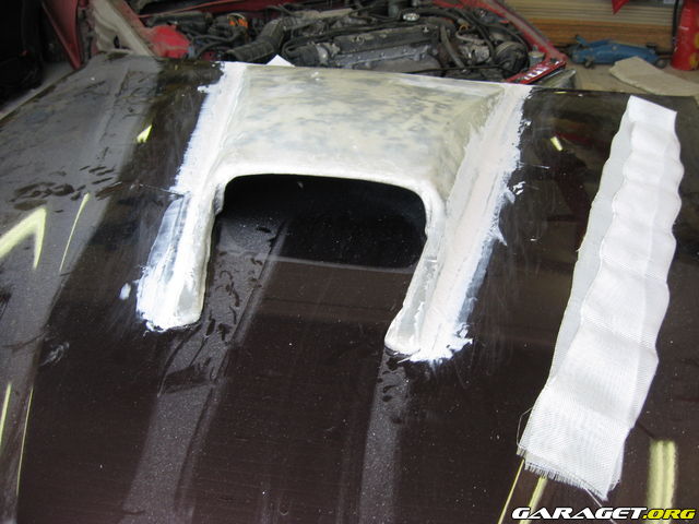

Nu har jag plastat fast scoopet på huven, jag använde mig av en glasfiberremsa med vävda kanter så
den inte faller sönder när man jobbar med den.
Har du några frågor så var inte blyg smile jag svarar gärna
Nu till det roliga , bilderna cool
Här ser man ganska tydligt hur lacken är cool .
Sen ser man också att jag har slipat längst sidorna på scoopet så polyestern ska få fäste
https://www1.garaget.org/gallery/archive/85994/374977_wb3qsr.jpg

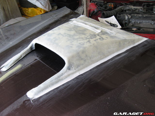

Första lagret väv
https://www1.garaget.org/gallery/archive/85994/374981_d6t1sl.jpg
Glasfiber spackel för att få rundade formen ut på huven
https://www1.garaget.org/gallery/archive/85994/375000_m94947.jpg
Efter lite slipning av spacklet så åkte andra lagret väv på
https://www1.garaget.org/gallery/archive/85994/375005_5jyyh1.jpg

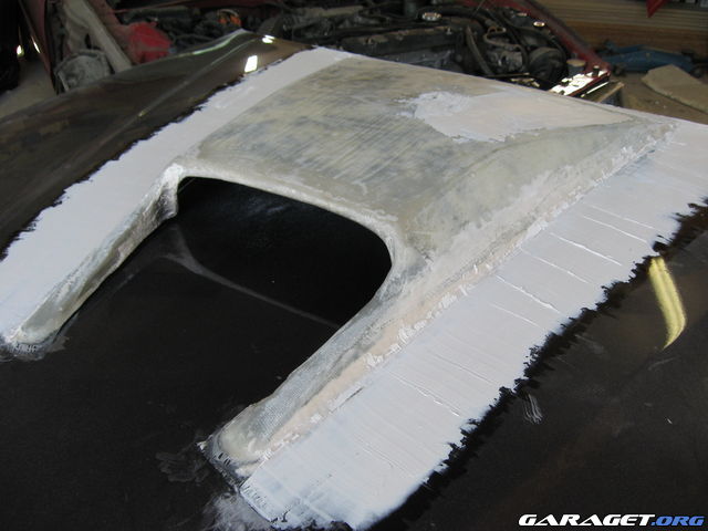

Uppdaterign : Spackling
Jag tycker att det är lite dåligt med kommentarer och liv i den här trådan nu hmm
men men liten uppdatering nu för att få lite liv i tråden igen smile
Nu och dom kommande uppdateringarna kommer kanske vara ganska tråkiga, både för mig och för er
Spackling och slipning x 100 men om det ska bli bra så är det ett måste

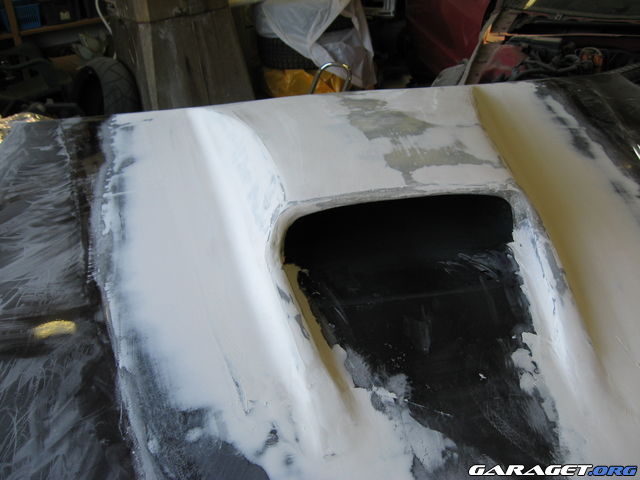

Här har jag börjat att spackla ut kanterna, har även fyllt ut en svacka som blev under plastningen
https://www1.garaget.org/gallery/archive/85994/377026_89m6fw.jpg

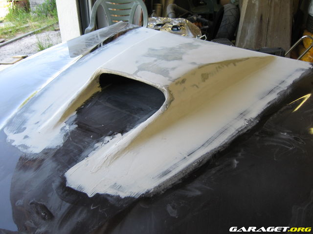

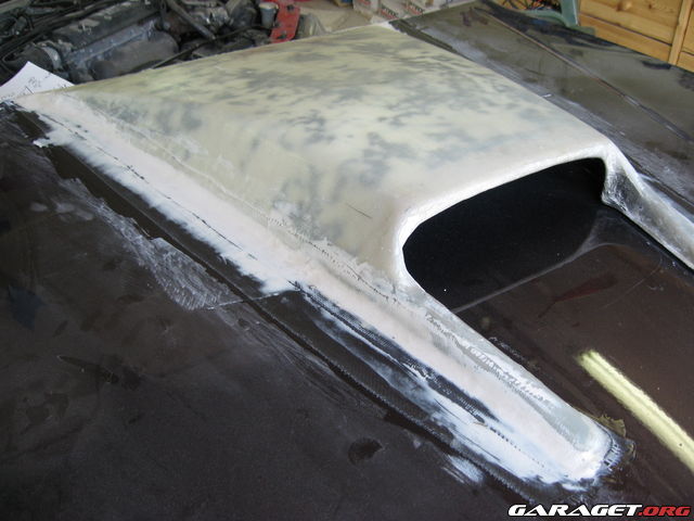

Här har jag spacklat ganska mycket mer, har även fixat den slutgiltiga övergången mellan scoop och huv
har även dragit på första lagret spackel på hela scoopet.
https://www1.garaget.org/gallery/archive/85994/377027_j6xvmw.jpg
Så vad tycker ni?  smile

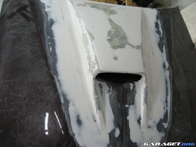

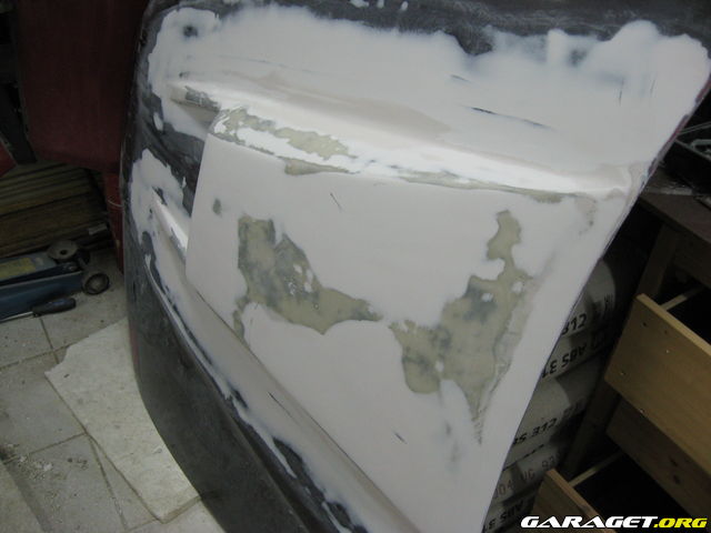

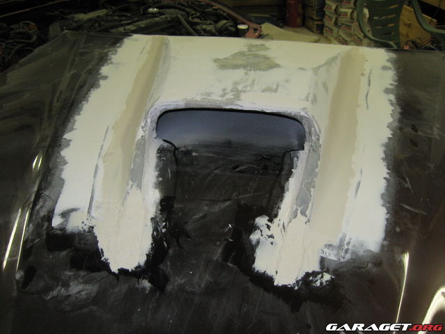

Uppdatering: huven klar smile
Jaha då har man slipat och spacklat många gånger.
Det fins lite kvar att göra men det kommer min lackerare att ta hand om cool
Det blev inte så många bilder... det ändras så lite hela tiden så att det inte är lönt att ha 10 bilder på spacklinge tongue men här är dom jag tog
spackla och slipa var det ja tongue
https://www1.garaget.org/gallery/archive/85994/380513_bm9vsp.jpg
Slipa slipa slipa
https://www1.garaget.org/gallery/archive/85994/380514_ddxizg.jpg
Nu orkade jag inte ta fler bilder på slipande och spacklande så nu hoppar vi tills att den är klar
https://www1.garaget.org/gallery/archive/85994/380517_25n643.jpg
https://www1.garaget.org/gallery/archive/85994/380519_uz2qcv.jpg'
Så vad tycks ?

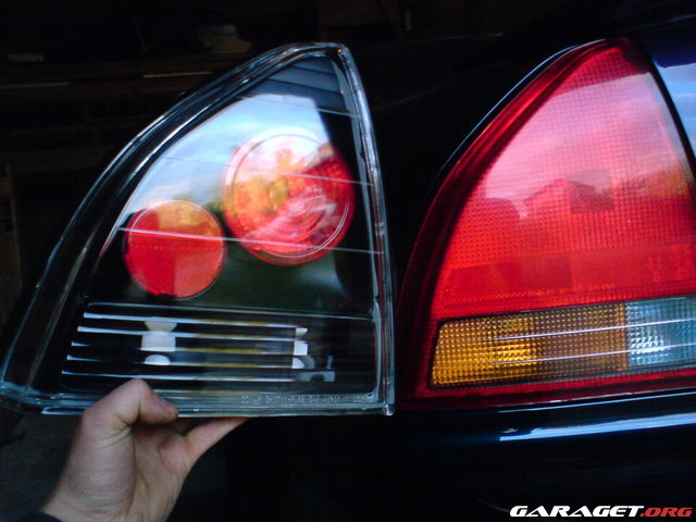

https://www1.garaget.org/gallery/archive/42918/382096_4hb48y.jpg
köpte sånna här till bror idag wink
Hellre en mekaniker i köket än en kock i garaget :)
343 Inlägg
24 juni 2008
#80
Mjo man kanske ska stänga av 4ws.
hehe det där är samma bakljus som jag har beställt till min cool
fast ja ghar inte fått mina än.. tar några veckor till innan jag får alla saker hmm
