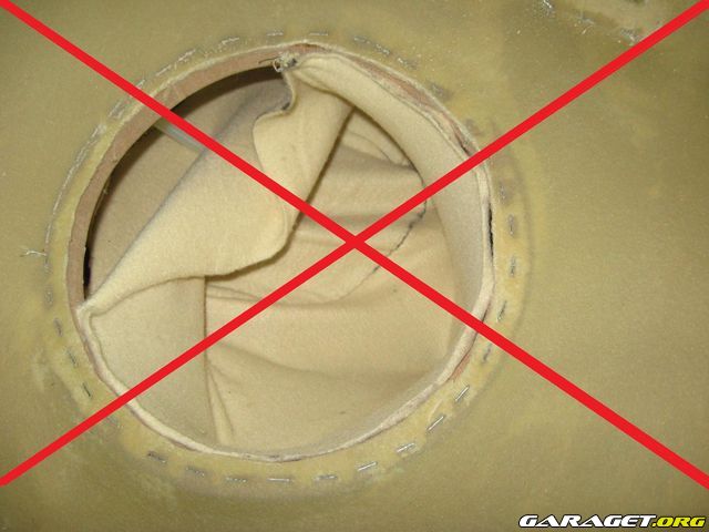

Uppdatering: plastning av baslådan
Jaha dags för en uppdatering, jag har nu byggt låderna till 10" basarna.
Enligt mina beräkningar kommer lådorna att ligga på 14L styck men det kommer att mätas mer exakt när dom är klara.
Kommer ni ihåg att jag sa att jag körde med trial and error här är ett klockrent exempel på det tongue
visst det tar lite längre tid, kostar lite mer och är lite jobbigare men men man lär sig smile

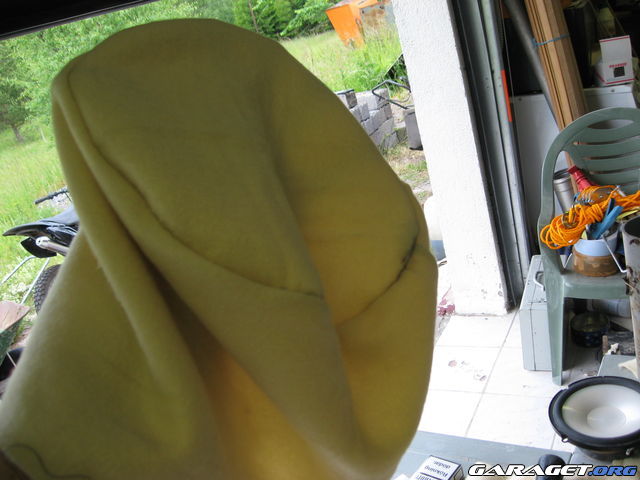

Första försöker var att sy en påse av fleectyget och spänna upp... det funkade inte bra kolla nästa bild
https://www1.garaget.org/gallery/archive/85994/406895_k6o1qb.jpg
Som sagt det fungerade inte eftersom fleectyget bara sträcker sig åt ett håll hmm
https://www1.garaget.org/gallery/archive/85994/406898_3vo6gg.jpg

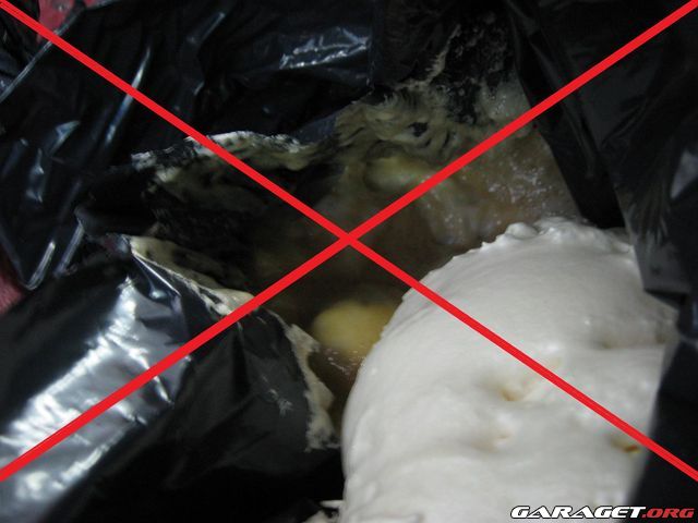

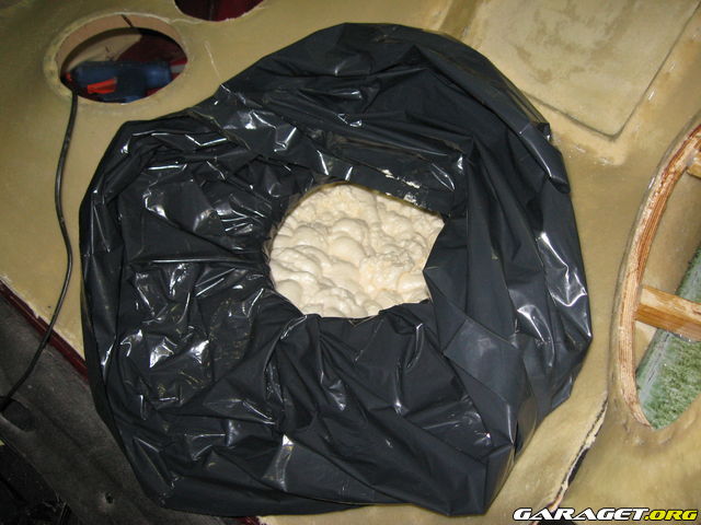

Dags för plan B....Fogskum i lager i en sopsäck
https://www1.garaget.org/gallery/archive/85994/406914_3cttqs.jpg
Det funkade inte heller sad.... blev för lite luftcirkulation i påsen så skumet sjönk ihop

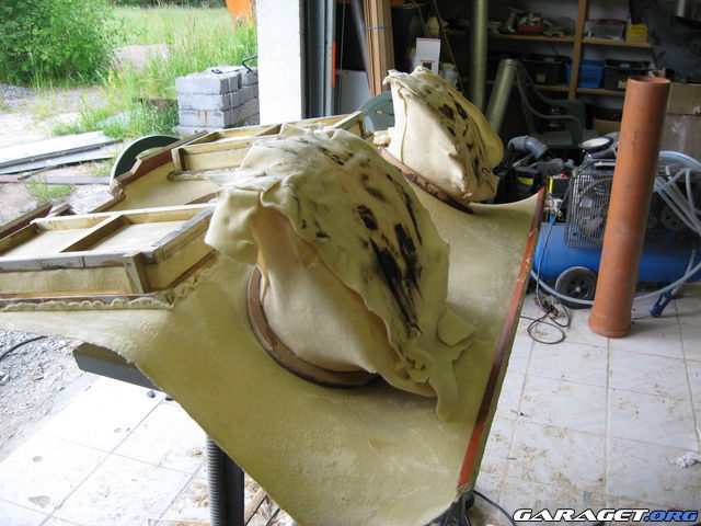

Jaha plan C då ... fleectyg i många olika bitar som är ihoplimade med smältlim

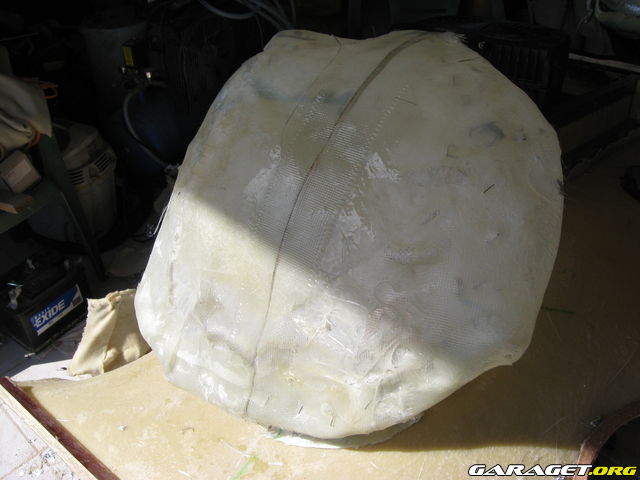

https://www1.garaget.org/gallery/archive/85994/406919_iwoxdu.jpg
Woho jag tror att det fungerade men det får jag se imorgon när jag ska bygga rästen av lådan
https://www1.garaget.org/gallery/archive/85994/406922_i591f9.jpg
Kom ihåg att detta är en form och inte den slutgiltiga lådan, lådan kommer sen att plasta utanpå och byggas upp med många lager av glasfiber.

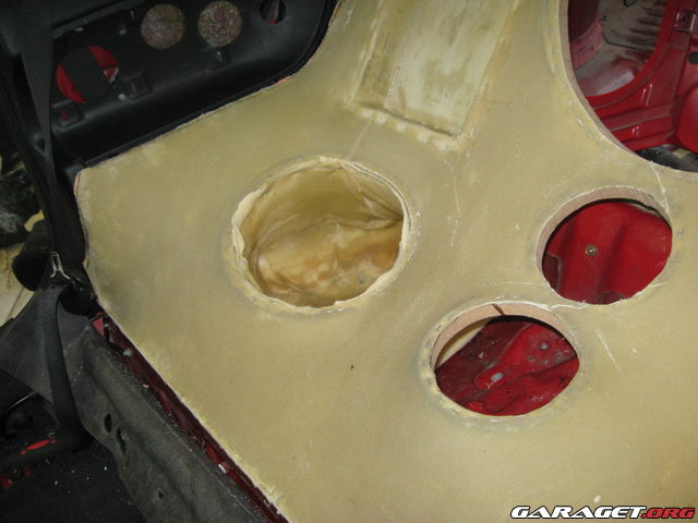

Uppdatering: mera plastning
Jaha då har jag jobbat lite på bilen idag.
Här har jag plockat ut hela väggen.
Baslådorna ser just nu ut som gigantiska tofflor cool men det ska snart bli ändring på
https://www1.garaget.org/gallery/archive/85994/409189_el572a.jpg

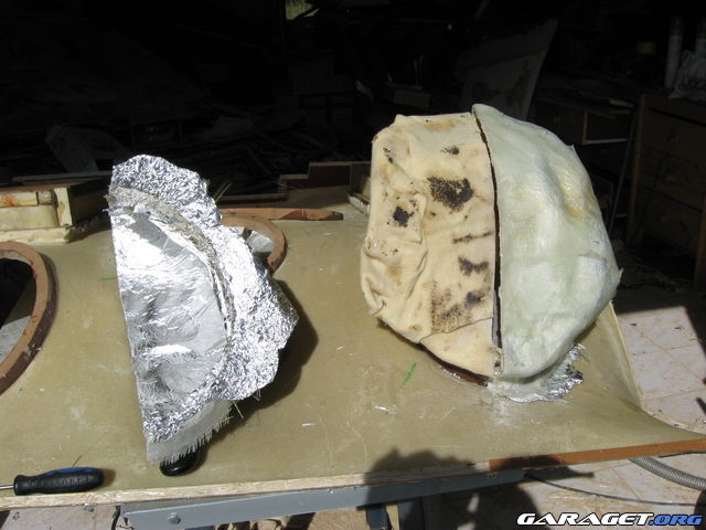

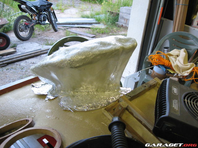

Jag har här klätt "tofflorna" med folie för att nästa lager inte ska fastna.
Sen plastade jag första lagret med väv ovanpå folieformen
https://www1.garaget.org/gallery/archive/85994/409190_2t3g2o.jpg

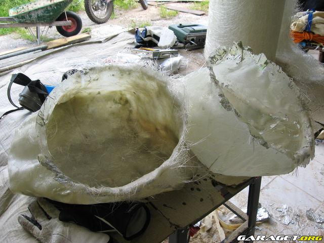

Efter att dom hadde torkat klart så delade jag dom i två delar för att få ut formen och foliet.
https://www1.garaget.org/gallery/archive/85994/409192_ywkw2h.jpg
Ihopplastad, och allt folie är borta så att nästa lager kommer att fästa på väven smile
https://www1.garaget.org/gallery/archive/85994/409197_7fh6q8.jpg
Jag ska förstärka lådorna imorgon med massor av glasfibermatta och polyester så troligen kommer det upp lite bilder imorgon kväll också.
