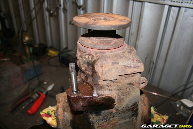

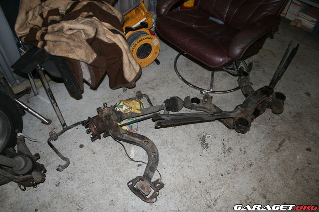

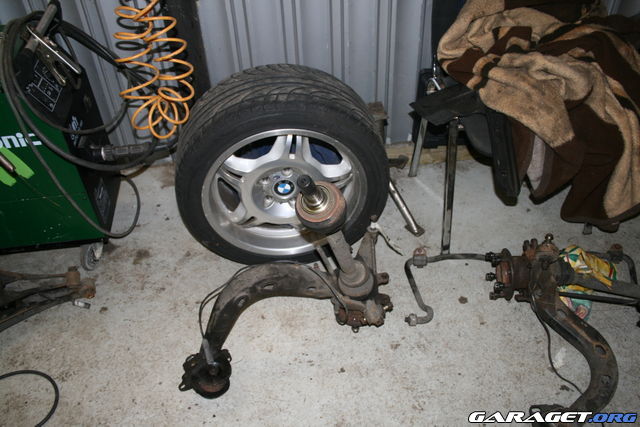

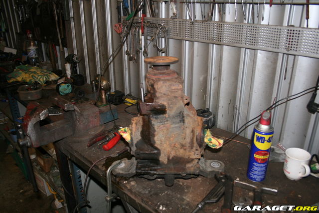

Happ, liten update med bilder.
Har då rivit bakaxlen,
https://www1.garaget.org/gallery/archive/3462/486419_qx59tv.jpg
https://www1.garaget.org/gallery/archive/3462/486426_wn11rh.jpg
https://www1.garaget.org/gallery/archive/3462/486427_yw44c3.jpg
https://www1.garaget.org/gallery/archive/3462/486428_4hgpaq.jpg
Här har vi bulten som brustit rakt av, som alltså fick mig att ställa av bilen LÅNGT mycket tidigare än beräknat i vinterdvila.. i hate u skruv fan. Vanligt jävla skitjärn, här ska bytas till starkare bult och större dimesion. Ska borra upp och gänga om och i med starkare saker alltså.
