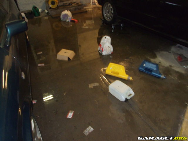

Skulle ut i garaget och skruva idag. Men möttes av ett ofrivilligt poolparty så blev städning/räddning av det som fanns i garaget haha. Skruvade lite också, men var lite blött så tröttnade fort tongue

haha vad hade hänt då? smältvatten?

Går en å brevid garaget, och den ligger BRA högt upp i nivå, över garage-golvet, så har nog stigit genom brunnen i golvet som vi försökte lägga igen tidigare.. Undra när det går ner igen haha big_smile

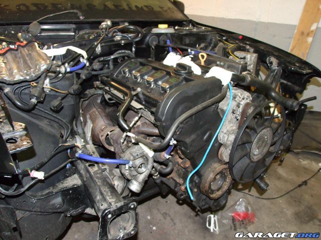

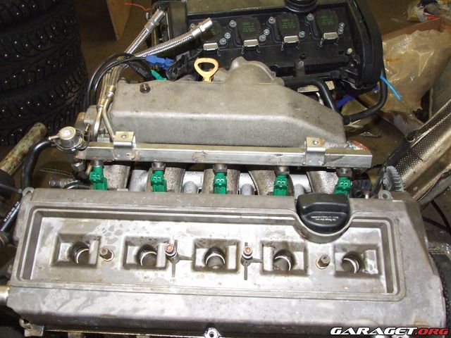

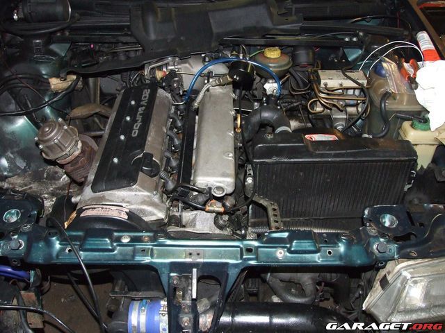

Var ut till garaget idag! Fick börja med att ringa dit fastighetsägaren igen och han hade med en pump idag, så vi pumpade ut det vatten som gick nu, i sommar ska pumpen byggas ner i golvet och vi ska gå igenom resten av garaget också. Jag började lite idag med att hänga dit grenrör, turbo osv för att jag kände för det haha! Sen skruvade jag mest av avklippta slangar, tog bort massa saker för att inspektera resten av motorn, det ser helt okej ut lär jag säga. Skulle haft tag på ett svänghjul nu.

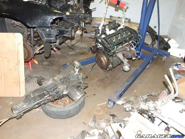

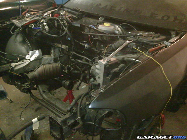

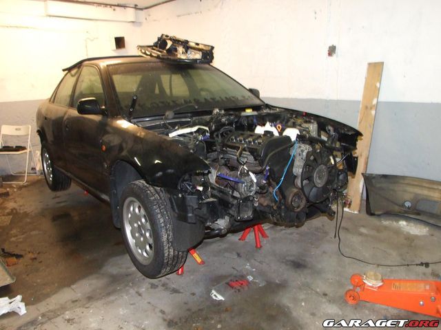

Upp i luften med bilen nu, nu ska det förberedas för att motorn ska ur.
https://www1.garaget.org/gallery/archive/23022/928891_obqr4a.jpg
Lånat motorlyft av Marcus Petterson, tack så mycket smile
https://www1.garaget.org/gallery/archive/23022/928893_npe7db.jpg
Lite mer lossat, kablar, downpipe, slavcylinder osv.
https://www1.garaget.org/gallery/archive/23022/928894_kiir7b.jpg

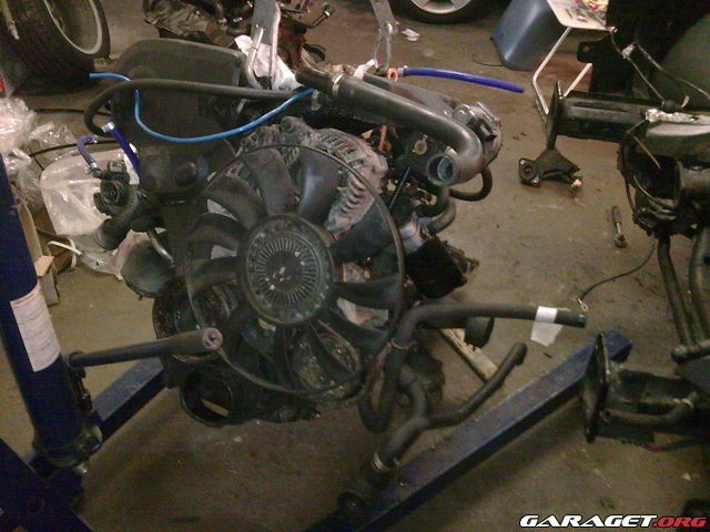

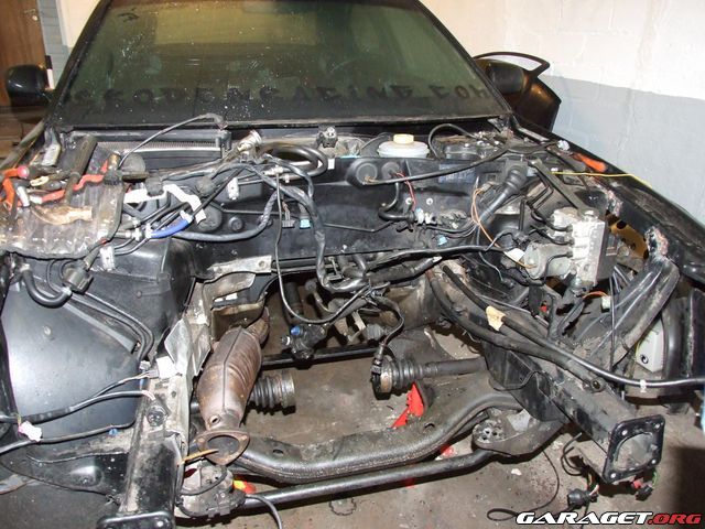

Och idag fortsatt jag, lossade drivaxlar, kardan, massa kablar i motorutrymmet, servopump och allt runtomkring.
https://www1.garaget.org/gallery/archive/23022/931214_9cri53.jpg

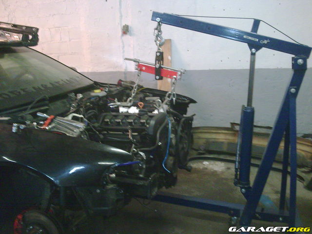

Sen åkte lyften fram!
https://www1.garaget.org/gallery/archive/23022/931215_6d6a82.jpg

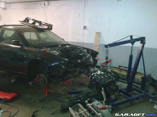

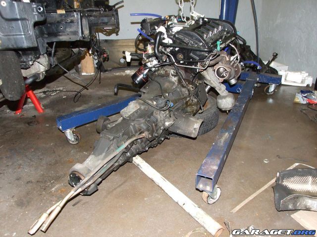

Sen var motor och låda ur!!
https://www1.garaget.org/gallery/archive/23022/931218_obj82c.jpg
Gott om plats ju! Lilla torpedväggen ska tas bort också.
https://www1.garaget.org/gallery/archive/23022/931219_qyfc0m.jpg
Nästa tur i garaget är det städning på tur, sen ska vi se om lådan passar AAN-motorn!

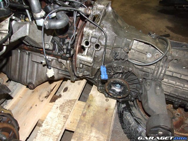

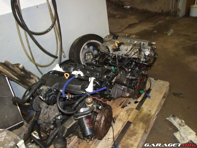

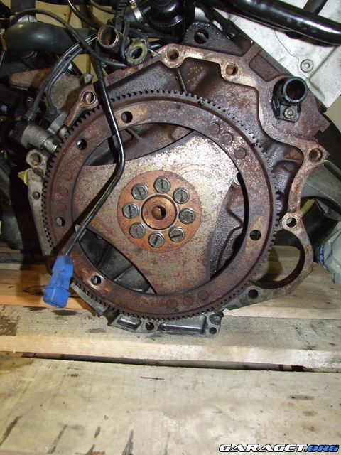

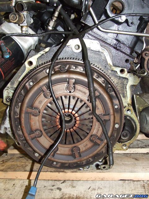

När jag kom till garaget idag så hade jag som mål att ta av lådan och titta om den passade, att få lite gjort på S2an och göra av gammelmotorn på något lämpligt ställe.
https://www1.garaget.org/gallery/archive/23022/932942_bijazn.jpg
Mycket skit med åren, har varit lite oljeläckage vid nån slang tidigare och vevhusventilationen var helt slut ett tag, det syns smile
https://www1.garaget.org/gallery/archive/23022/932944_9b2sj7.jpg
Plockar av lådan, inga problem över huvud taget.
https://www1.garaget.org/gallery/archive/23022/932946_f4c0vz.jpg

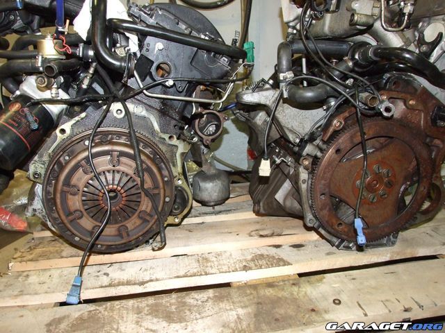

Syskonen!
https://www1.garaget.org/gallery/archive/23022/932948_ot1rtd.jpg
Men gamla lådan från AEB motorn passade tyvärr inte på AAN motorn.
https://www1.garaget.org/gallery/archive/23022/932949_n8ldsy.jpg
AEB till vänster och AAN till höger.
https://www1.garaget.org/gallery/archive/23022/932950_najn92.jpg
Närmare bild på hålbilden till växellådan på AEB-motorn.
https://www1.garaget.org/gallery/archive/23022/932954_g0jx8m.jpg
Och hålbilden på AAN motorn.
https://www1.garaget.org/gallery/archive/23022/932956_61rlej.jpg

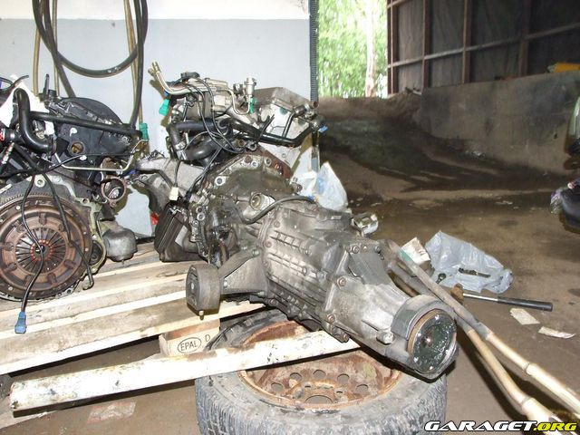

Börjar med den pinsamma delen först, fick dit lådan ändå haha! Trodde inte den gick dit men det gick ju bara jag pallade upp den lite och vinklade den (vilket jag inte lyckades med förra gången).
https://www1.garaget.org/gallery/archive/23022/934195_3kwpfm.jpg

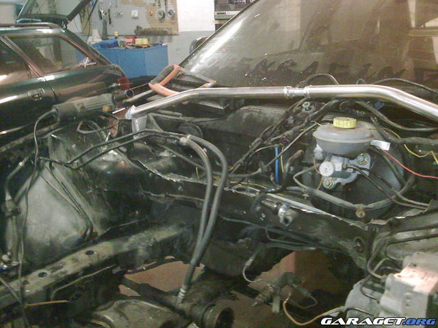

Och tittar vi i motorrummet på S2an så har vi ju ett alternativ på hur kylaren skulle kunna sitta i A4an, för att få lite mer sleeperstuk på den. Det blir däremot inte lika lätt att flytta bak vikten då. Svårt att bestämma sig!
https://www1.garaget.org/gallery/archive/23022/934202_tq1xtp.jpg

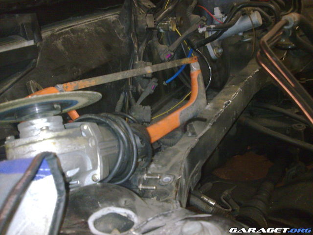

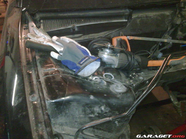

Kapat ur mellan-torpedväggen idag, kapade bort chassinummret från den och ID-brickan ska borras ur, sen ska dessa popnitas på torpedväggen.
https://www1.garaget.org/gallery/archive/23022/937886_iw0tmu.jpg
Rensar lite. Ska inte synas nånting att den har suttit där såklart!
https://www1.garaget.org/gallery/archive/23022/937887_ucb5xw.jpg
Som ni ser var plåten tvärs över bara veckad ihop, det ska upp en liten glipa sen ska det svetsas i glipan.
https://www1.garaget.org/gallery/archive/23022/937888_siy159.jpg
