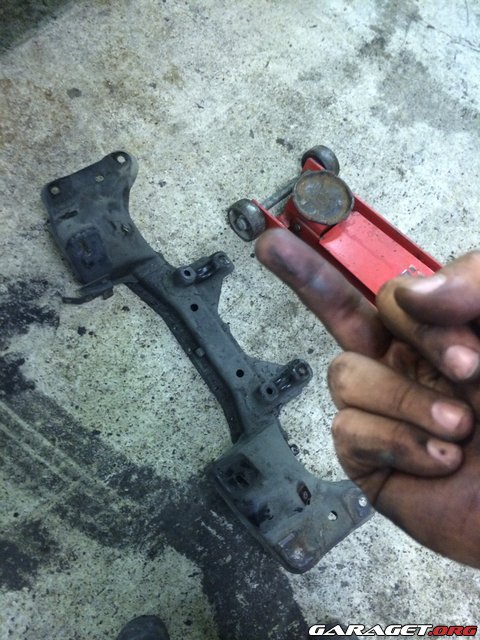

Bulta subframen stumt i karossen?
-=[Performance by Torpis]=-
1 653 Inlägg
15 december 2013
#162
Nej, blir powerflex eller motsvarande i subframebussningarna. Är inte helt bekväm med tanken på att stummontera bakvagnen.

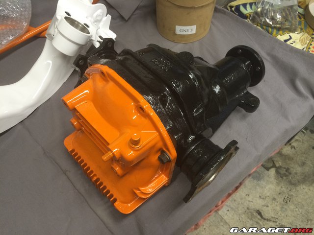

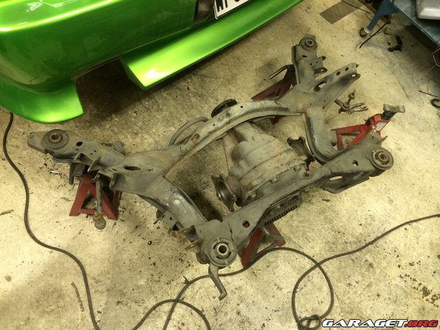

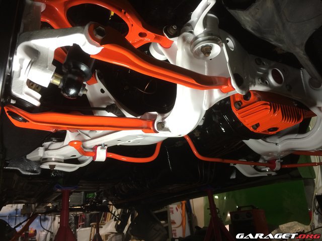

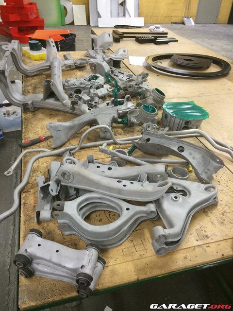

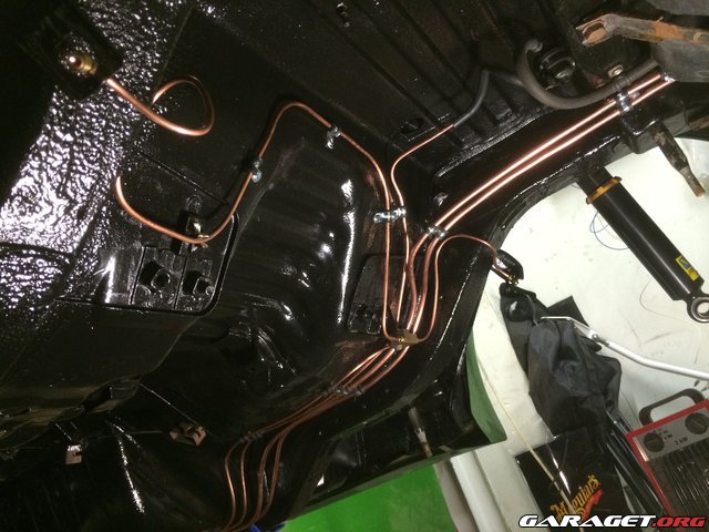

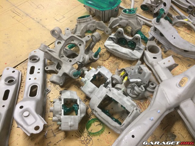

Lite snabbt vad som hänt sen mitten av december i bilder:

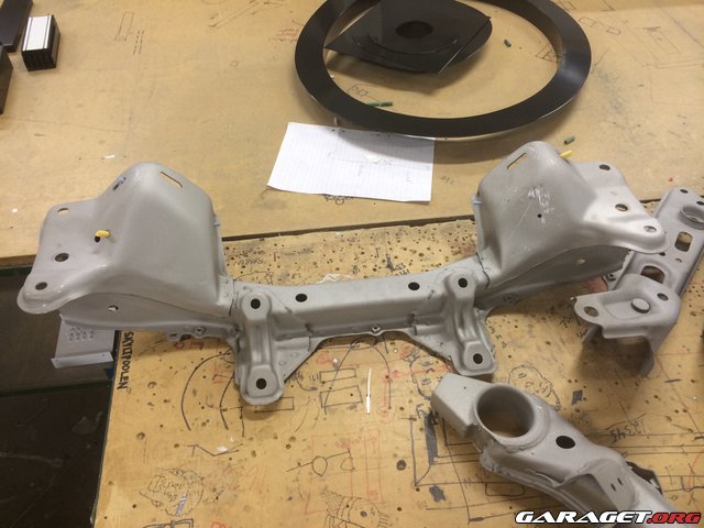

Fram och bakvagn plockad i smådelar och blästrade.
https://www1.garaget.org/gallery/images/2/1809/1809-706fd4a29da49becdaabc5ba42c7b065.jpg
Bakvagnsbryggan kom ner den också.
https://www1.garaget.org/gallery/images/2/1809/1809-b54952f555648e5c24cf1428d312de63.jpg

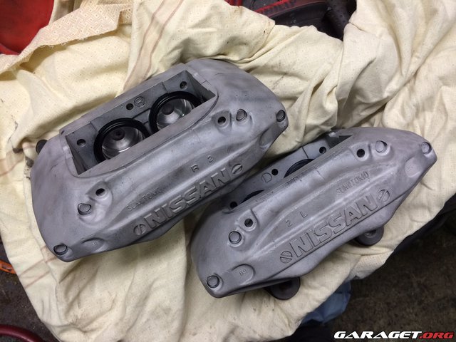

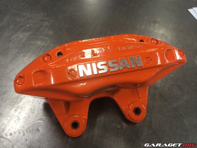

R34 GTT bromsok (310mm skivor) blästrade
https://www1.garaget.org/gallery/images/2/1809/1809-9b4a3f1ffd73a7eb899439007c948da4.jpg

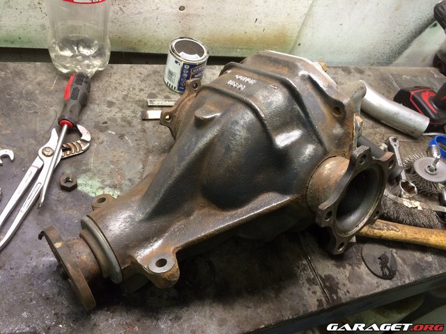

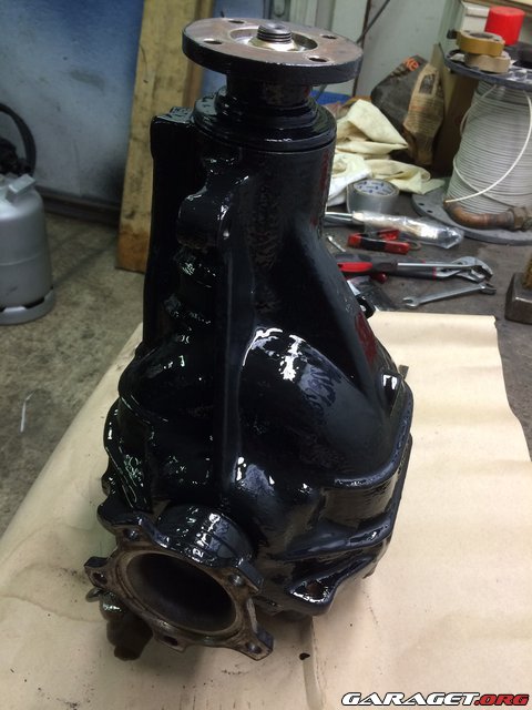

Diffen borstades av och målades.
https://www1.garaget.org/gallery/images/2/1809/1809-cf36b9a4c175983fd1fcc1f4cc92e5dc.jpg
https://www1.garaget.org/gallery/images/2/1809/1809-ec4b736cb9d7a19b8c8895e603c73458.jpg

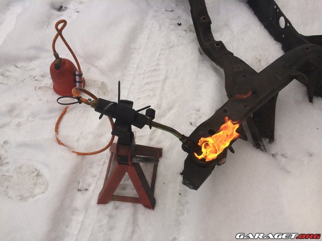

Samtliga bussningar fick smaka på gasolen big_smile
https://www1.garaget.org/gallery/images/2/1809/1809-ca5d3a9b1edaa7973cba249a88bc0877.jpg

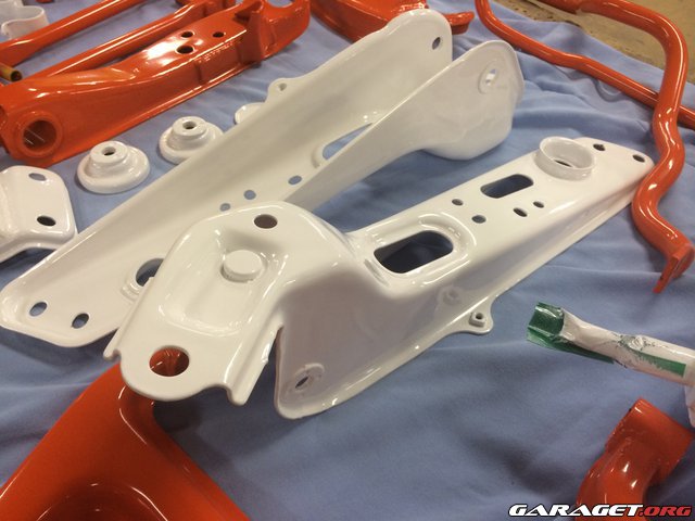

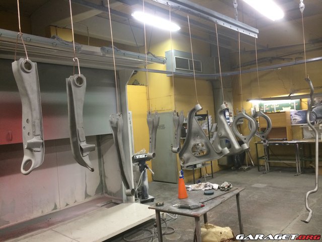

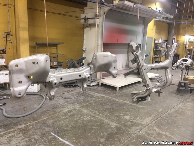

Första leveransen pulverlackade delar.
https://www1.garaget.org/gallery/images/2/1809/1809-6c962c51f62e8525f7a8ea31de8d703d.jpg
Framvagnsbryggan sög att få loss då den satt med de enda fastrostade skruvarna på hela bilen, men loss kom den iallafall!
https://www1.garaget.org/gallery/images/2/1809/1809-0a281e3a6e7ba60c051fcc23779bbe65.jpg

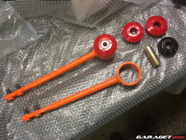

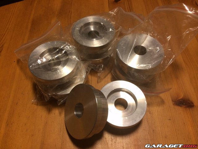

Solida bussningar till bakvagnsbryggan införskaffades.
https://www1.garaget.org/gallery/images/2/1809/1809-26f2b8dc23ad52e1bf88281b69f3f666.jpg
Vid det här laget är vi framme vid mitten av januari typ, fler och kanske roligare bilder kommer under veckan smile

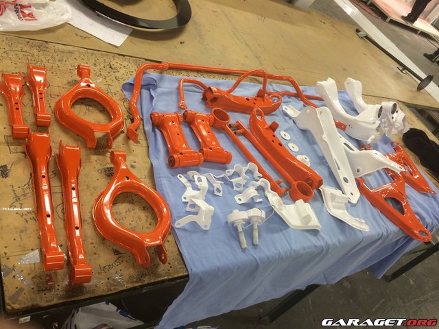

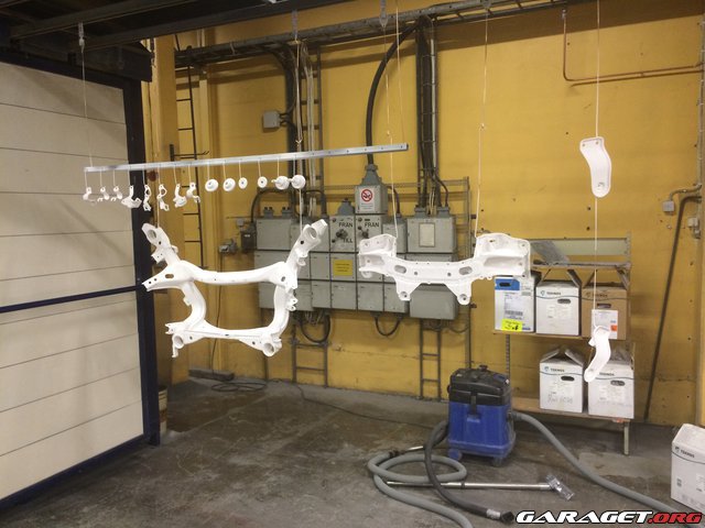

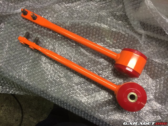

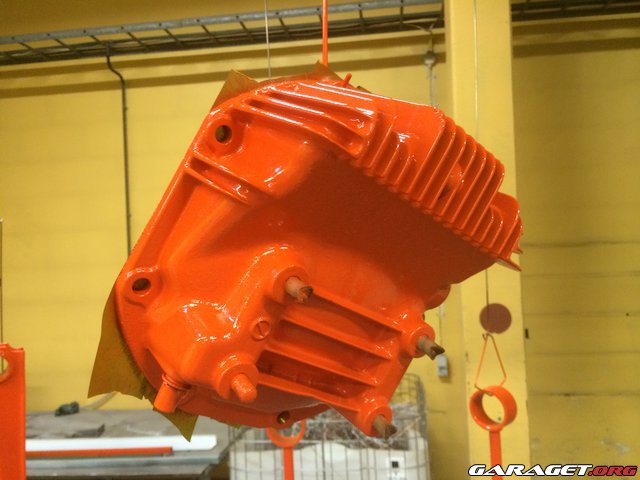

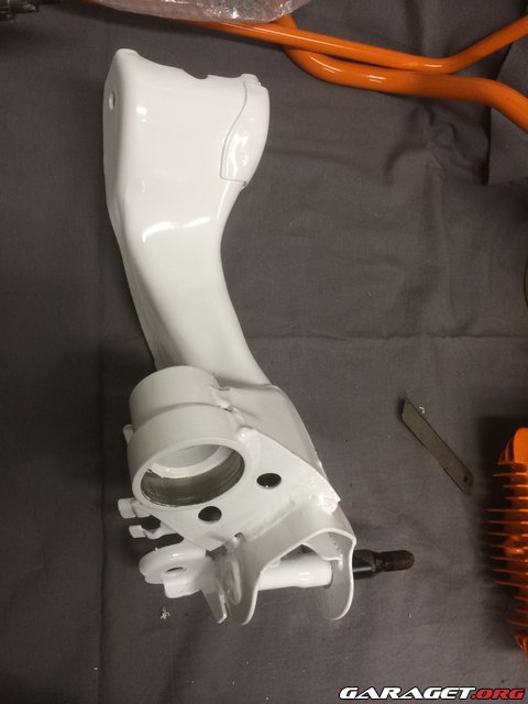

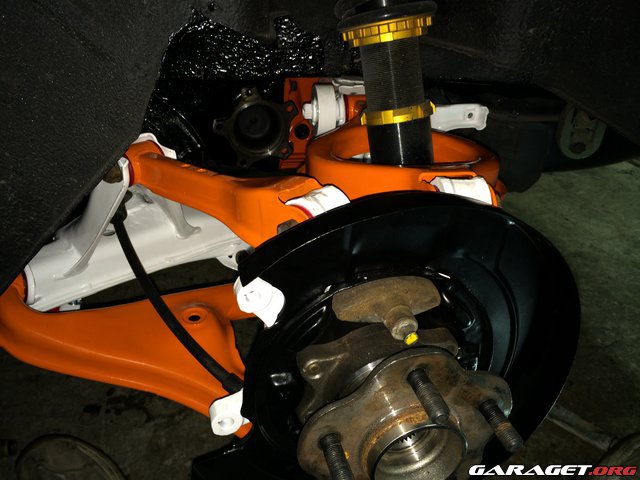

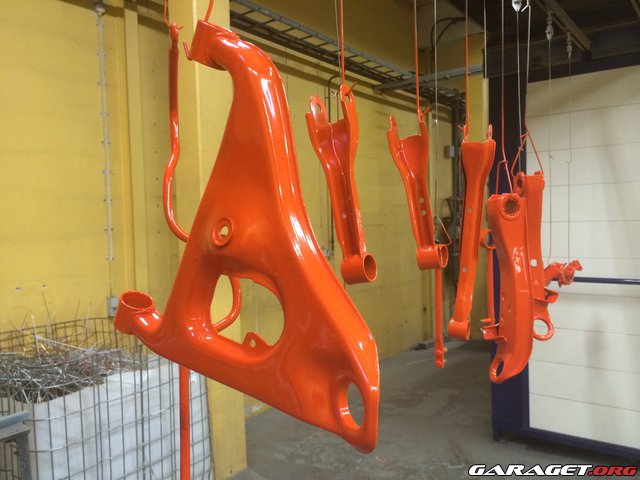

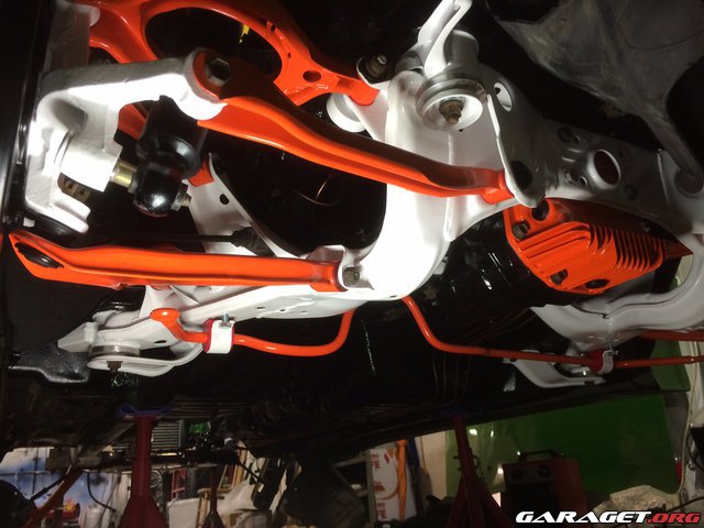

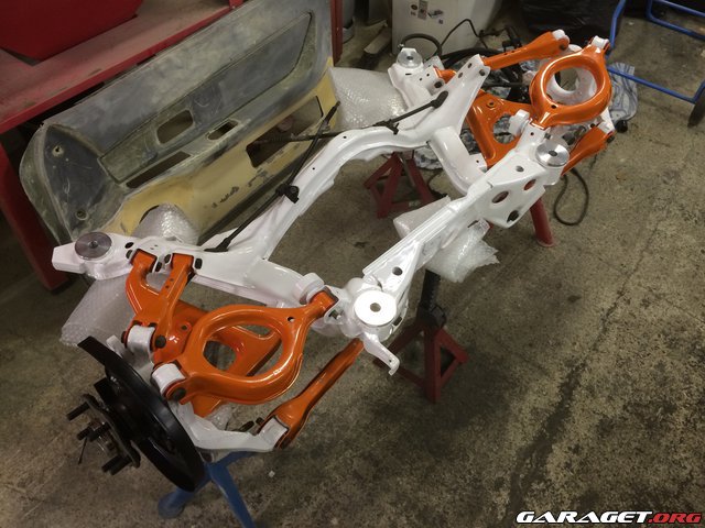

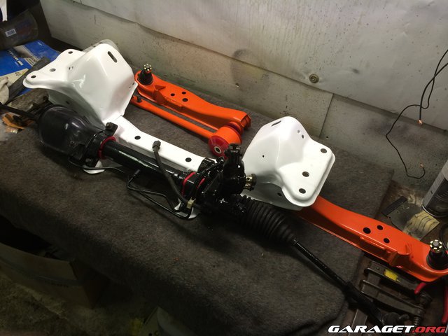

Det vart en heldag hos pulverlacken i slutet på januari nån gång, det va en hel del grejer som skulle lackas, å bra blev det big_smile
Kort därefter monterades polyurethanbussningar smile

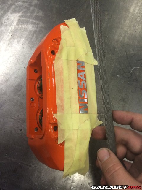

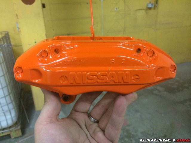

Bromsoken klarlackades även efter detta.
https://www1.garaget.org/gallery/images/2/1809/1809-d893be53f0eb1c268d69223483bf060d.jpg
https://www1.garaget.org/gallery/images/2/1809/1809-61ed08a276b319aac93ca211d7819e69.jpg
https://www1.garaget.org/gallery/images/2/1809/1809-5521379287a6be29b5892562d52e3c50.jpg
https://www1.garaget.org/gallery/images/2/1809/1809-667e2ca468587a3480a855c6e29ffa19.jpg
https://www1.garaget.org/gallery/images/2/1809/1809-89d6a9d5dbed7c2766477c8be52a1ab9.jpg
https://www1.garaget.org/gallery/images/2/1809/1809-a2980a5916a68bfa93fab3ad05de0677.jpg
https://www1.garaget.org/gallery/images/2/1809/1809-fb7f7c4a6eed03514cd1d6a89d27b35b.jpg

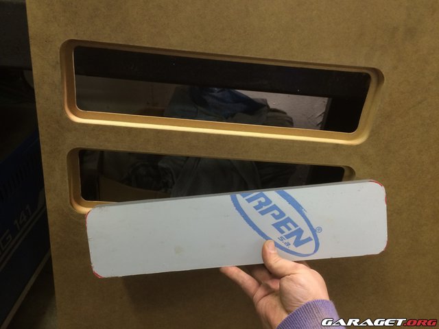

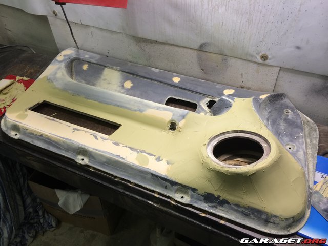

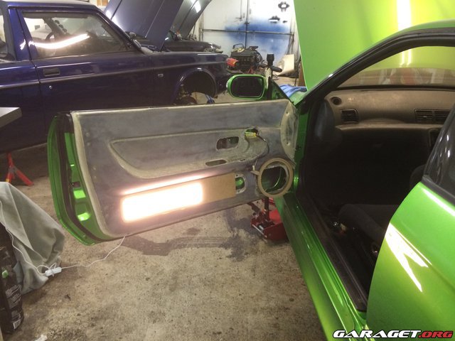

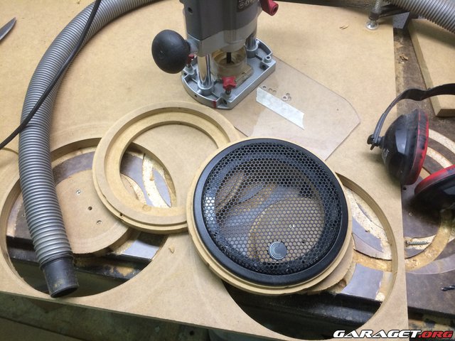

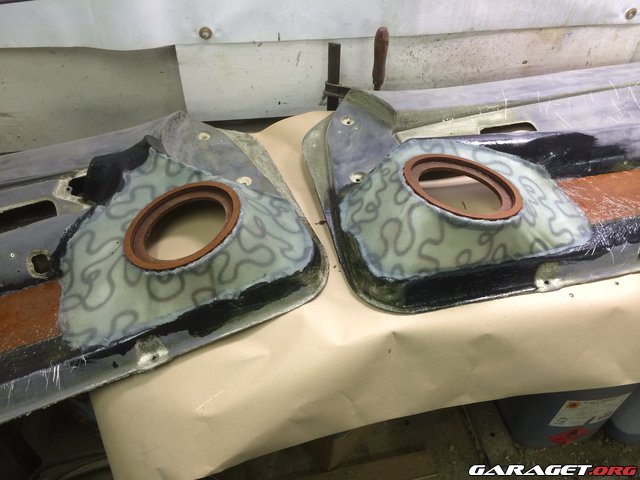

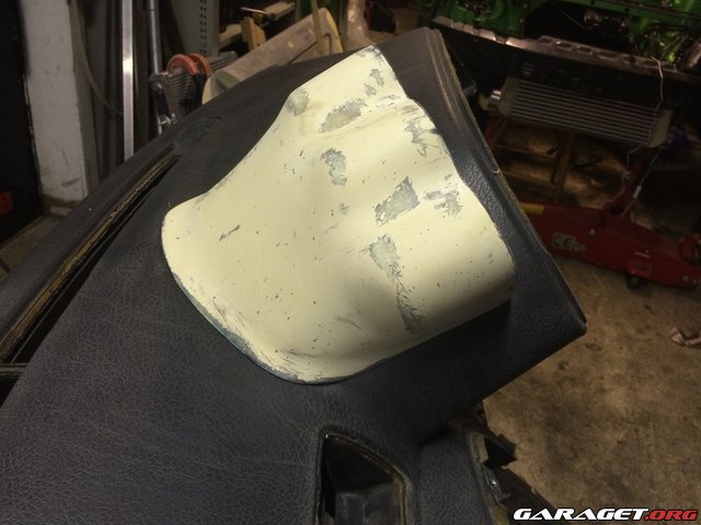

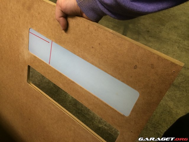

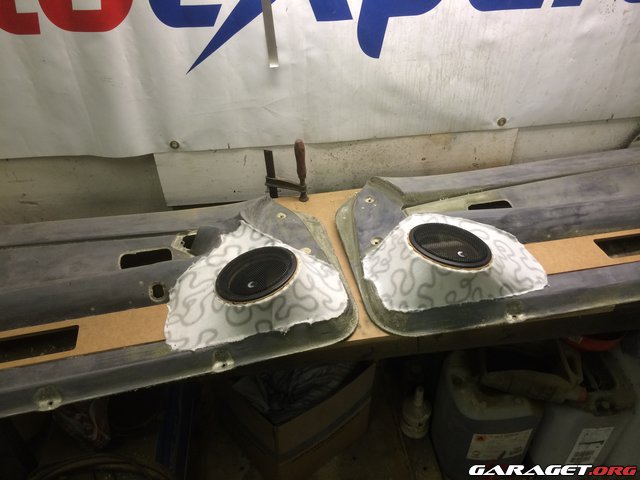

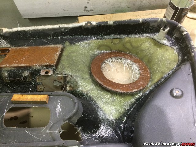

Inredningen åker ju som sagt på en uppfräshning den också.
Ett enklare stereobygge bland en del små detaljer smile
Här tar dörrsidorna form.
https://www1.garaget.org/gallery/images/2/1809/1809-304799f0c1d4fa0957b939a166b82776.jpg
https://www1.garaget.org/gallery/images/2/1809/1809-4d2ed1f71e2f6a862c71fd4932fbdecd.jpg
https://www1.garaget.org/gallery/images/2/1809/1809-51e0ce4945421f0cb3f00a3f35392e13.jpg
https://www1.garaget.org/gallery/images/2/1809/1809-780db4ab0e9886558739a1c98b586c7f.jpg
https://www1.garaget.org/gallery/images/2/1809/1809-a8dda9422e6d0a000da19e774a692034.jpg
https://www1.garaget.org/gallery/images/2/1809/1809-a33a8f83b8cb5d36f906c498400584d3.jpg
https://www1.garaget.org/gallery/images/2/1809/1809-bdd5f4c338ee349f89359841cd1cf20e.jpg
https://www1.garaget.org/gallery/images/2/1809/1809-bcfa18cdf87b871c8cf4af0dd9223451.jpg
https://www1.garaget.org/gallery/images/2/1809/1809-bf54b235b3f2c4f82f5c4451622a13a0.jpg
https://www1.garaget.org/gallery/images/2/1809/1809-91e363e788f1d3f1017c5f7da4537738.jpg
Senast redigerat av Thullen (12 mars 2014)

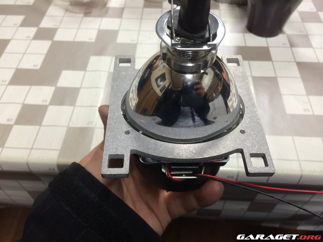

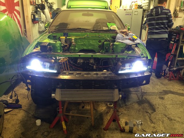

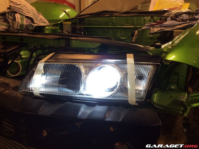

#177

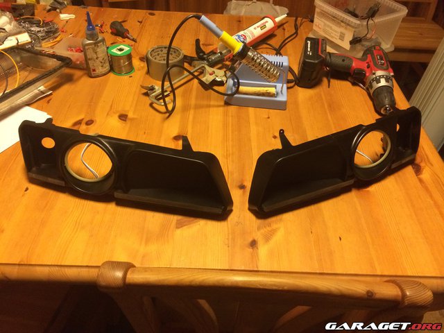

Grejerna börja komma ihop igen.

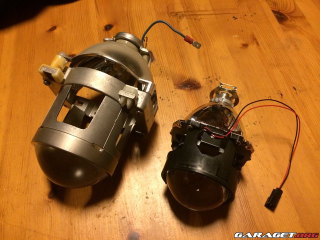

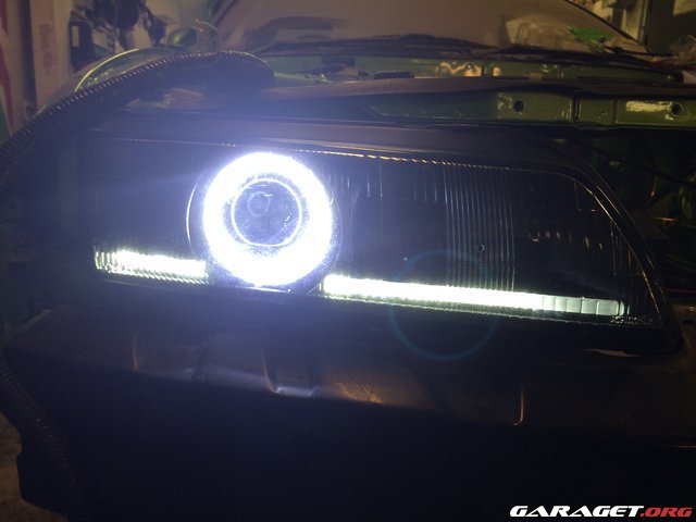

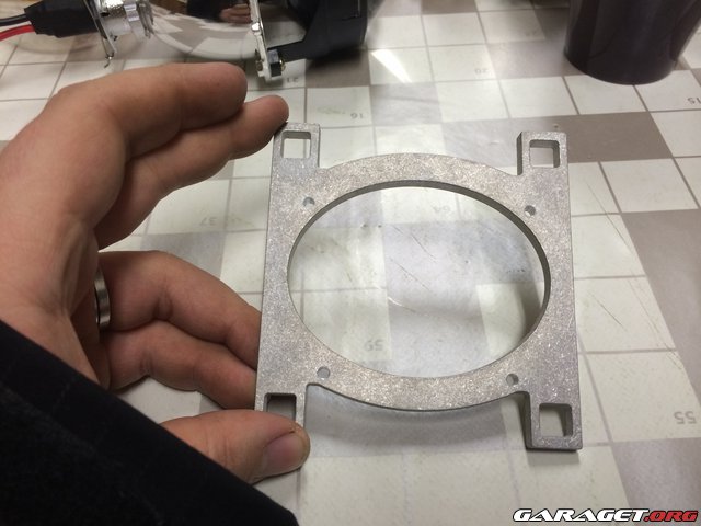

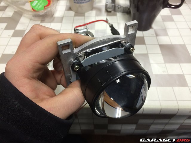

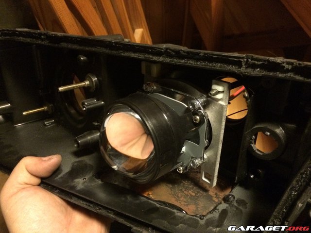

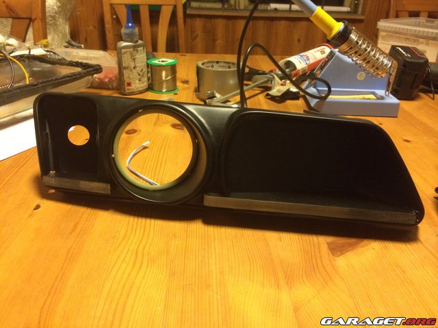

Jag fick anmärkning på diffus ljusbild på besiktningen.
Detta åtgärdas med nya bixenonprojektorer som även går att ha halogenlampa i, dvs ok för besiktningen, knivskarp ljusbild med dessa!
Adapterplattor ritades upp i CAD och vattenskars ut.
För den som önskar göra samma modd har jag en uppsättning adapters liggandes och fler går att ta fram, projektorn kan ajg också fixa om nån vill tongue

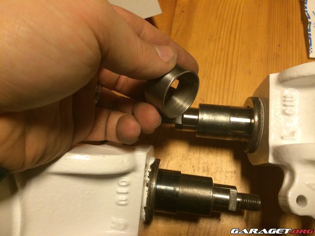

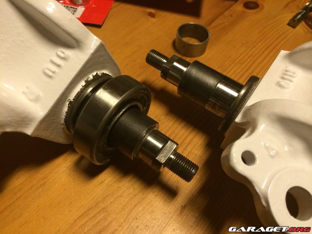

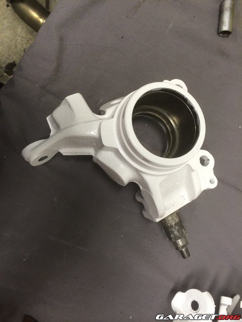

Kingpinlagren va dåliga så jag tog upp jakten på nya, vilket inte va helt lätt då Nissan inte säljer dem till GTS-t längre, enda alternativet va att köpa hela uprighten/kobenet som lagret sitter i, för i regionen 2700 kr st.
Däremot hade de lösa lager till GTR, efter mycket efterforskningar visa det sig att enda skillnaden på GTR-lagret var att innerdiametern va 3 mm större, annars va lagren lika.
Så, på vinst och förlust köptes två st GTR-lager för nätta 450 kr styck, och en duktig kille på Rejsas forum svarvade till två adapterringar som efter uppvärmning med gasolen föll på plats över axeln och sitter nu som gjutet, och lagrena passar perfekt!
https://www1.garaget.org/gallery/images/2/1809/1809-2baf063e22415c950ffb9bd7369f568e.jpg
https://www1.garaget.org/gallery/images/2/1809/1809-ca511f2714d0d676be479ba2b6d1a371.jpg

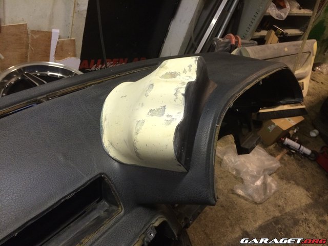

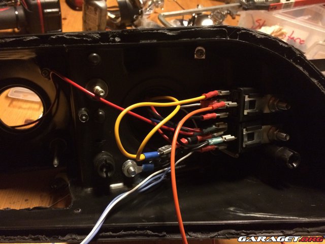

En mätarpod snidades ihop i glasfiber, kommer flockas med resten av inredningen.
https://www1.garaget.org/gallery/images/2/1809/1809-daa31d4e9b180b255372214b33addc8d.jpg
https://www1.garaget.org/gallery/images/2/1809/1809-4f1b79ed880a97d9c83de15a90f8ee3c.jpg

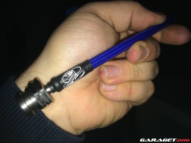

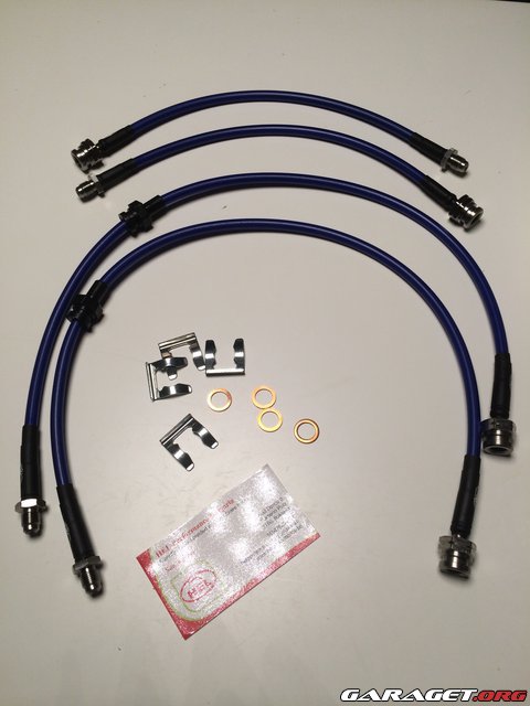

Stålomspunna bromsslangar införskaffades. Överdragna med transparent blå plast.
https://www1.garaget.org/gallery/images/2/1809/1809-baaae9d034918f9fc43bb1ddad598873.jpg
https://www1.garaget.org/gallery/images/2/1809/1809-bc8473dc8f5b25b74b526d9c63062d9c.jpg
Strålkastarna är ganska så ombyggda.
Dels bixenoninsatserna som jag talat om tidigare.
Dels blev det angeleyes med COB-ringar kombinerat med "devil eyes" eller vad man nu kallar det med 10 mm akrylplast och LED-moduler.
Allt är kopplat så att med parkljus så lyser ringar och devil eyes, och tänder man halvljuslampan så slocknad ringen, detta eftersom ringen lyser så starkt så den betraktas som DRL-ljus och skulle nog missuppfattas som helljus av mötande trafik på kvällen big_smile
Original helljusinsats togs boer (eftersom helljuset nu fins i projektorn) så då blev det massor av plats där bakom för relän mm som styr allt sammans smile Allt lackades mattsvart.
https://www1.garaget.org/gallery/images/2/1809/1809-79a3d4d2e04c096ce60dc9545af63fd7.jpg
https://www1.garaget.org/gallery/images/2/1809/1809-ef3550cfbdbc62e9e00dcb8ca6fe2af4.jpg
https://www1.garaget.org/gallery/images/2/1809/1809-d114798dea8f8ff04710ff142af6c1a9.jpg
https://www1.garaget.org/gallery/images/2/1809/1809-7c967cb8a9122fc60347a4a26a7a9a0e.jpg
https://www1.garaget.org/gallery/images/2/1809/1809-688b6ec23f29d7a93ba383412ad1d974.jpg
Typ såhär långt har jag kommit nu.
I helgen är tanken att motor och låda åker på plats igen och att bromsar mm ska på plats och luftas.
