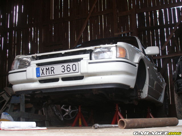

Bilen står numera på plats i "Garaget" tongue
https://www1.garaget.org/gallery/archive/20999/546459_b4eycl.jpg

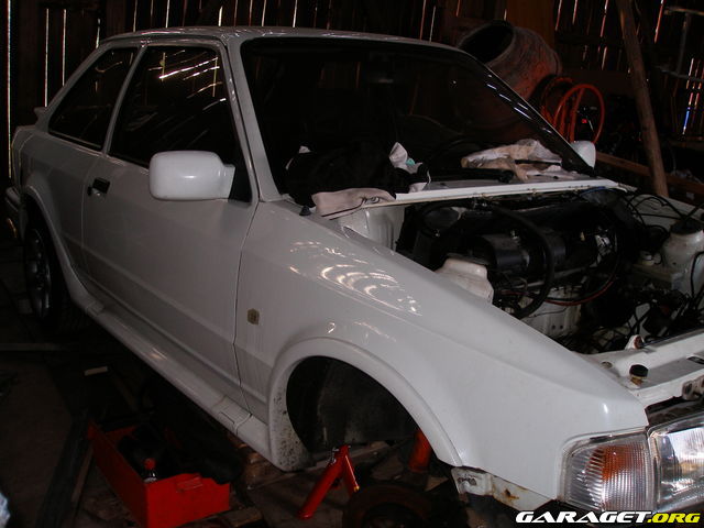

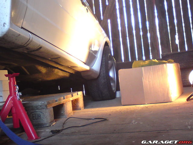

Idag gick hela dagen åt att pallbocka upp bilen, det som tog tid var att byta mellan domkrafterna för att få in bockarna rätt.. golvet är inte spikrakt heller.
Men det vart bra tillslut.
https://www1.garaget.org/gallery/archive/20999/546415_6p3u6l.jpg

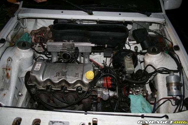

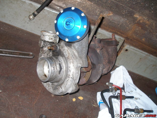

Motorn som den ser ut nu.
https://www1.garaget.org/gallery/archive/20999/546404_rf08xy.jpg

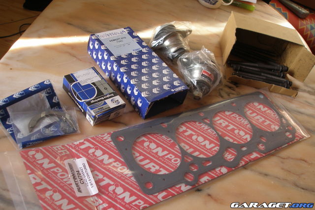

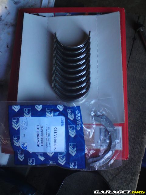

Till sist delarna från England.
AE, ACL Heavy duty lager
Vibratechnics växellådsfästen
Felpro Toppackning och APR bult.
https://www1.garaget.org/gallery/archive/20999/546406_8e5mnq.jpg
https://www1.garaget.org/gallery/archive/20999/546408_mmhzir.jpg

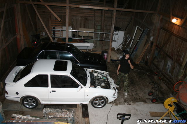

Varmare väder = uppdatering i projektet cool

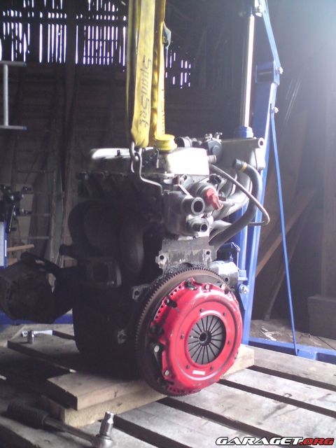

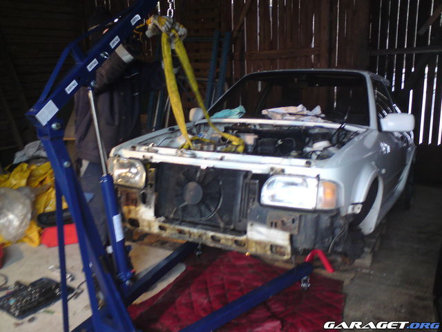

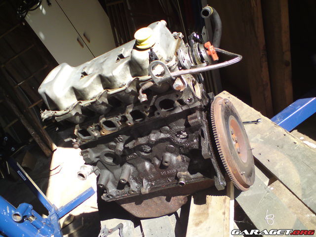

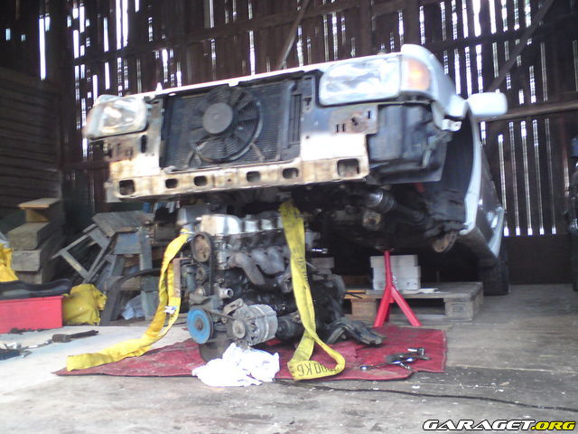

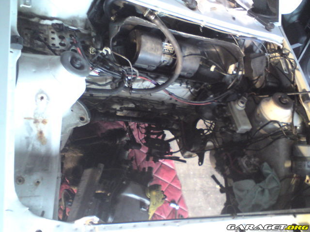

Idag har motorn lyfts ut ur Escorten.
Det gick hur bra som helst och det var inga större svårigheter.
Missade att lossa en bult som satt lite gömmt på ena sidan med det löste sig till slut.
Motor ställdes på pall och så tog jag även bort växellådan från motorn direkt.
Tog några bilder med Mobilen, tyvär vart det inge vidare kvalle på dom.
Men dom får duga sålänge.
https://www1.garaget.org/gallery/archive/20999/593615_bpgm07.jpg
https://www1.garaget.org/gallery/archive/20999/593616_c6j4m1.jpg
https://www1.garaget.org/gallery/archive/20999/593619_tnvn4c.jpg
https://www1.garaget.org/gallery/archive/20999/593617_wx6kbj.jpg
Techniclutch kopplings kitet, steg 1 ska stå pall för upp emot 210 Hk enligt dom själva.
Sorry än en gång för skräp bilder // Marcus.

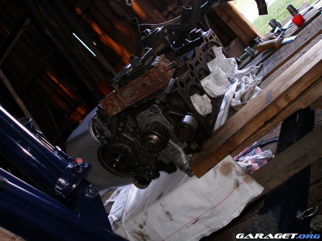

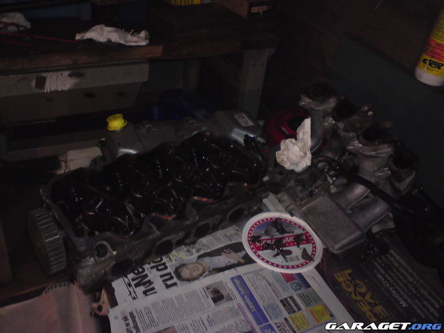

Har börjat plocka ned motorn sakta men säkert.
Lite bilder.

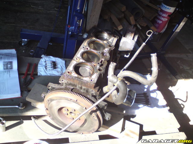

https://www1.garaget.org/gallery/archive/20999/613250_ye8aog.jpg
Grenrör, insug, generator, koppling mm.
https://www1.garaget.org/gallery/archive/20999/613266_7hm1vg.jpg
Lyft toppen.
https://www1.garaget.org/gallery/archive/20999/613334_8jv2ci.jpg
Som ligger här tillsammans med annat, oops Sorry Liam roll
https://www1.garaget.org/gallery/archive/20999/613280_tb2c6c.jpg

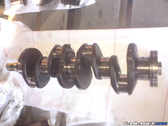

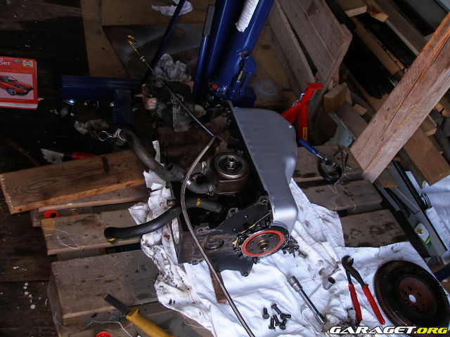

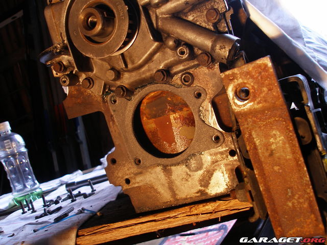

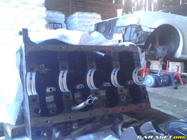

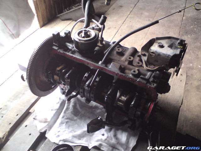

Lagt motorn på sidan för demontering utav tråg, och för att komma åt bättre.
https://www1.garaget.org/gallery/archive/20999/613304_7kzo3t.jpg

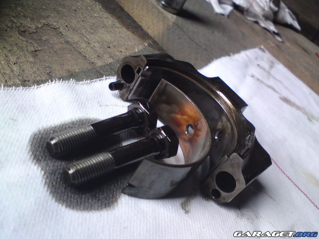

Första lagret urplockat med överfall och bultar.
https://www1.garaget.org/gallery/archive/20999/613300_hli7to.jpg

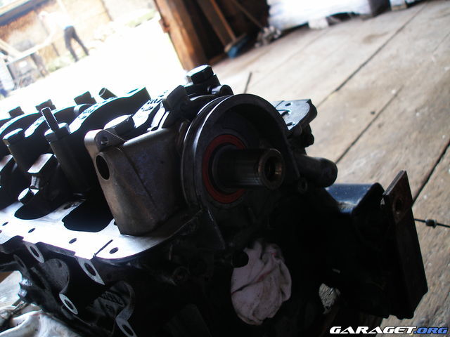

Härifrån.

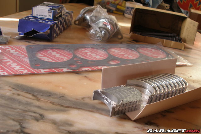

Det här låg bl,a i kartongen som färdats enda från England.
https://www1.garaget.org/gallery/archive/20999/632671_lnb3w2.jpg

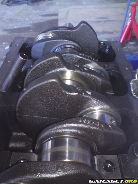

Jag vart så glad och motiverad att jag fortsatte en bit samma kväll.

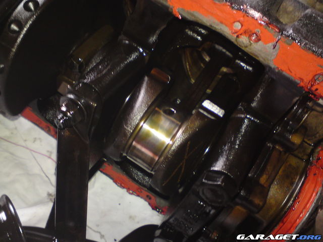

https://www1.garaget.org/gallery/archive/20999/632676_a69m03.jpg
https://www1.garaget.org/gallery/archive/20999/632673_0slsea.jpg
https://www1.garaget.org/gallery/archive/20999/632674_thzhto.jpg
https://www1.garaget.org/gallery/archive/20999/632675_e1a8ry.jpg
Nya ramlager färdigmonterade och korrekt momentdragna.

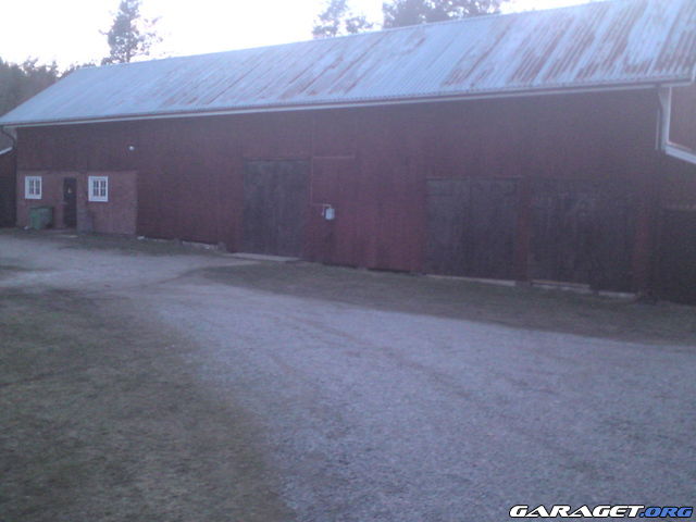

Bonusbild på den underbara verkstaden oxå tongue
https://www1.garaget.org/gallery/archive/20999/632677_spnda2.jpg

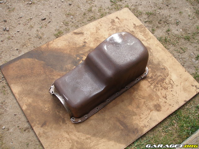

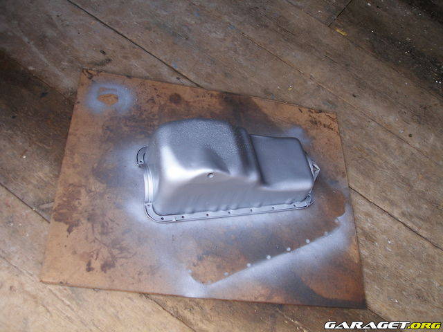

Tråget fick sig en omgång med stålborste och lite färg
Före
https://www1.garaget.org/gallery/archive/20999/637809_zg1jy4.jpg
Efter
https://www1.garaget.org/gallery/archive/20999/637829_guojij.jpg

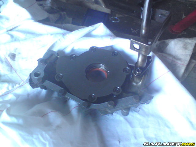

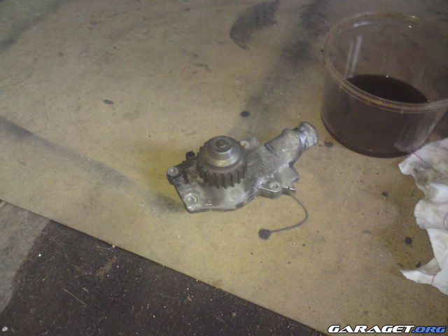

Medans Tråget stod och torka monterade jag följande.
Oljepump men ny tätning och packning
https://www1.garaget.org/gallery/archive/20999/637855_4jpvpl.jpg
https://www1.garaget.org/gallery/archive/20999/637835_sbpgnu.jpg
Vattenpumpen med ny packning
https://www1.garaget.org/gallery/archive/20999/637865_hw3e1v.jpg
https://www1.garaget.org/gallery/archive/20999/637843_im4ygf.jpg

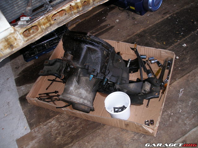

Växellådan just nu, ska tvättas av ordentligt innan montering
https://www1.garaget.org/gallery/archive/20999/639356_oal2fs.jpg

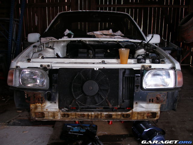

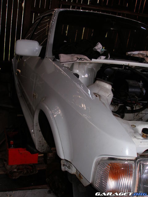

Fronten på bilen, har klarat sig ganska bra ifrån rost ändå.. vanligt att dom rostar i front fästena
https://www1.garaget.org/gallery/archive/20999/639371_8v2po6.jpg

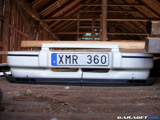

Tänkt försöka modda om fronten lite oxå, Laguna läpp är ju ganska hett på te.x Sierra cossies.
Har tänkt få på en sån, flytta ned regplåten och kanske borra 4 st hål bakom orginal platsen.

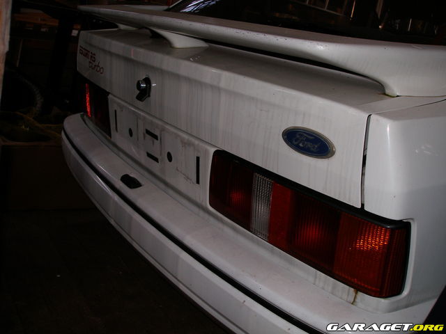

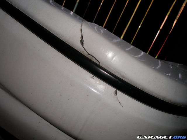

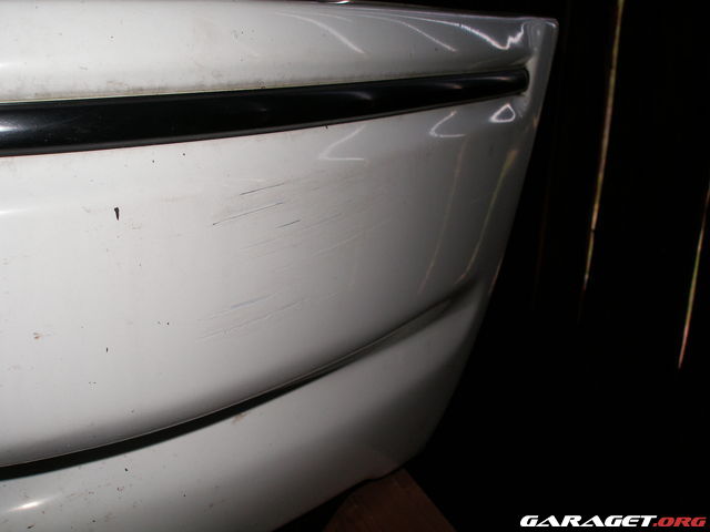

Lite andra bilder på kärran samt dom få skavanker som finns.
https://www1.garaget.org/gallery/archive/20999/639523_orzsm9.jpg
https://www1.garaget.org/gallery/archive/20999/639528_ewlo0h.jpg
https://www1.garaget.org/gallery/archive/20999/639550_sb47fe.jpg

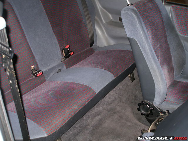

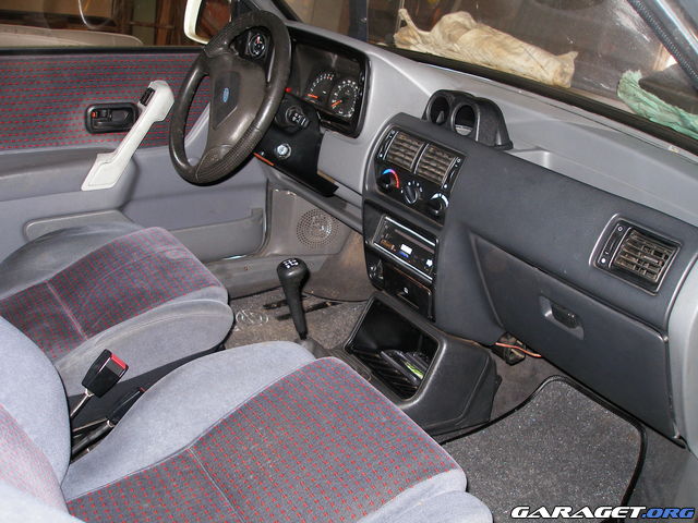

Mycket fräsch inuti, baksäte och framstolar är nästintill nyskick!
https://www1.garaget.org/gallery/archive/20999/639532_kbr8zb.jpg
Lite mögel har börjat krypa fram
https://www1.garaget.org/gallery/archive/20999/639543_kaazo4.jpg

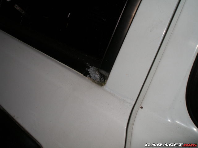

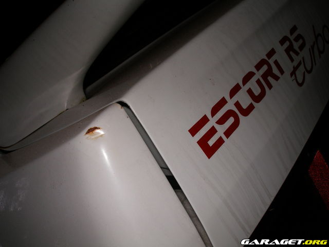

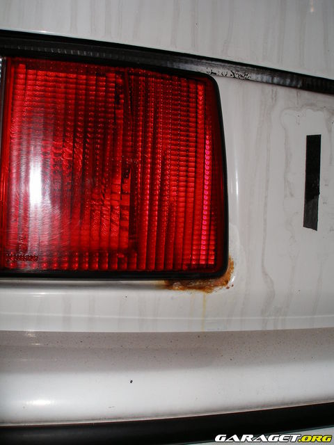

Liten buckla som har rostnyans
https://www1.garaget.org/gallery/archive/20999/639566_tlskpr.jpg
https://www1.garaget.org/gallery/archive/20999/639575_vu41lg.jpg
Gummit på listerna har släppt lite i kanterna på båda sidor
https://www1.garaget.org/gallery/archive/20999/639582_hqexio.jpg
Spricka och en o annan repa i fronten
https://www1.garaget.org/gallery/archive/20999/639584_ciqk23.jpg

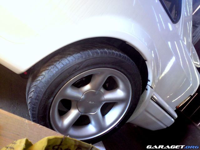

Idag var jag iväg åt Linköping och hittade några fina fälgar som jag tror passar mkt bra sen.
Kommer ifrån storebror Cosworth, 16"are
https://www1.garaget.org/archive/21/20999/94341/94341-1371108.jpg
225or
https://www1.garaget.org/gallery/archive/20999/642890_ptf2of.jpg
https://www1.garaget.org/gallery/archive/20999/642904_6386ih.jpg
