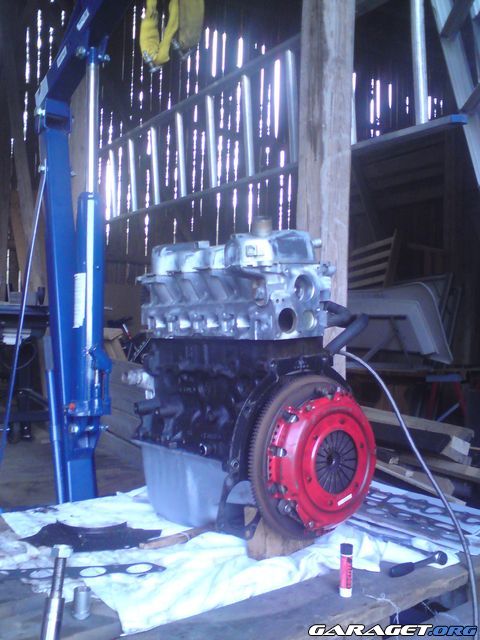

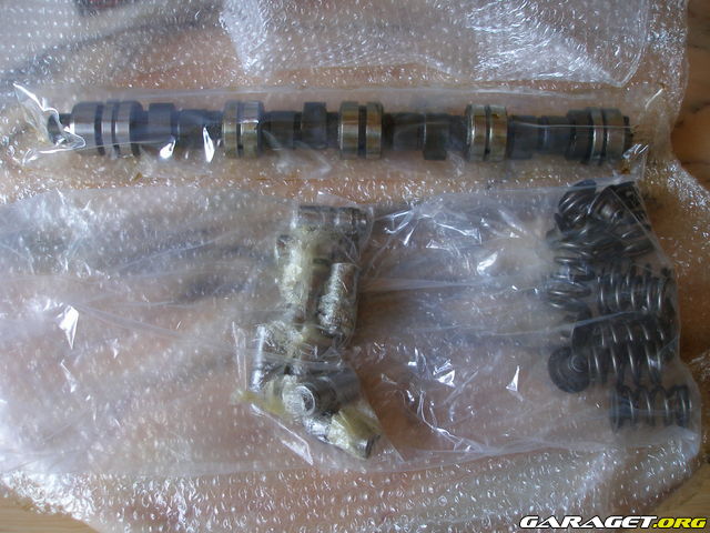

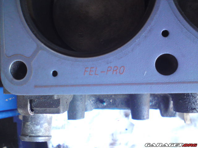

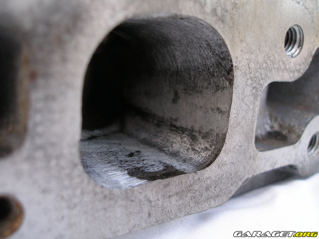

Toppen fick slipade ventiler och en liten planing.
Bytte även Kam, lyftare och ventilfjädrar.
Precis hämtat den
https://www1.garaget.org/gallery/archive/20999/657002_54v1jd.jpg
https://www1.garaget.org/gallery/archive/20999/657006_2kw5e6.jpg
Nya kammen från Piper big_smile
https://www1.garaget.org/gallery/archive/20999/657007_sksvwc.jpg

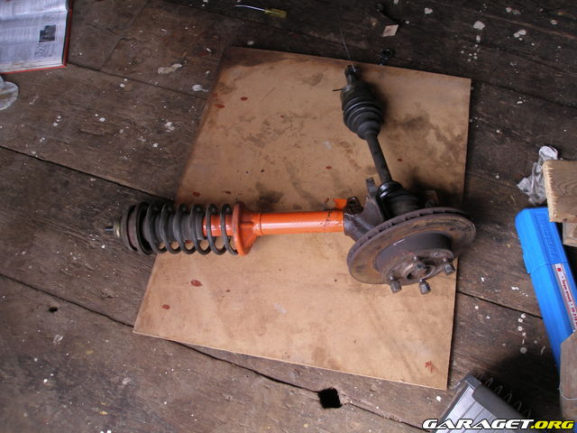

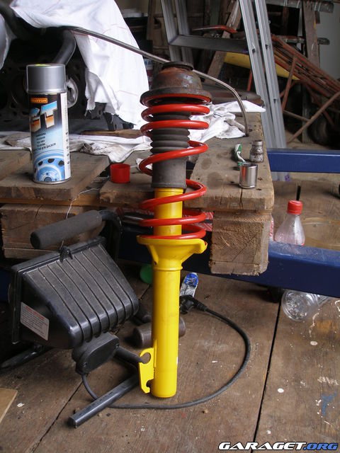

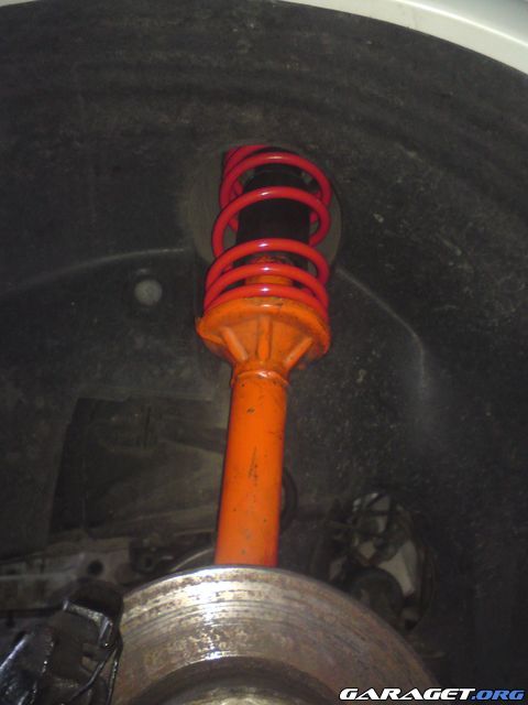

Dagen efter var det tänkt att montera nya dämpar kittet
Orginal
https://www1.garaget.org/gallery/archive/20999/657000_kaffx8.jpg
Ge - Motorsports
https://www1.garaget.org/gallery/archive/20999/657600_qdn2mj.jpg
Vilket inte gick så bra, stötte på ett jobbigt problem ( mer om det i den här tråden - http://www.garaget.org/forum/viewtopic. … 3#p1671423
Så jag monterade endast sänkfjädrarna på orginal dämparna tillfälligt
https://www1.garaget.org/gallery/archive/20999/656985_h1xvc4.jpg

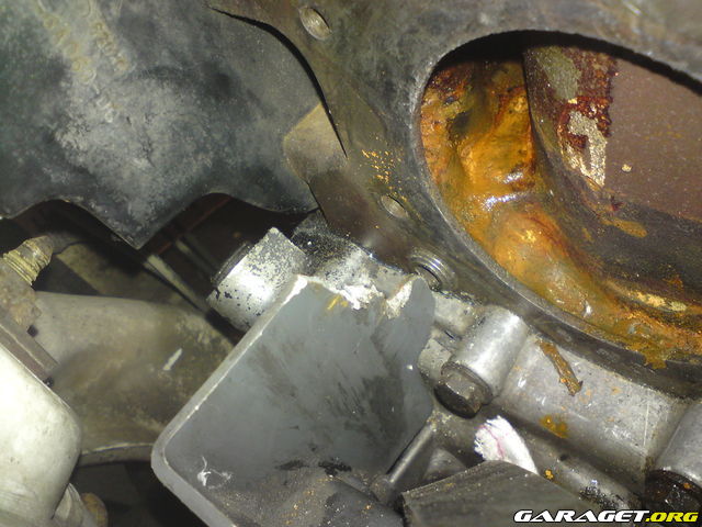

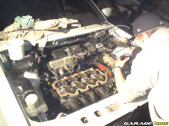

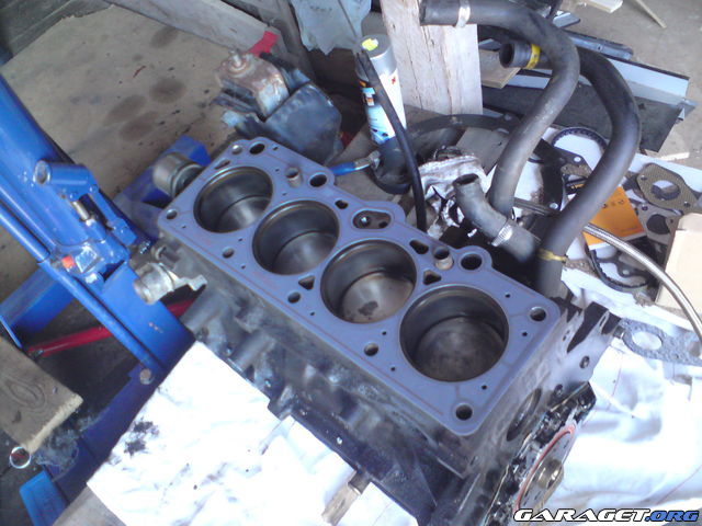

Efter värdelöst slit med det var det dax för toppen.
https://www1.garaget.org/gallery/archive/20999/656966_j6jmwv.jpg
https://www1.garaget.org/gallery/archive/20999/656973_shuhtd.jpg
På plats tongue
https://www1.garaget.org/gallery/archive/20999/656978_9ex675.jpg
...oxå svänghjul och koppling
https://www1.garaget.org/gallery/archive/20999/656981_d3xoa0.jpg

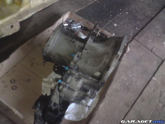

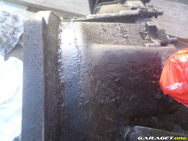

Till sist tvätta jag lådan
*Före* Olja, sand, löv, sten, djur var några av sakerna som hade fastnat
https://www1.garaget.org/gallery/archive/20999/657601_w6556t.jpg
*Efter* Skiner ju inte, men den vart ren och torr
https://www1.garaget.org/gallery/archive/20999/657602_6j6a9z.jpg

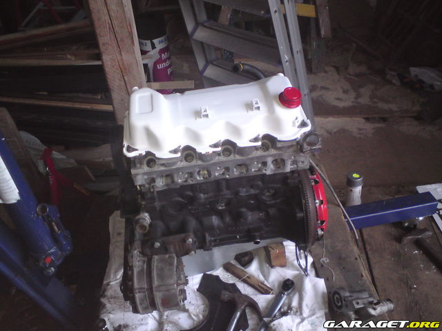

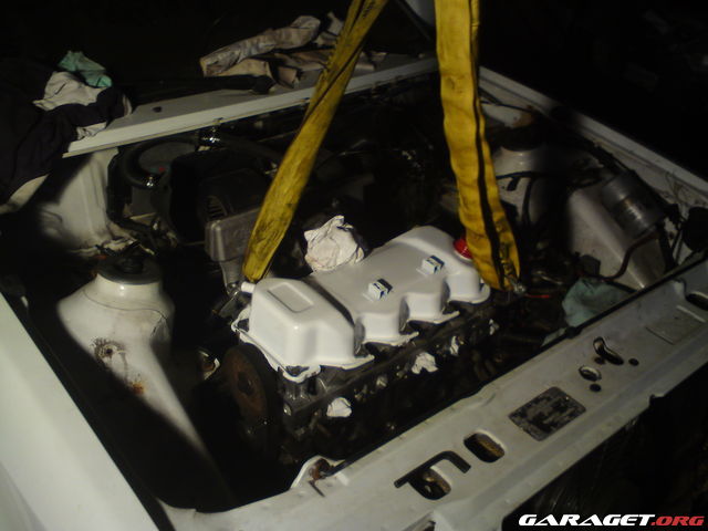

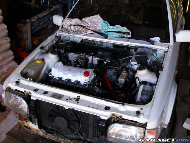

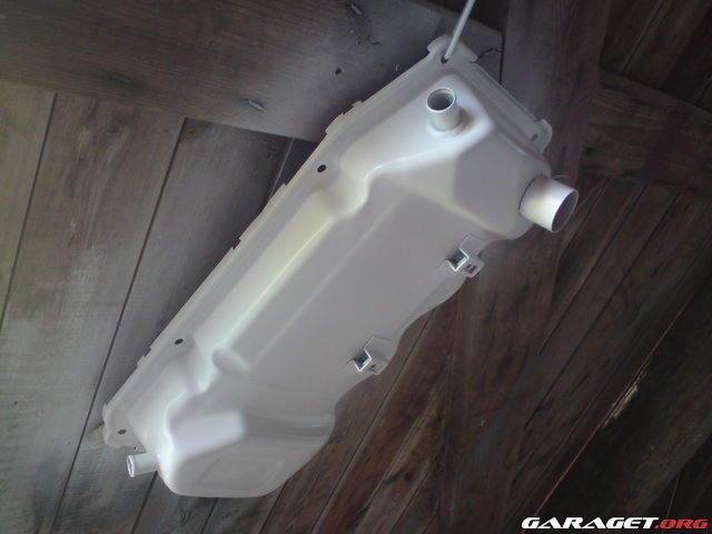

Tyckte ventilkåpan behövde lite ny annan färg
https://www1.garaget.org/gallery/archive/20999/662296_ruw28u.jpg
Monterad med rött lock och ny packning
https://www1.garaget.org/gallery/archive/20999/662321_pm1vkc.jpg

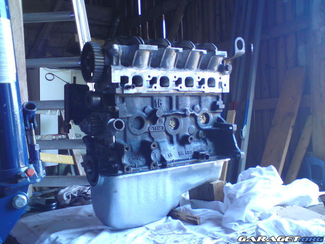

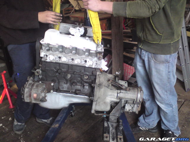

Efter det skruvade vi ihop låda och motor
https://www1.garaget.org/gallery/archive/20999/662344_zcspzq.jpg
Sedan lyfte vi upp motorn där den hör hemma big_smile
https://www1.garaget.org/gallery/archive/20999/662354_vhdotx.jpg
https://www1.garaget.org/gallery/archive/20999/662359_na1ua2.jpg

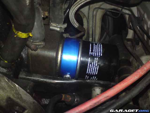

Oljefilter och givar adapter
https://www1.garaget.org/gallery/archive/20999/662381_1dvn95.jpg

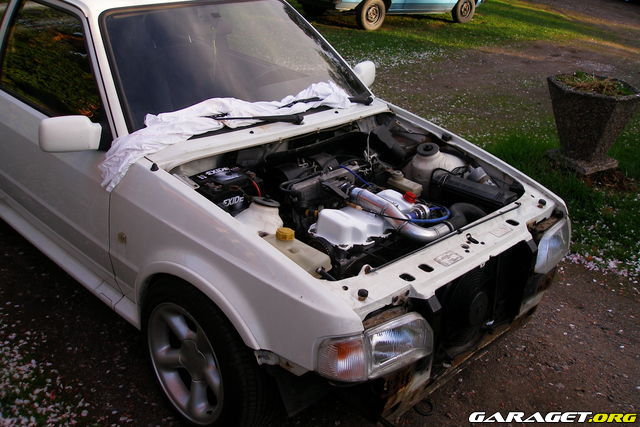

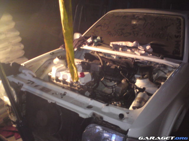

Update ! !

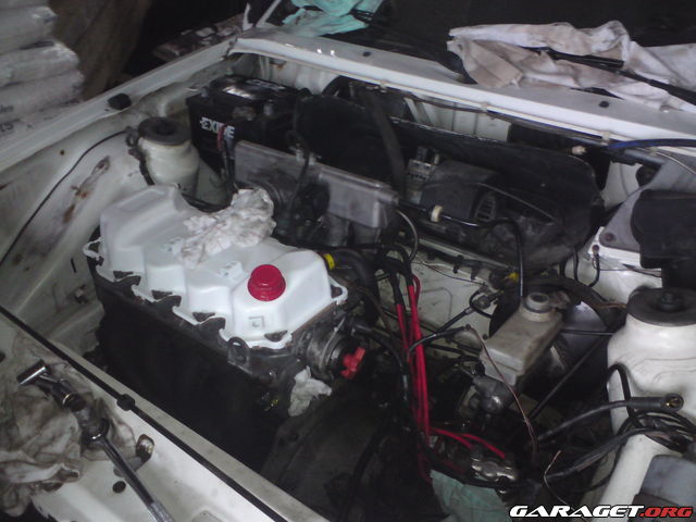

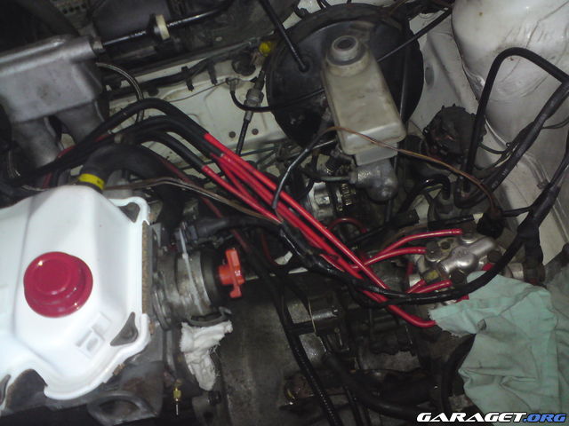

Jo jag började plocka med bilen vid 13 hugget idag med mål att provstarta den senare under dagen.
Jag monterade bla, expasionskärlet, alla vattenslangar runtom och lite annat
https://www1.garaget.org/gallery/archive/20999/664129_9bgebe.jpg

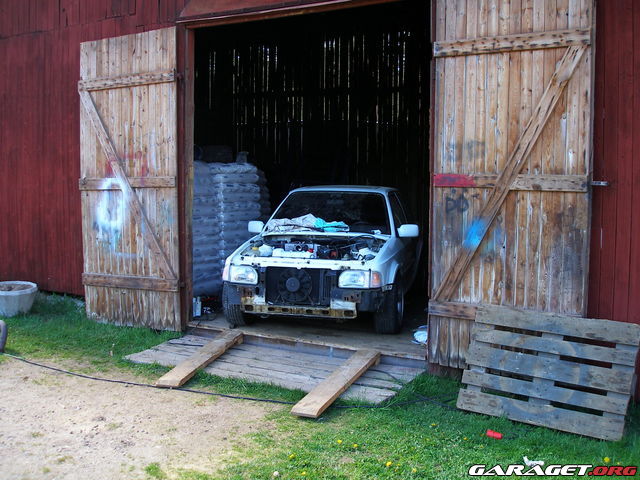

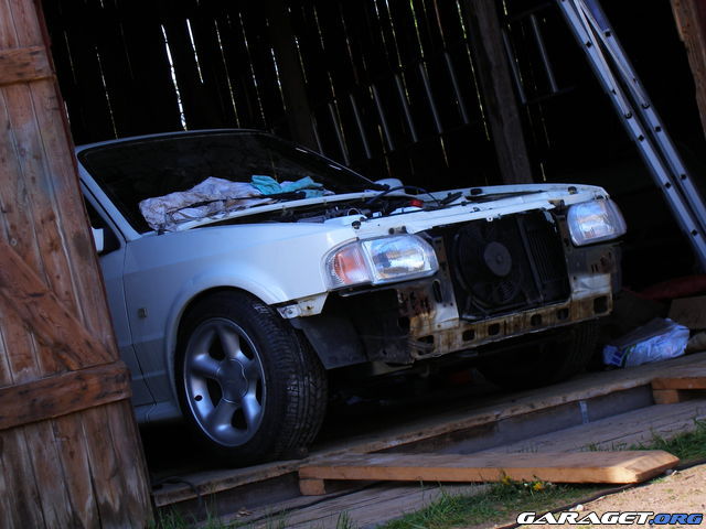

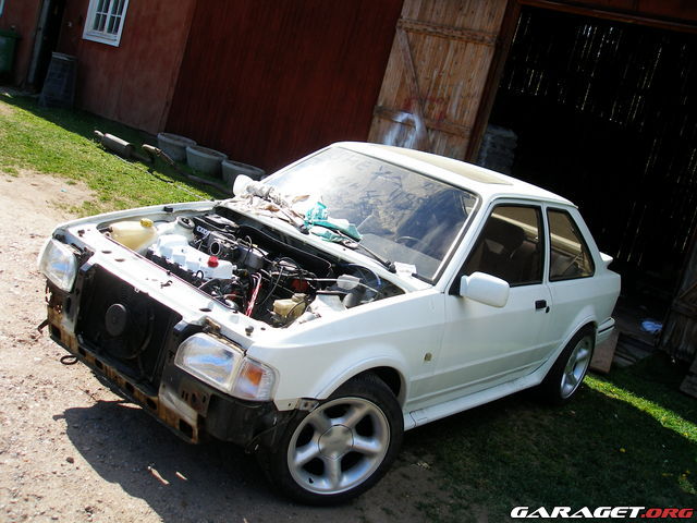

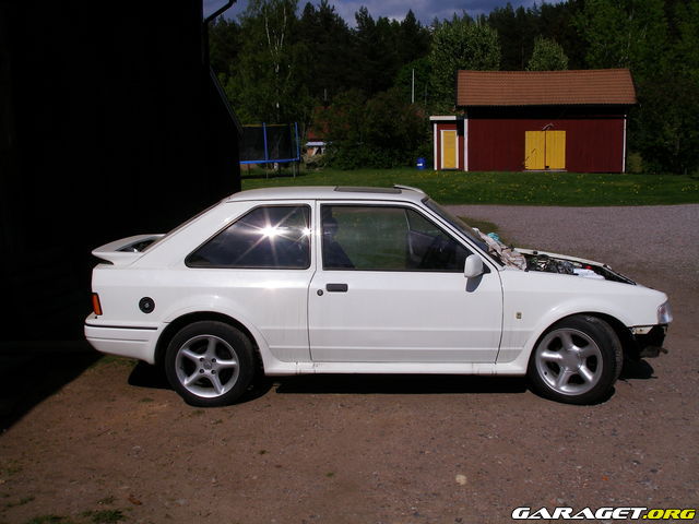

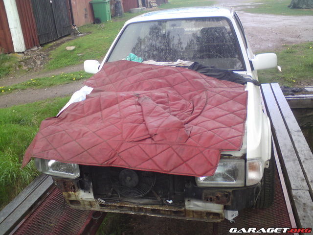

Efter det tänkte jag rulla ut bilen på smörjbryggan för att stå upp och sätta på avgaset.
https://www1.garaget.org/gallery/archive/20999/664141_g9txq9.jpg
https://www1.garaget.org/gallery/archive/20999/664139_l8e8px.jpg
Titt ut lol
https://www1.garaget.org/gallery/archive/20999/664144_lnrlx7.jpg

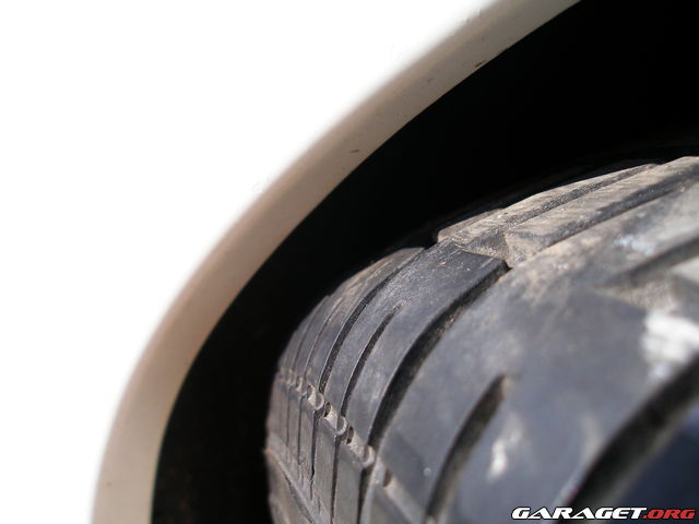

Här ser man skillnaden mellan 15" och 16"s fälg
https://www1.garaget.org/gallery/archive/20999/664148_l4haz1.jpg
Jag får inte plats med mitt finger *Tight* wink
https://www1.garaget.org/gallery/archive/20999/664151_xq0eaj.jpg
Men innan jag började med det tänkte jag att jag skulle fylla på lite kylarvatten och motorolja för att se om det var okej......villket det tydligen inte var!
Hörde hur det började droppa underifrån så jag lade mig på backen och såg att det rann vatten från samma ställe jag tidigare haft problem med.
Det kommer från vattenpumpen, men inte från packningen mellan pump och block utan från axeln som drevet sitter på... det har antaglien skurit eller så.
Så det första jag ska göra imorgon när jag går upp är att åka raka vägen till staden och fixa mig en ny pump... så får vi se om det vill sig imorgon! Adios..

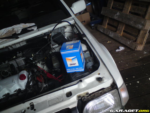

Kan med glädje medela att bilen startades idag med lyckat resultat cool
Kan berätta i korta steg hur det gick till.
Vi snurrar tillbaka tiden och stannar det på ungefär kl 09:00 igår morse, eller förmiddag för dom som tkr det lol

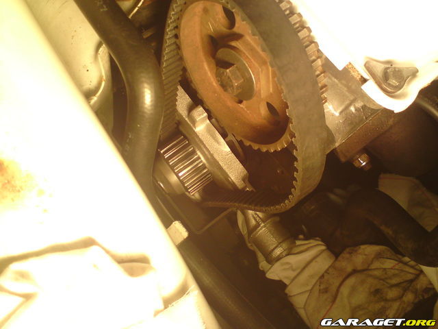

Efter som att vattenpumpen läckte ( även fast jag skruvat dit den gamla med ny fräsch packning )
antog jag det måste vara lagret/axeln i pumpen som var defekt, och att jag måste få tag i en ny på ett eller annat sätt.
Så jag ger mig alltså iväg till stan och letar efter en ny pump.. som tur är har Autoexperten en i butik big_smile villket jag vart väldigt tacksam över.

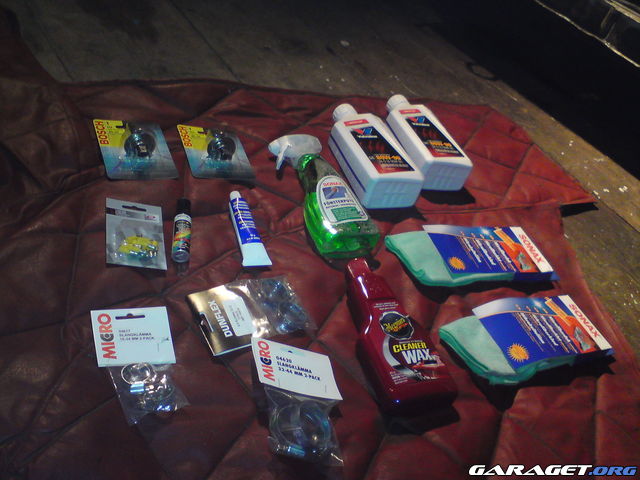

När jag ändå befann mig i stan passade jag på att smyga in på Micro och handlade in lite smått och gott.
50% på allt i butik tills på söndag ( 24/5 )
https://www1.garaget.org/gallery/archive/20999/666042_6z1wy3.jpg
Sen åkte jag alltså till jobbet och började först när jag kom hem alltså kl 21.
Ny "Waterpump"
https://www1.garaget.org/gallery/archive/20999/666033_vcbssw.jpg
Skrapa bort gamla packningen, och modefierat underdelen utav kamremskåpan lite för att underlätta.
https://www1.garaget.org/gallery/archive/20999/666035_1rk2iz.jpg
Mottar in Pumpen
https://www1.garaget.org/gallery/archive/20999/666037_0vk0l5.jpg
