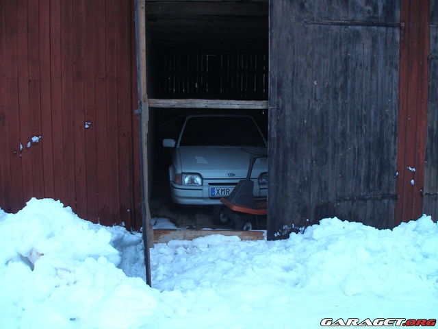

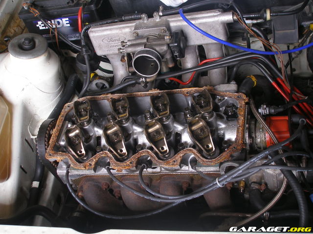

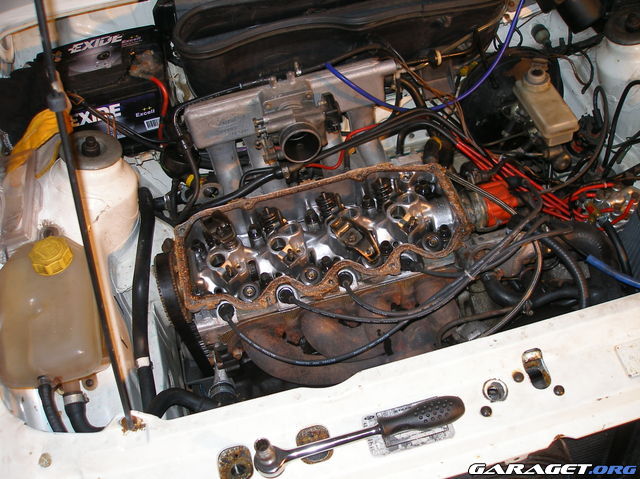

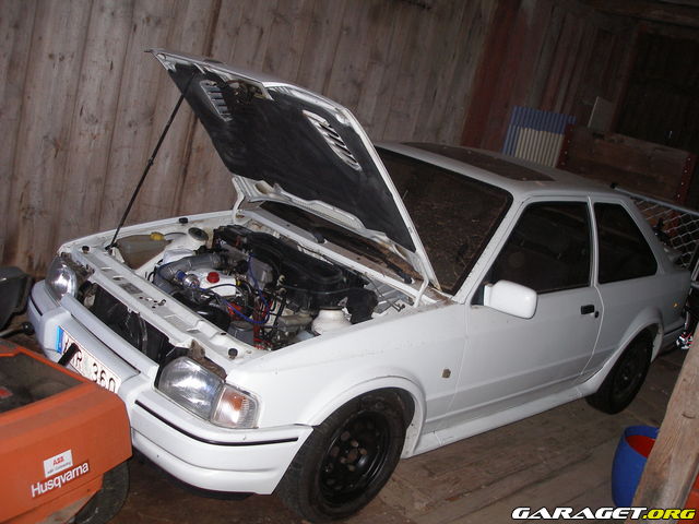

Update!
Har tröttnat rejält på vintern nu och vill se torrare, ljusare framför allt varmare tider!
Längtar faktiskt så oerhört mycket till sommaren så meksuget har höjts till skrämmade höjder tongue
Så därför kommer jag passa på att börja med bilen medans suget finns där.
Skottat mig fram tongue
https://www1.garaget.org/gallery/archive/20999/868532_o27rno.jpg
Öppna upp och kollade läget
https://www1.garaget.org/gallery/archive/20999/868530_jrw923.jpg
Fortsättning följer imörn!

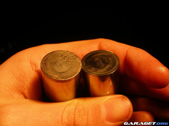

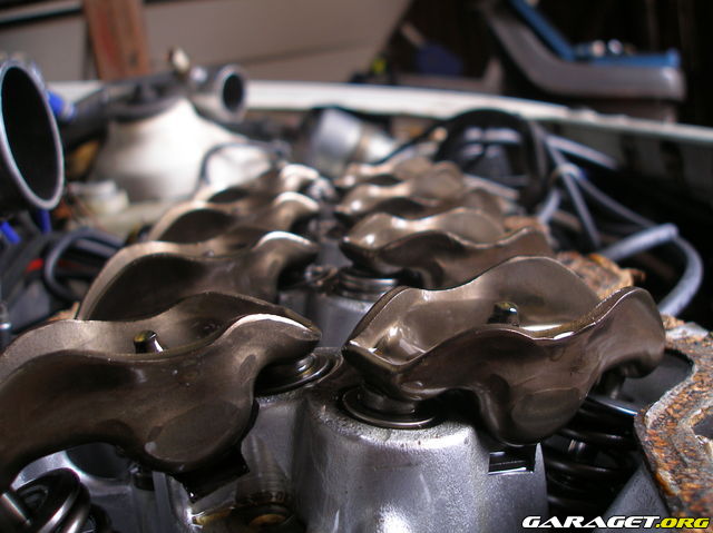

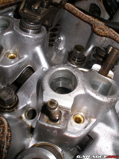

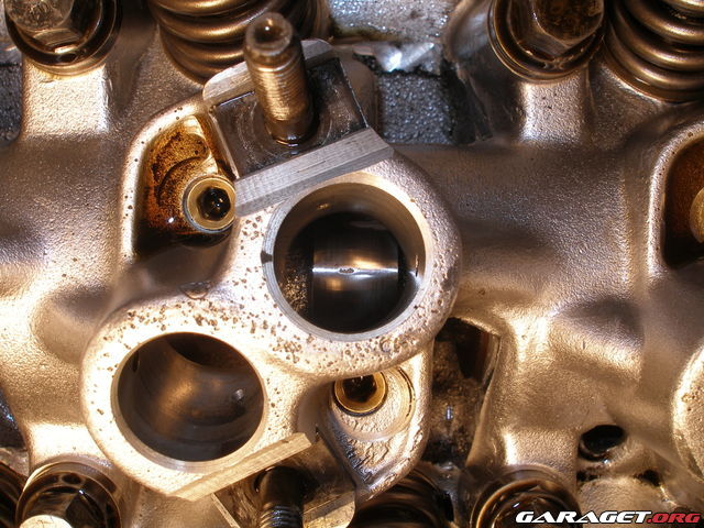

Fortsättning följer med undersökning utav lyftare samt kamnockar.
Back here again!
https://www1.garaget.org/gallery/archive/20999/868775_13a268.jpg
Ordning och reda
https://www1.garaget.org/gallery/archive/20999/868780_tximgm.jpg
Hittade 2st slitna lyftare varpå den här var värst
Lägger man den bredvid en i bra skick ser man att den har kortats ytterst lite
https://www1.garaget.org/gallery/archive/20999/868785_n0vdyw.jpg
Omloppet där den satt
https://www1.garaget.org/gallery/archive/20999/868788_sutn6e.jpg
Kammen, flesta nockarna såg helt okej ut enligt mig
ingen var skrämmande rundad. Däremot hittade jag ett litet skrämmande jack i nocken
https://www1.garaget.org/gallery/archive/20999/868790_k6hqfd.jpg
Hur tycker ni det ser ut?
Slitaget i omloppet och jacket i kammen känner man knappast med nageln.
Jag har kvar orginal lyftarna i bättre skick.
Ska jag bada dom i olja och byta ut dom 2 dåliga?
Eller ska jag byta ut alla till dom gamla?
Blir väl helt fel då dom gamla har slipats in efter orginal kammen?
Alt köpa helt nya?

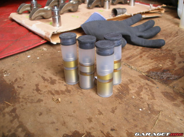

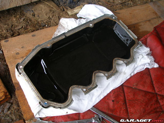

Har beställt 8st helt nya lyftare.
Kommer större uppdatering när dom anlänt, förhoppningsvis med uppstart och varmkörning
med lyckat resultat!

Väntar på att mina Ventillyftare ska dyka upp.. har varit två långa veckor ( på tisdag )
hoppas dom dyker upp snart så man kan fortsätta skurva ihop bilen och få ut den på vägarna!

Höll du bilen på 3000rpm 15 minuter vid uppstart? Annars är risken stor att kamnockar och lyftare går ner sig i förtid.
Ang cossiefälgarna kommer du antagligen inte finna några bultar som passar, been there wink du får jaga tag i insats konor. Kolla med någon fälgtillverkare eller hitta några gamla fälgar med 60graders konor (standard på eftermarknads fälgar) som du kan slå ut (vissa har dock ingjutna konor).
Majestas
1 319 Inlägg
13 mars 2010
#96
Vad kul att du hittade hit tongue...
Det är olyckligtvis det som antagligen har hänt... jag sköt en vattenslang 3 minuter efter första uppstart sad...
monterade fast den ordentligt och startade upp igen och höll varvet uppe i runt 15 min.. bilen fungerade klockrent i någon vecka, sen började oljudet uppstå.
Ang bultarna så fick jag några utav en vän som passade alldeles utmärkt... var någon mm för långa,
med det fixades lätt med kapen.

Ok, jobbigt.. Gick lyftarna lätt å fint i loppen och kunde snurra utan problem? Kammen lär vara körd, loppen vet jag inte vad jag ska säga om, ser ut att ha varit friktion i loppet till vänster om det skadade. Hör med en motorrenoverare så får du svart på vitt.
Jasså, ja bara de inte borrar igenom sig. Hade ett jäkla bry me detta till min escort.
Majestas
1 319 Inlägg
14 mars 2010
#98
Kommer ihåg att det var 1 lyftare som tjärvade lite längst upp, precis innan man fick ur den.
Fast jag kommer inte ihåg om det var i det loppet som visas på bilden ( skadan i loppet ).
Får ta en närmare titt på det när jag monterar dom nya lyftarna.

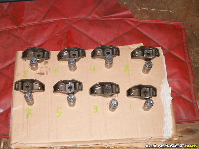

VARNING! Stor Glädjefylld uppdate följer nedan ! big_smile

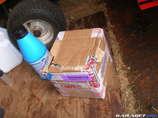

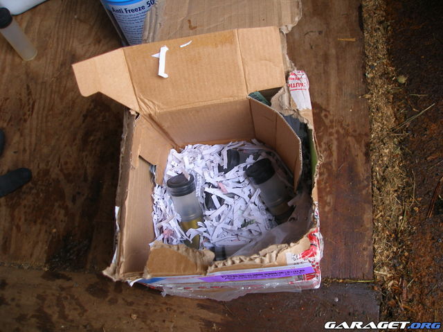

Efter en lång väntan dök det bara helt plötsligt upp en postavi i brevlådan.
Åkte till Ica i byn för hämtning.
Så här såg det ut
https://www1.garaget.org/gallery/archive/20999/881383_2740x7.jpg
https://www1.garaget.org/gallery/archive/20999/881388_vb7hsk.jpg
Från BurtonPower i England
https://www1.garaget.org/gallery/archive/20999/881390_wv8dzd.jpg
Nymarinerad Ventilkåpa
https://www1.garaget.org/gallery/archive/20999/881398_fn6yof.jpg
Monterat och ny inoljat
https://www1.garaget.org/gallery/archive/20999/881400_bl4gik.jpg
https://www1.garaget.org/gallery/archive/20999/881399_ml2hdk.jpg
Monterade ihop allt och startade... bilen fick stå på förhöjd tomgång ( ca 2.000 rpm ) i 15 min.
Upprepade samma sak en gång till efter bilen kylt ned sig något.
Sen var det dags för provkörning, vilket gick mycket lungt till.

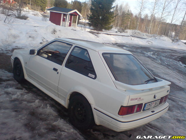

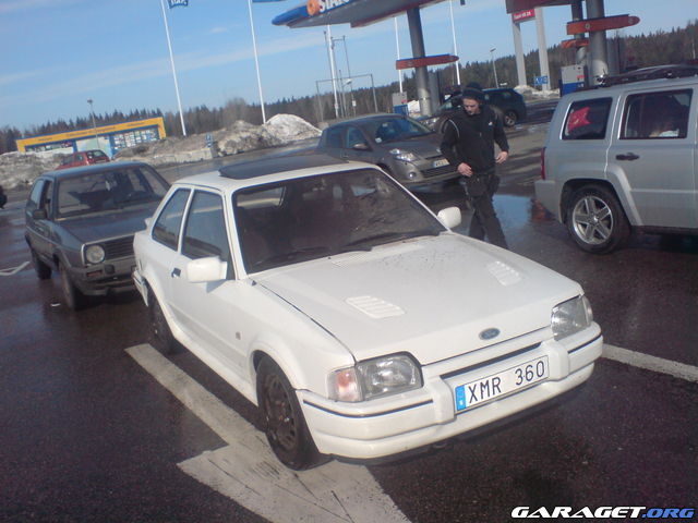

https://www1.garaget.org/gallery/archive/20999/881436_ypawqi.jpg
Fika Paus på Statoil...
Klipp från Testkörningen.
[video]http://www.garaget.org/video/4n2nkuixerh3[/video]
Än så länge har inga missljud eller liknande dykt upp...
Härnäst olje/filterbyte, Hård-tvätt och Besiktning
https://www1.garaget.org/gallery/archive/20999/881439_h6ijgt.jpg
Team VeboTrim
