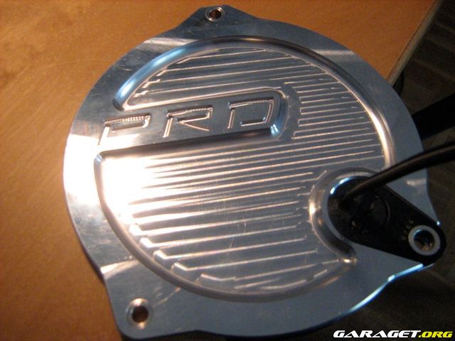

Idag fick jag äntligen tag i en kåpa med tillhörande givare...får kika på hur rotorhållaren ska modifieras till helgen smile
https://www1.garaget.org/gallery/archive/68808/457592_ui6g3x.jpg

Blev inte så mycket gjort i helgen (får skylla på fylla och övertid på kneget wink), la igen PRD logon på kåpan med metallspackel. Ska lackeras svart eller silver som resten av motorn sen. Inget onödigt bling här, ska se enhetligt och original ut wink

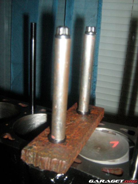

Ställde in ÖD idag och slängde på packningen smile
För att ställa in ÖD bultade jag fast ett stopp för kolven och roterade veven så långt det gick, läste av på gradskivan, roterade åt motsatt håll tills det tog stopp igen och läste av på gradskivan. ÖD är mitt emellan dom 2 punkterna.
https://www1.garaget.org/gallery/archive/68808/465905_lm59uf.jpg
