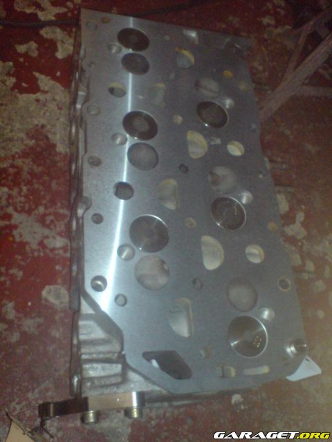

Vilken liten topp eller jag som ser fel.
Min topp.
[img]http://www.garaget.org/gallery/archive/44901/10237/44901-80542.jpg[/img]

Jag får väl lägga fram en snusdosa eller liknande som referensobjekt nästa gång så får vi väl se vad du tycker. smile
