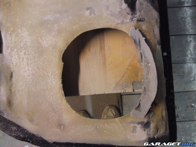

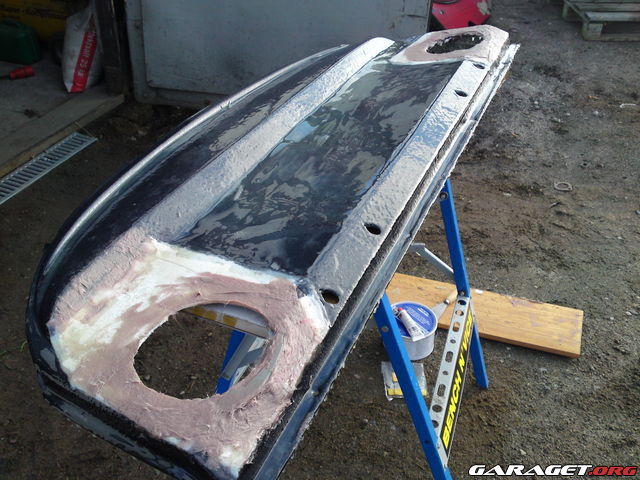

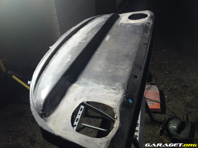

fick slipat ner det med vinkelslipen i varje fall så nu ska det på lite mer plast för att jämna ut hela hyllan, sen ska jag spackla och bygga det sista med glasfiberspackel för den slutliga formen och sen slipa ännu mera!
https://www1.garaget.org/gallery/archive/63240/514721_g1hi1h.jpg
https://www1.garaget.org/gallery/archive/63240/514722_5t2n0v.jpg

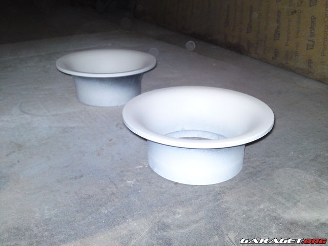

Dessa fick ett lager färg till idag, så nu är dom mattvita och fina
https://www1.garaget.org/gallery/archive/63240/514723_z55w4w.jpg

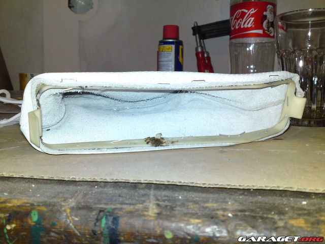

hmm ramen för handbroms damasken var bruten.. dags att laga
https://www1.garaget.org/gallery/archive/63240/514724_17dduz.jpg

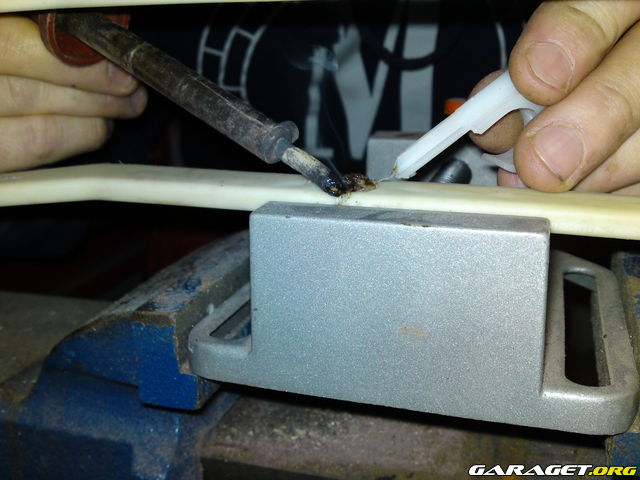

Löddar i plast, går hur bra som hellst!
https://www1.garaget.org/gallery/archive/63240/514725_r1iujs.jpg

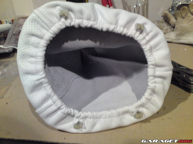

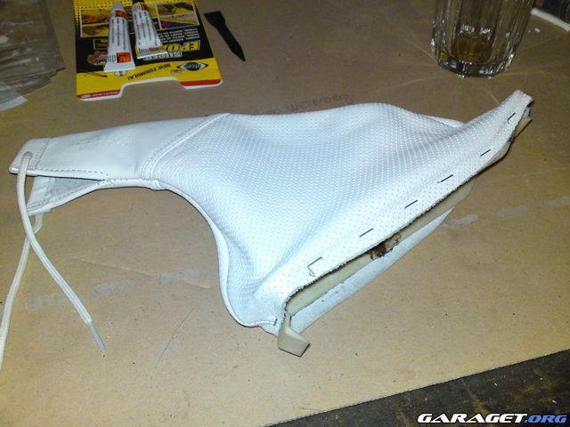

För att det ska sitta så sätter vi dit det med häftklammrar :-)
https://www1.garaget.org/gallery/archive/63240/514726_4jktao.jpg

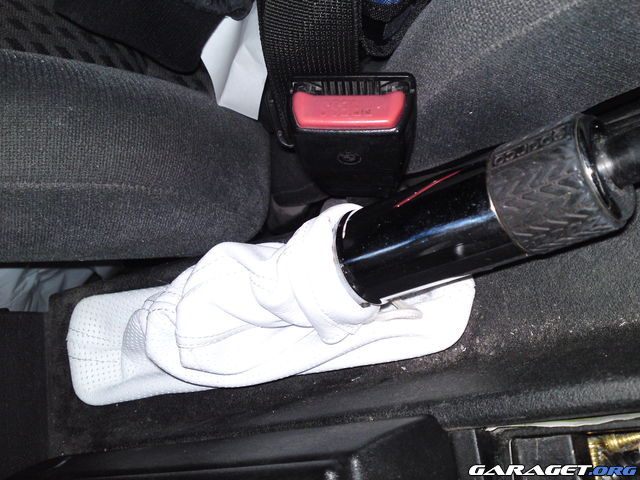

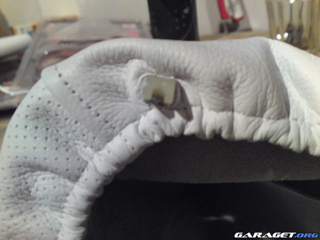

Det var så tajt att det var ett mindre helvete att få det att passa över ramen, men våld vilja och mera våld så gick det till slut!
https://www1.garaget.org/gallery/archive/63240/514727_ib5esh.jpg

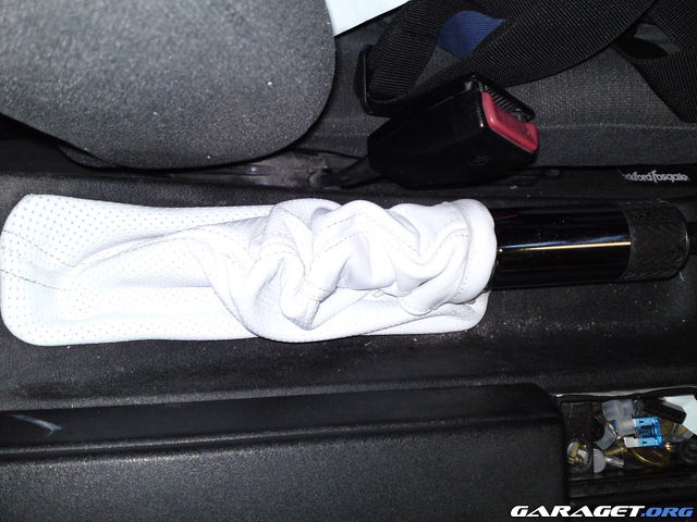

nu ska man bara få den ordentligt på plats också, ska skaffa ett nytt handtag sen med, detta var lite för stort för damasken! synd för jag gillar det :-)
https://www1.garaget.org/gallery/archive/63240/514728_uzlznm.jpg
https://www1.garaget.org/gallery/archive/63240/514729_fzy2as.jpg

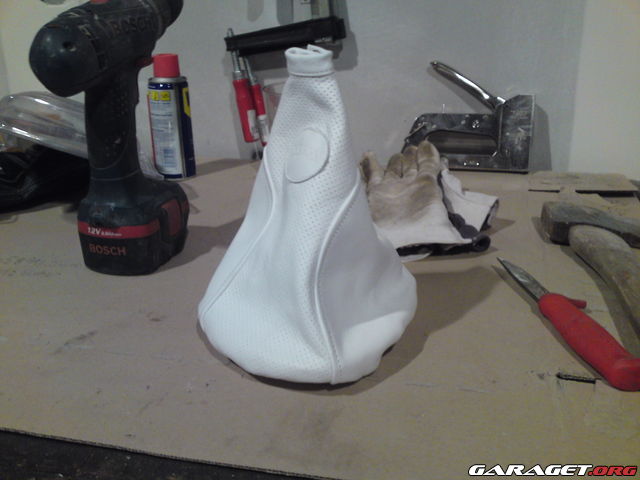

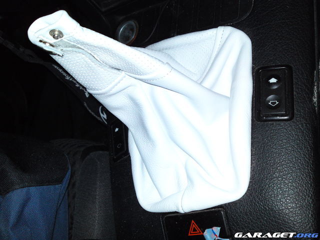

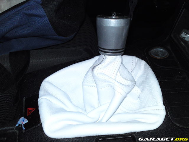

Växelspaksdamasken påträdd på sin ram, detta gick mycket enklare!
https://www1.garaget.org/gallery/archive/63240/514730_ac0un7.jpg

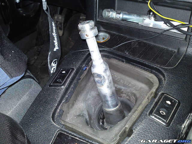

Fick göra hål för piggarna, det gick ganska enkelt så att den sitter där sen när man sätter den på plats i bilen!
https://www1.garaget.org/gallery/archive/63240/514732_asebij.jpg
https://www1.garaget.org/gallery/archive/63240/514734_rvi186.jpg

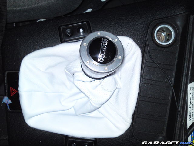

sådärja
https://www1.garaget.org/gallery/archive/63240/514737_at3ewr.jpg
är väldigt nöjd med knoppen så den får stanna!

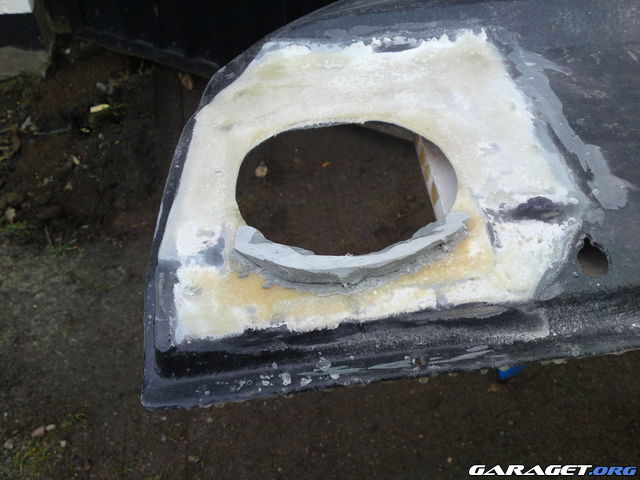

Fick spacklat upp och plastat hatthyllan en sista gång, så nästa gång jag ska till garaget så blir det slipa, slipa och slipa, och kanske hinna klä den också!
Här kommer bilder i varje fall, inte så många dock!
https://www1.garaget.org/gallery/archive/63240/516940_cun0n2.jpg
före jag startade!
https://www1.garaget.org/gallery/archive/63240/516941_m6qx7w.jpg
Från biltema!
https://www1.garaget.org/gallery/archive/63240/516942_2z99ir.jpg
spackling pågår!
https://www1.garaget.org/gallery/archive/63240/516943_vmbdkw.jpg

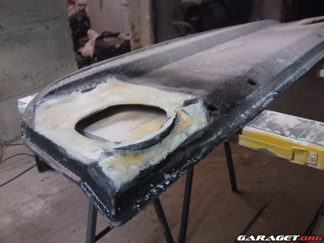

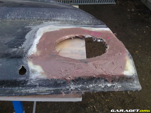

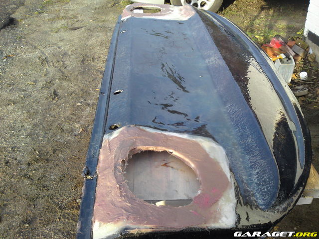

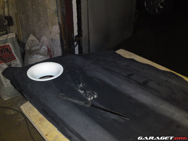

har äntligen haft tid att sticka till garaget igen, blev inte så länge men ändå han nästan gör klart hatthyllan, ska bara in till Biltema och skaffa lite smådetaljer för att slutföra det.
bilder kommer också nedan så klart
https://www1.garaget.org/gallery/archive/63240/559160_lrp7n1.jpg

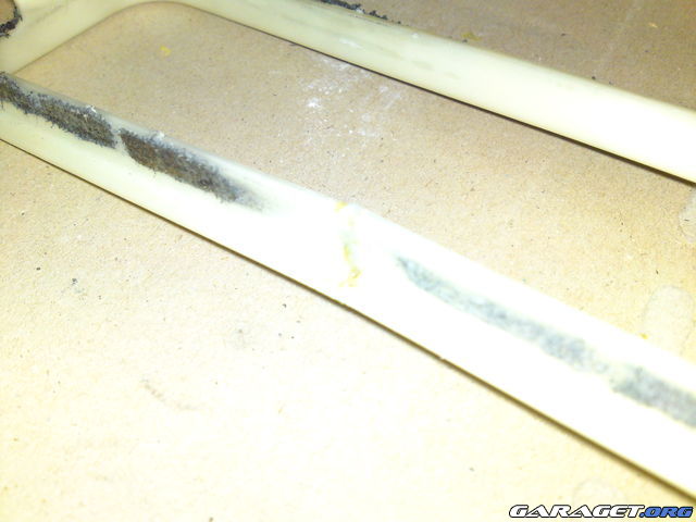

färdigplastad, och den är jämn även om den inte ser så ut!
https://www1.garaget.org/gallery/archive/63240/559165_ofdy3x.jpg

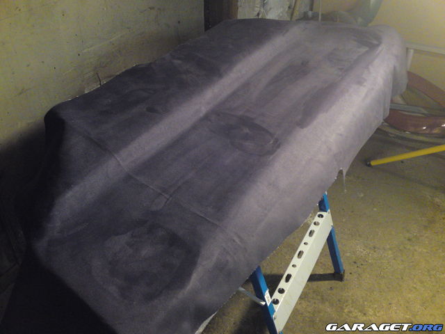

börjat lägga på alcantaran här också, samma svarta som på a-stolparna
https://www1.garaget.org/gallery/archive/63240/559171_r3f1qd.jpg

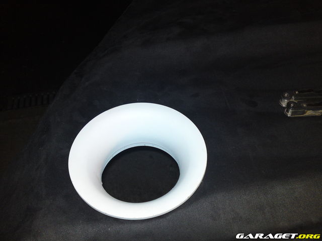

och dom vita lufthålen! färdiga på denna sidan, sen kommer det givetvis en portöppning på andra och ett rör som sammanför det
https://www1.garaget.org/gallery/archive/63240/559176_yvkj1a.jpg
