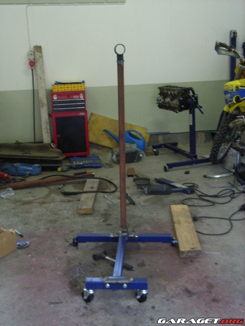

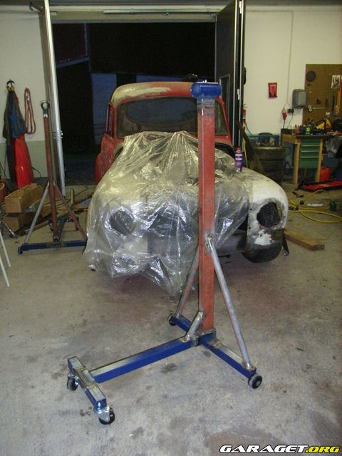

Så nu ska det bli lite uppdate. Men det har inte hänt något på min bil pga att jag hjälp min lillebror med hans duett + att jag byggt vaggan färdigt. Idag hoppas jag att jag får tag på lite lyfthjälp så man får upp bilen i vaggan. Så jag kan sätta igång med underredet.
Kastar in lite bilder på vaggan
https://www1.garaget.org/gallery/archive/60614/424059_nfv87u.jpg
Så här vart det efter höjningen
https://www1.garaget.org/gallery/archive/60614/424066_19glog.jpg

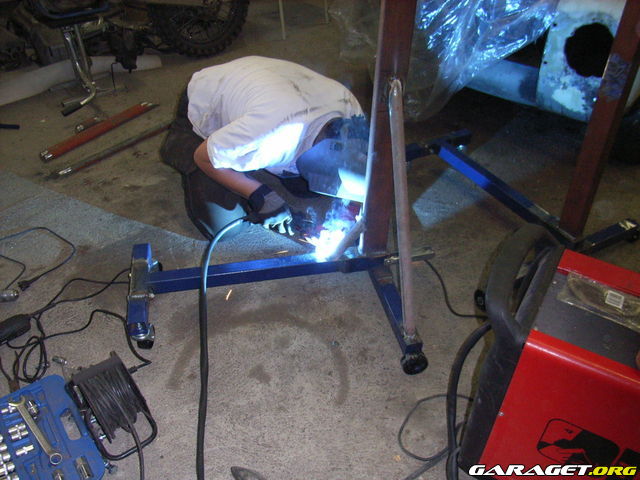

Här har ni mig i full action:) Svetsar dit lite stag
https://www1.garaget.org/gallery/archive/60614/424073_6giehz.jpg
Så vart det. Nu borde dom hålla tongue

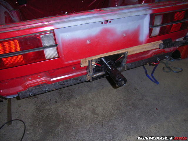

https://www1.garaget.org/gallery/archive/60614/424075_77dchq.jpg
Så här vart fästet ibak

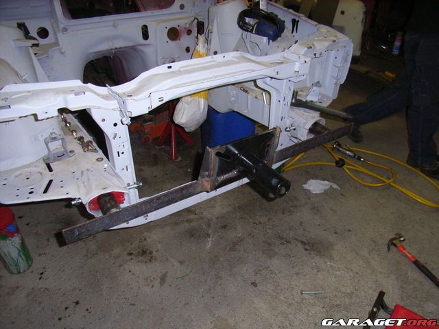

https://www1.garaget.org/gallery/archive/60614/424078_l3xw44.jpg
Såhär vart det ifram

Fick upp bilen i vaggan idag men var tvungna att ta ner den igen sad Det vart lite ostabilt så jag måste bygga stödben på stativen + korta ner dom lite vart onödigt höga. Så det var bara att kapa sönder skiten igen. Men i morgon hoppas jag att jag får ihop dom igen så bilen kommer upp i vaggan igen så jag kan börja göra något på bilen.

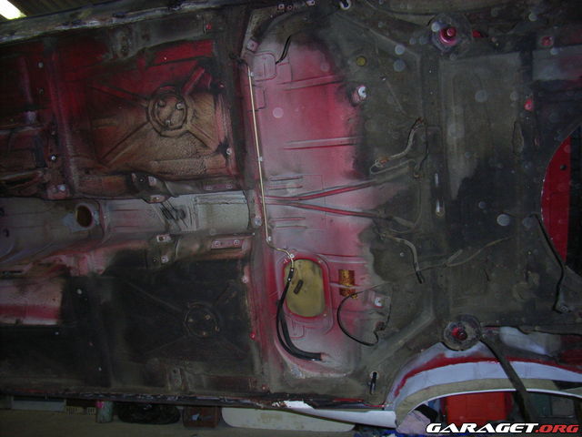

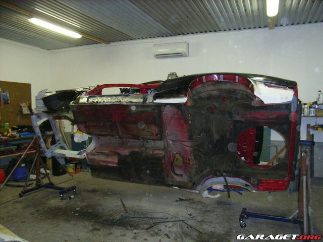

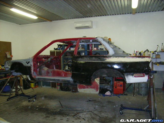

Nu är äntligen bilen uppe i vaggan smile Lyckades lura ut syrran i garaget så hon kunde hjälpa mig lyfta upp bilen smile Så i morgon hoppas jag komma igång med underredet.
På listan
1.tvätta
2.leta rost och fixa det om jag hittar något smile
3.Rensa bort alla gamla bromsledningar +sopparören
4.På med ny body
5.Nya bromsledningar +sopparör
Här kommer lite bilder smile
https://www1.garaget.org/gallery/archive/60614/425256_l33tio.jpg
Äntligen uppe smile
https://www1.garaget.org/gallery/archive/60614/425259_qnf1th.jpg
Testade vrida karossen och min vagga höll smile
https://www1.garaget.org/gallery/archive/60614/425261_peh8ja.jpg
Som sagt bra skitig. Kanske ska lura ut syrran igen så kan hon göra skitjobbet smile
Det var allt för idag.
