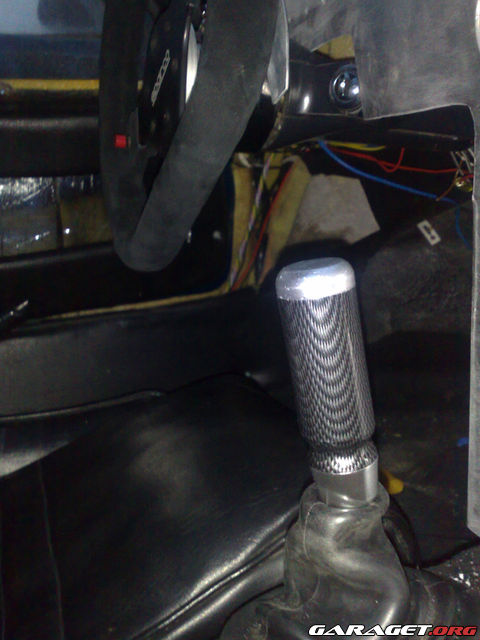

Sålde vingen idag som jag hade sen vectran smile
köptes av WiGi här på garaget!
ska bli spännande att se hur han sätter den på sin galant smile

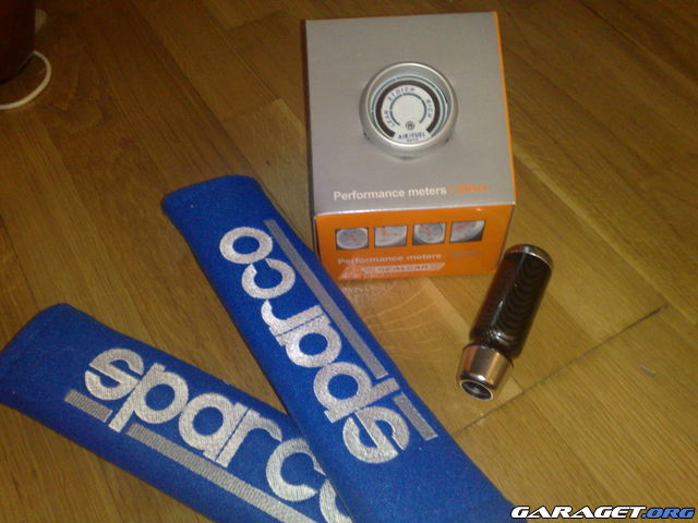

köpte då lite godis för dom pengarna + växelknoppen kom hem från usa:
https://www1.garaget.org/gallery/archive/46819/503783_pnz7gu.jpg
kom dock på när ja kom hem att man behöver 2 bältespads till tongue

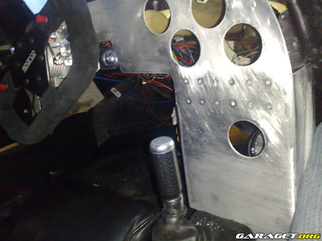

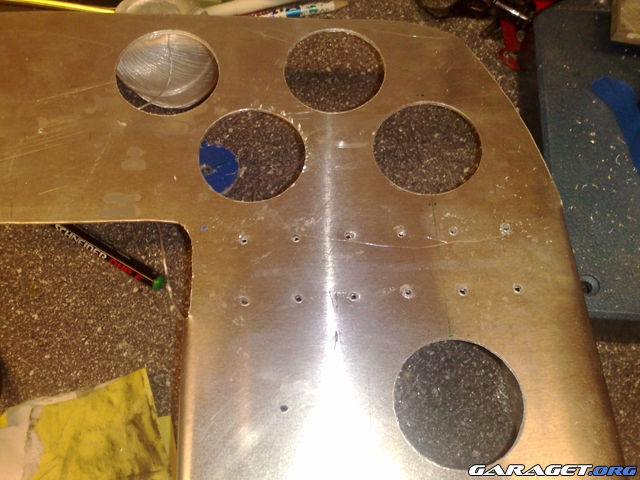

slutade innan lunch ida så fick lite gjort cool

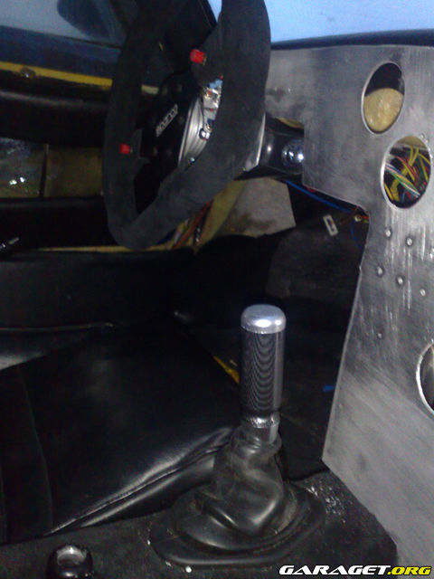

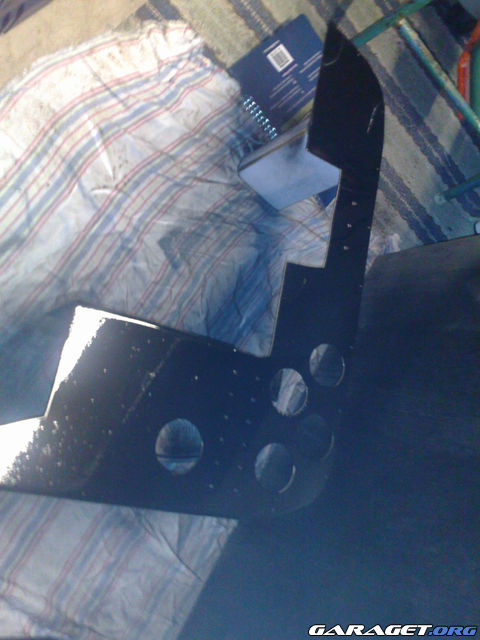

Började me att göra ett hål för lambdamätarn och hålet breve är för en startknapp..vilken det blir återstå att se.
https://www1.garaget.org/gallery/archive/46819/504125_8naq4q.jpg
https://www1.garaget.org/gallery/archive/46819/504126_qxnc12.jpg
Tog tid men knoppen på plats. och brädan ännu inte rätt from..fick såga bort lite till
https://www1.garaget.org/gallery/archive/46819/504127_l5f1zd.jpg
blir riktigt kort...ska bli intressant att se hur de kommer kännas att köra...

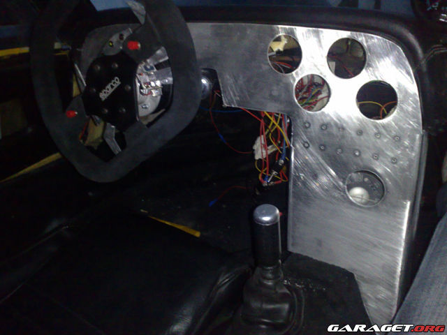

https://www1.garaget.org/gallery/archive/46819/504128_euvoux.jpg
https://www1.garaget.org/gallery/archive/46819/504129_v7i9w3.jpg
Klart! brädan med perfa passform
https://www1.garaget.org/gallery/archive/46819/504130_3ph8w6.jpg
ska bli intressant och se hur det blir när det torkat
blir nog smutt me alla mätare på plats!

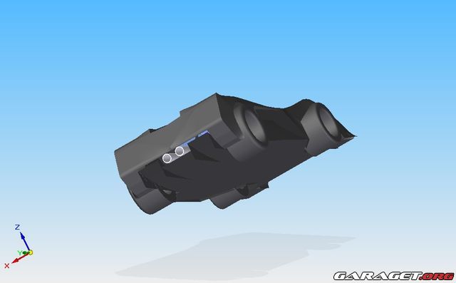

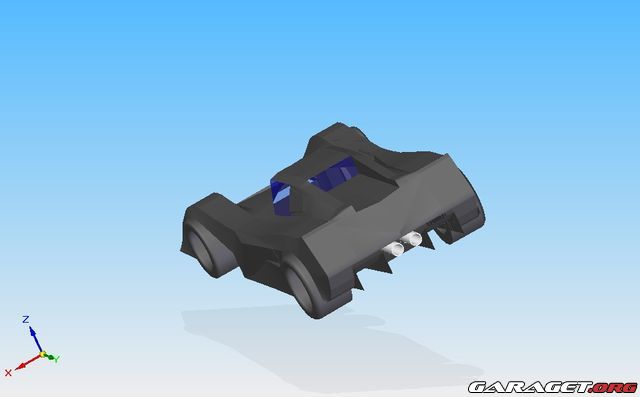

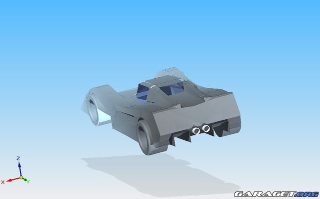

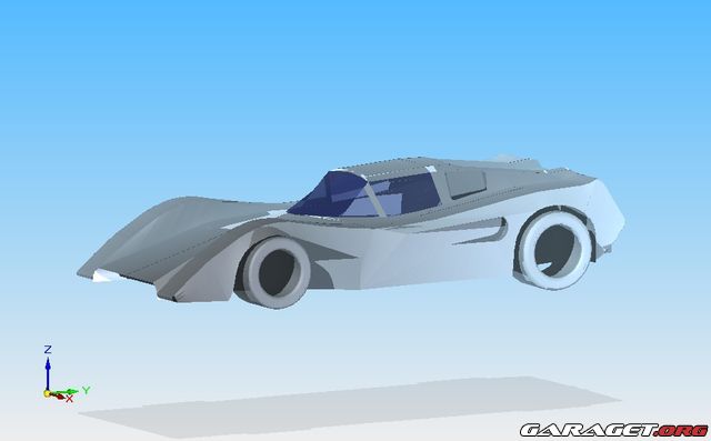

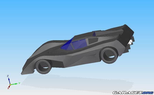

La till sidoscop av typen ja tänkt mig i CAD-modellen..blev inte så bra men ca tongue
+ bottenplatta me diffuser som ja tänk och utblås.
https://www1.garaget.org/gallery/archive/46819/504422_bf2d5j.jpg
https://www1.garaget.org/gallery/archive/46819/504423_jag410.jpg
https://www1.garaget.org/gallery/archive/46819/504424_4s9dod.jpg
https://www1.garaget.org/gallery/archive/46819/504425_xwfxm8.jpg
vet inte varför färgerna blev skumma hmm
https://www1.garaget.org/gallery/archive/46819/504426_igazom.jpg
