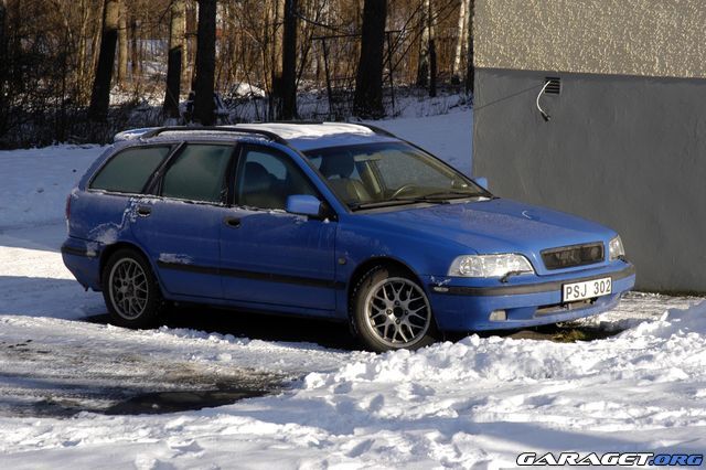

I väntan på att jag ska få pengar så jag kan köpa bromsoket som behövs kan jag ju passa på att lägga upp en bild av bilen i vinterutförande. Den är skitig och isig, men så såg det i alla fall ut igår, den 14 februari 2009:
https://www1.garaget.org/gallery/archive/42036/570633_6pb8dn.jpg
Bilen i vinterskrud. smile Snart är det dags för bromsöversyn, sommardäck, lackrekond, kjolar, ögonlock, hajfena.... tongue
