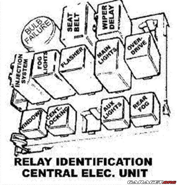

hej jag har ett problem med min 745:a, de e så att min overdrive inte vill gå i när jag trycker på knappen. jag har bytt knapp och kollat kablarna till lådan.
finns det något relä gömt någonstans som det kanske är fel på? snälla hjälp det är så träligt att sitta och skava 90 på 4:an till jobbet. MvH niklas

finns ett relä smile
469 Inlägg
29 juli 2008
vart sitter det? finns det någon säkring med då eller?

Har en bild på hur det ser ut, reläena sitter ju bakom askoppen om du inte visste det.
Annars är det vanligt att OD inte går i om du har för lite olja i vxlådan. big_smile
https://www1.garaget.org/gallery/archive/42090/415476_fn0u0p.jpg
Relä på volvo 740

Finns även givare på lådan, som "talar" om att spaken är i 4:ans läge. (Om jag minns rätt)

okej men jag hittade felet smile det var relä kontakten som var glapp:P
