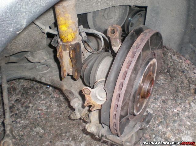

Har kommit så långt att hela paketet (spindel/skiva/ok) sitter fast enbart i axeln
Hur får jag loss paketet från axeln ???
Jag har lossat på styrstaget och låsmuttern till axeln och resterande muttrar/bult som håller fast paketet.
Måste man lossa på gummi damasken?! Har ingen aning, kan slänga upp en bild om det är till nån hjälp.

Prova att knacka på den (drivaxeln) med en plasthammare..  nej du behöver inte lossa damasken..

du lossar bara stora muttern i mitten av navet och sen drar ut knuten ur navet.. sen när du ska få loss knuten från axeln så tar du bort klämmorna som håller damasken och sen skjuter in damasken på axeln och knackar loss knuten, sitter en spännlåsring på axeln i knuten som håller den på plats.. bara vålda på knuten och hålla i axeln så den inte ramlar ur lådan. finns speciella avdragare för såna knutar också

Tack så mkt för all hjälp smile det löste sig! smile
Precis!
