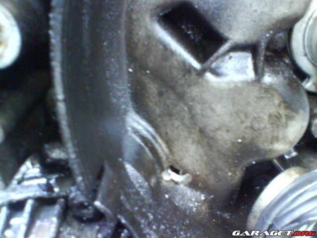

Men min låda fungerade jätte bra, den gick sönder pga att jag var upppe i ungefär 6000 varv på 1.an's växel och skulle byta till 2.an då jag växlade snabbare än jag tryckte ner kopplingen och då small det och oljan rann ut från lådan.
Men klart är det känt att Saabs lådor inte håller lika bra som vissa andra bilar, men jag tycker att min låda har hållt bra med tanke på hur jag brukar misshandla den.
Men när jag letade låda på blocket så var ju alla lådor sålda hehe, Kan ju undra varför! Ska se om jag kan ladda upp en bild på hur lådan ser ut sen när den är nedplockad.
