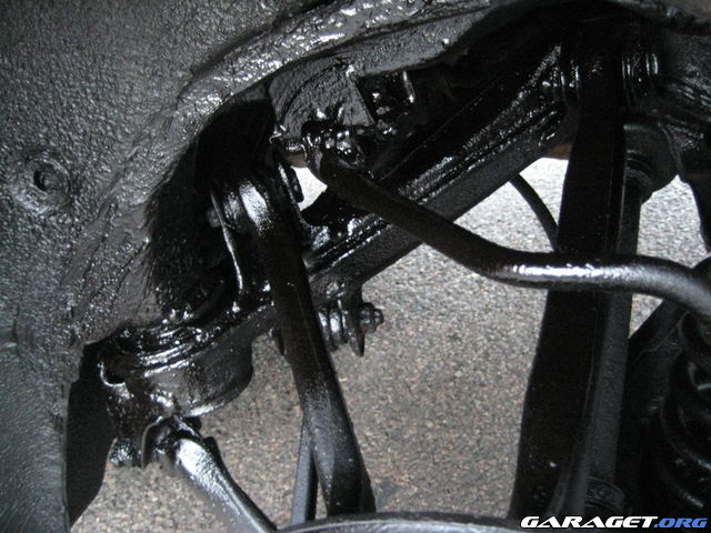

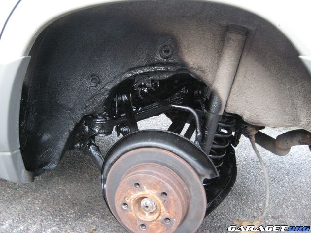

Så här ser det ut bakom bakdäcken smile Mycket roliga stag.
https://www1.garaget.org/gallery/archive/54426/577292_btpcew.jpg
https://www1.garaget.org/gallery/archive/54426/577295_xa44uc.jpg
Så här ser det ut om de främre bussningarna i bakvagnsbryggan är slut. Titta i hög kvalité, det syns bättre i slutet.

ja vad säger man, får väl ta en närmare titt på vilen de gäller men lär ju kunna kosta å få ordning på.mb har ju kvalite å priser därefter:(
Fire And Silk
2 254 Inlägg
22 februari 2009
Ja, ska du lämna in den på Merca får du nog ta fram stora plånboken,hehe. Men köper du delarna själv och byter själv så är det inte dyrare än vilken bil som helst. AD-Center har bra priser.
