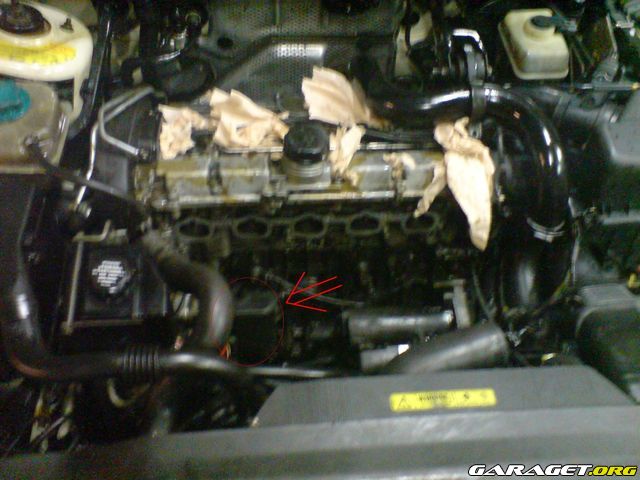

Kan nästan sätta en hundring på att det är oljefällan (standard).
https://www1.garaget.org/gallery/archive/4099/475659_ntkox0.jpg
Där sitter den (lite kass bild dock)

Om det nu inte finns några spår av färsk olja någon annastans och det är helt säkert att den läker (vitblockare dricker myket olja) och det är kladdigt där så är det ju egentligen bara vevhusventilationen eller röret till oljestickan som finns att välja på.
http://www1.garaget.org/gallery/archive/4099/475659_ntkox0.jpg
okej menar du att oljefällan är igensatt??
Javisst ja. Å kolla så att inte o-ringen till oljestickan är slut då kan det läcka lite där oxå.
