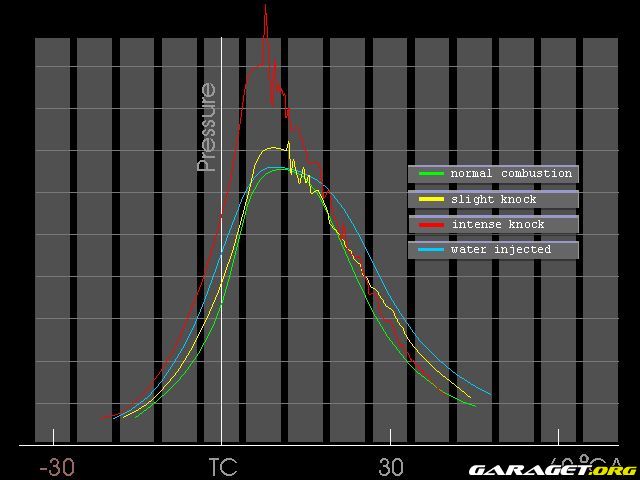

För er som är lite nyfikna.
https://www1.garaget.org/gallery/archive/75670/603602_bsseag.jpg
Vatteninsprutning, diagram
Installation, modell Hardcore
