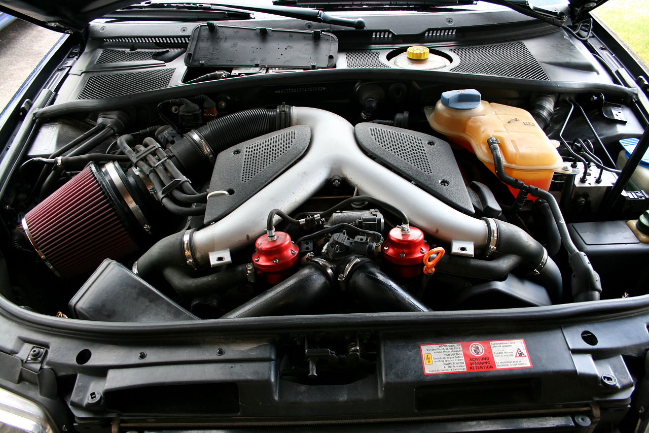

Morsning korsning. Jag har fått höra både det ena och andra om hur dumparna ska sitta så nu är jag verkligen rådvill. Som dom sitter nu så är det såhär:
https://www1.garaget.org/gallery/archive/53913/large/663430_t6fqgj.jpg
Jag har förstått det som så att "underdelen" ska vara ner på trycksidan och när man släpper ska det bli mottryck och kolven öppnar och släpper ut luften på insugssidan. Har jag helt galet fel?

Det ÄR rätt :}

Bra, då var jag inte galet ute då. Även om en hel del påstår att dom ska sitta åt andra hållet...

Andra hållet hade varit lite galet med tanke på att man ser att utloppet från dumparna sitter en inte alltför lång bit från luftfiltret. smile
