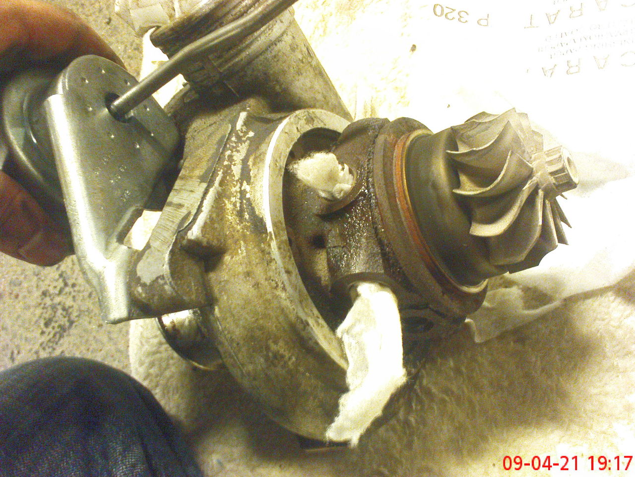

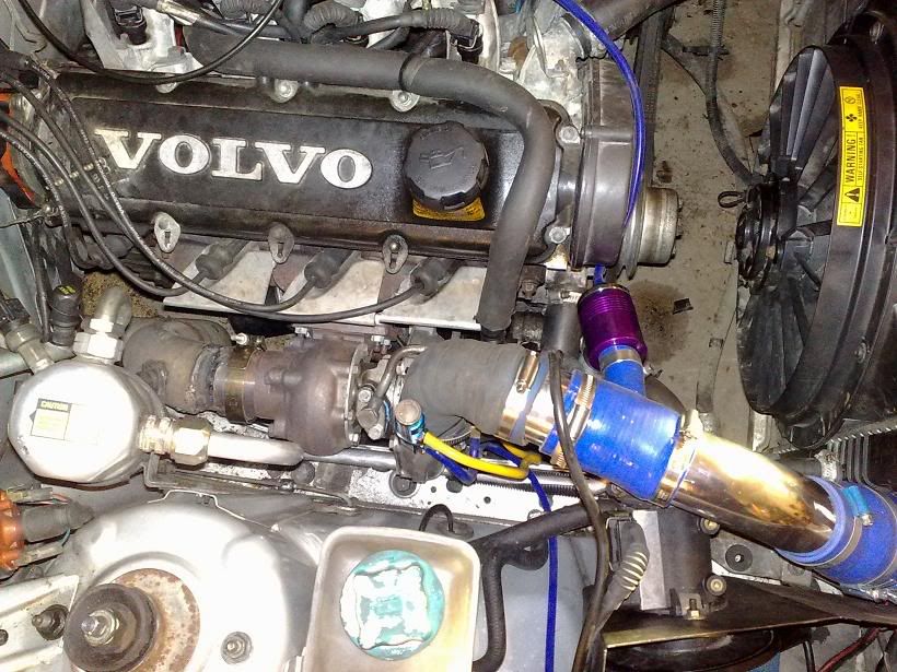

så..började 05 55 var klar 10 00 och då drog jag av en bult på grenröret/turboflänsen så jag fick ta ner grenröret och strula med det åxå. har tagit en liten bildserie som jag strax skickar upp här. har inte provkört ännu då siliconet bör torka i minst 1 timma och jag var tvungen att äta frukost smile
133 Inlägg
27 juni 2009
dax att börja.efter att ha sovit två timmar och varit ute på en långpromenad med lilla dotter som absolut INTE skulle sova.
http://i361.photobucket.com/albums/oo52/matsb/200906271381.jpg
här börjas det att rivas ner
http://i361.photobucket.com/albums/oo52/matsb/200906271382.jpg
snurran blottas
http://i361.photobucket.com/albums/oo52/matsb/200906271383.jpg
och loss är den nu,tog ngn timme extra då jag drog av en pinnbult på grenröret/flänsen så jag fick skruva ner hela grenröret och borra ur och gänga om osv.var inte så nöjd just då.
http://i361.photobucket.com/albums/oo52/matsb/200906271384.jpg

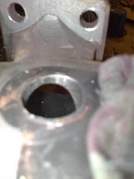

hålet som ska portas upp
http://i361.photobucket.com/albums/oo52/matsb/200906271385.jpg
efter en stunds slipning
http://i361.photobucket.com/albums/oo52/matsb/200906271386.jpg
vinklade hålet lite så avgaserna ska hitta dit
http://i361.photobucket.com/albums/oo52/matsb/200906271387.jpg

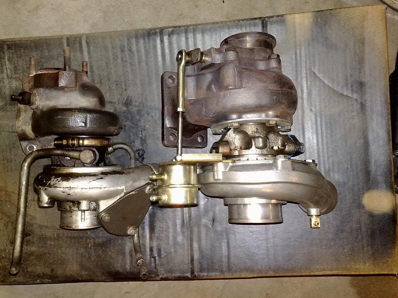

ngt att jämföra mot.
http://i361.photobucket.com/albums/oo52/matsb/200906271388.jpg
passa på att lägga den gamla snurran jämte den nya
'http://i361.photobucket.com/albums/oo52/matsb/200906271389.jpg
monterat ihop. hade ett jävla meck med olje returen.man får var vig och ha tålamod när man glömmer att sätta dit den under turbon först smile
http://i361.photobucket.com/albums/oo52/matsb/200906271390.jpg
KLAR...
http://i361.photobucket.com/albums/oo52/matsb/200906271391.jpg
återkommer med resultat info av ingreppet....

testen visade 0,6 bar i ladd så det fungerade utmärkt!
tack för detta värdefulla tips och jag hoppa bilderna jag lagt upp hjälper andra med samma problem.
men när jag skulle in i garaget efter provturen tog avgassytemet o och gick isär....suck.låg bil och hög tröskel till garaget....värdelöst!!!!!!!!!
