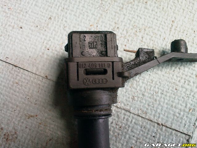

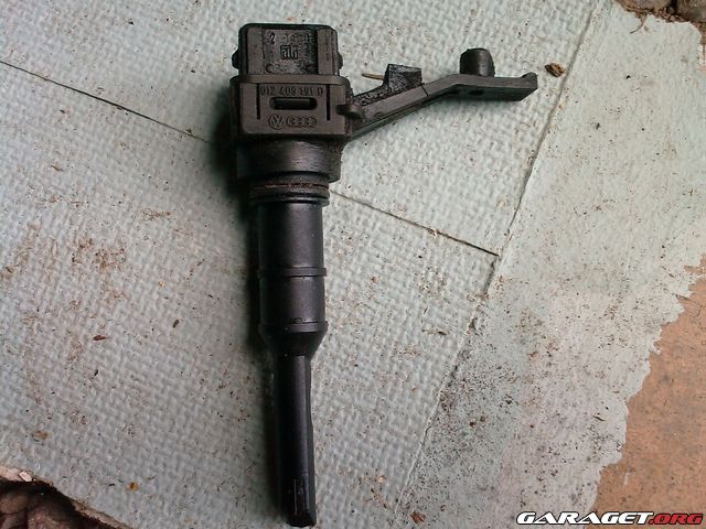

nu har jag fått dit givaren.
det finns en bild på den andra givaren i mitt galleri.
tyvärr så blev det inte bättre.
jag har dock en givare för mkt om någon är intresserad.
har ni någon idé till vad jag kan göra mer eftersom det inte hjälpte att byta givare.
är det något i växellådan som behöver bytas eller är det typ smutsigt eller för lite olja?
