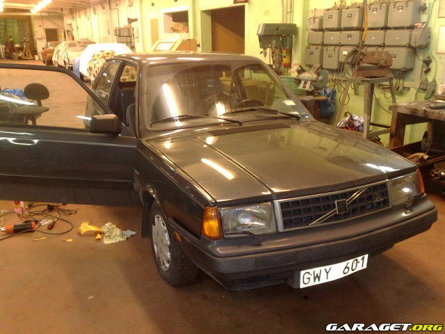

Jaha...  då var det väl dags för mig att starta upp ett projekt...
MÅL: Gött ljud i världens mest underskattade bil lol
https://www1.garaget.org/gallery/archive/109810/590944_wlbip4.jpg
Info om bilen:
Volvo 360 GL -88
11500 (sommar)mil
Ingen rost och pedantskött av en äldre herre
Tänkte börja med ljudet och efter det eventuellt meka dit en turbo - min polare börjar tvärt om, han börjar med turbon och sedan byter vi tongue
Lite svårt för mig att uppdatera ofta då jag precis blivit pappa (tro det eller ej - det tar lite tid med ungar hmm)
Planen är:
* Att få in tvåvägs-systemet i panelen fram - (drivs av ett bryggat 4-kanalssteg + aktiv delning)
* Två midbarar i varje dörr - u-dimension jr 6 (drivs av ett tvåkanalssteg + aktiv delning)
* Två tolvor i bagaget (eventuellt) har två TS-W306C som jag kan leka lite med. Tycker dock att avstämningen blir för låg på dem (ca 32Hz)
Vi får väl se....
Höres!

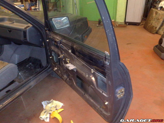

Här kommer lite info och bilder om förarbetet och ljuddämpningen big_smile

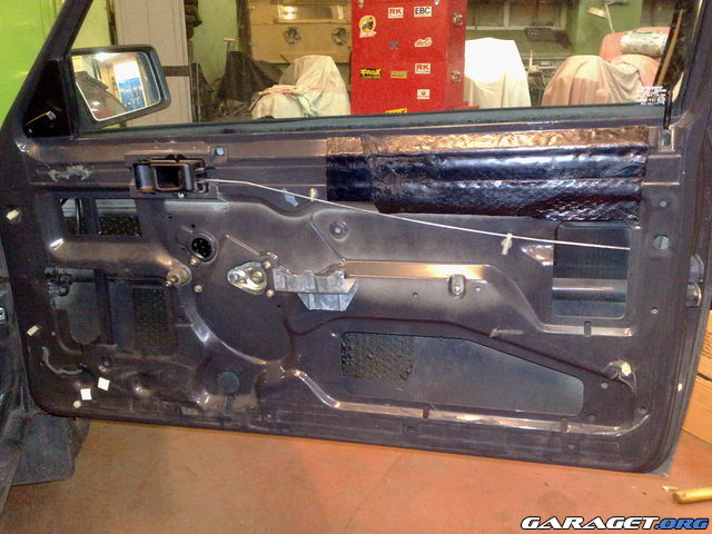

Har börjat lägga asfalt på ena dörren
https://www1.garaget.org/gallery/archive/109810/590945_rfyc0g.jpg
Annan vinkel
https://www1.garaget.org/gallery/archive/109810/590946_1wt6ys.jpg
Inre plåten klar smile

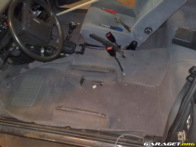

Inredning på väg ut!
https://www1.garaget.org/gallery/archive/109810/609897_y2ymcp.jpg

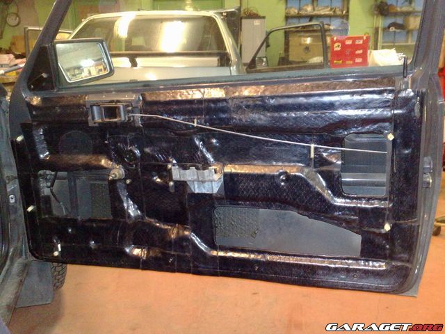

redo för mer asfalt
https://www1.garaget.org/gallery/archive/109810/609899_hs4rll.jpg
Annan vinkel
https://www1.garaget.org/gallery/archive/109810/609900_s25c7o.jpg
Passar ut asfalten
https://www1.garaget.org/gallery/archive/109810/609901_m2zcal.jpg

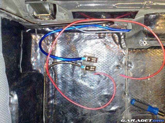

Här kommer en uppdatering från igår...

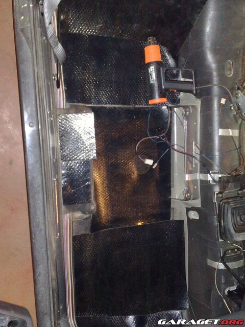

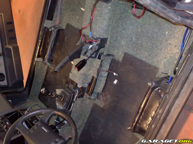

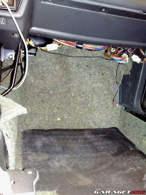

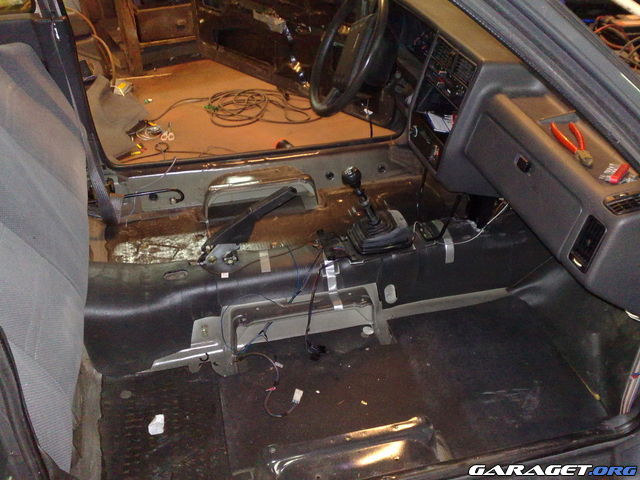

Jag fortsatte med att lägga klart asfaltsmattan. Satte även i taket smile. Där ligger det dessutom två lager ljuddämpnining.
Drog lite kabel dessutom - fan vad pilligt det är! Passade även på att ljuddämpa golvet cool

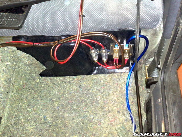

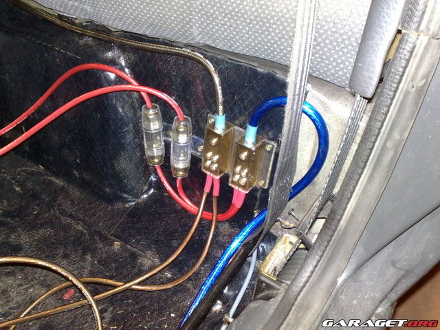

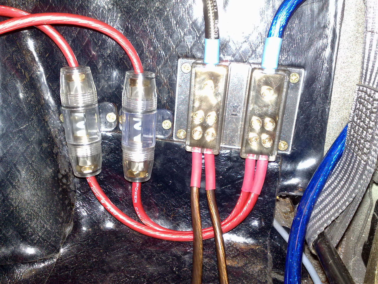

Tyvärr glömde jag köpa ett säkringsblock så det fick bli två separata säkringar efter dist.blocket...
Ska sätta det lite snyggare när jag e hundra på hur/var det ska sitta - ha överseende smile
Se bilderna nedan
Börjar dra kebel
https://www1.garaget.org/gallery/archive/109810/610844_6fqlpj.jpg

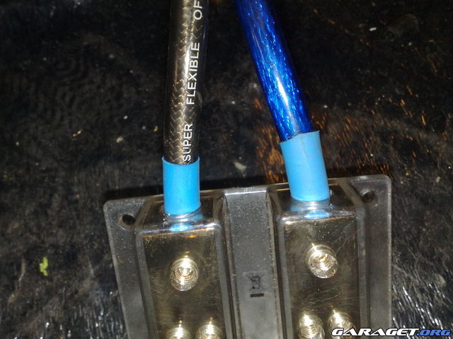

Distribution av ström och jord
https://www1.garaget.org/gallery/archive/109810/610845_1i54g1.jpg
Glömde köpa säkringsblock så det fick bli två separata...
https://www1.garaget.org/gallery/archive/109810/large/610846_xvuddj.jpg

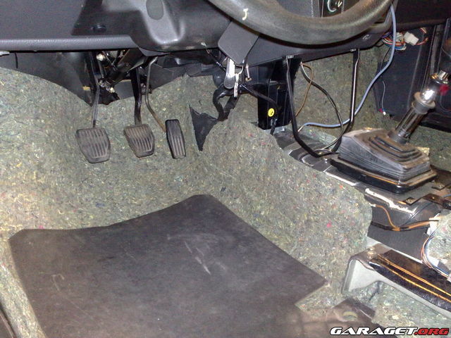

Börjar ljuddämpa kupén
https://www1.garaget.org/gallery/archive/109810/610849_2utl6m.jpg
Förarsidan
https://www1.garaget.org/gallery/archive/109810/610850_y16dgy.jpg
Passagerarsidan
https://www1.garaget.org/gallery/archive/109810/610851_e9vg94.jpg
