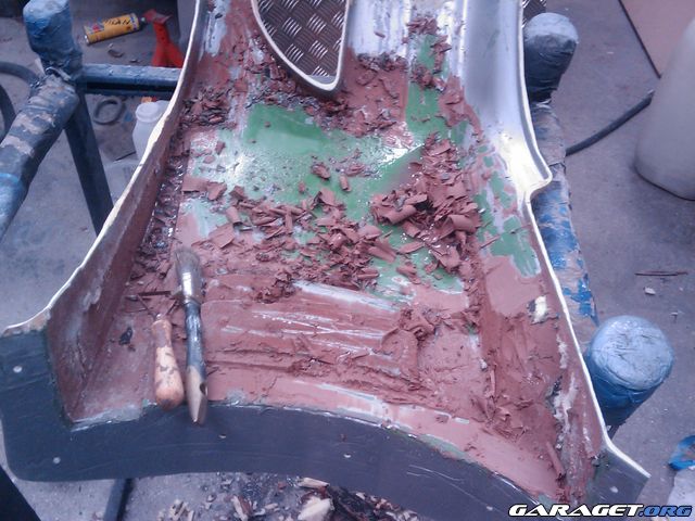

plastar du direkt på leran får du ett rent helvete sen
se här:
https://www1.garaget.org/gallery/archive/4792/745567_9lmpum.jpg
ska du vara absolut säker från att det ska släppa så lägger du:
1 lager släppmedel PVA, sitter fast på leran och ger en störningsfri yta
1 lager carnuba vax, vaxet kommer att sära på första och andra lagret PVA
1 lager släppmedel PVA, när du plockar bort din del från leran så är detta lagret du får med dig, tvätta bara med vatten så har du fått bort allt.
