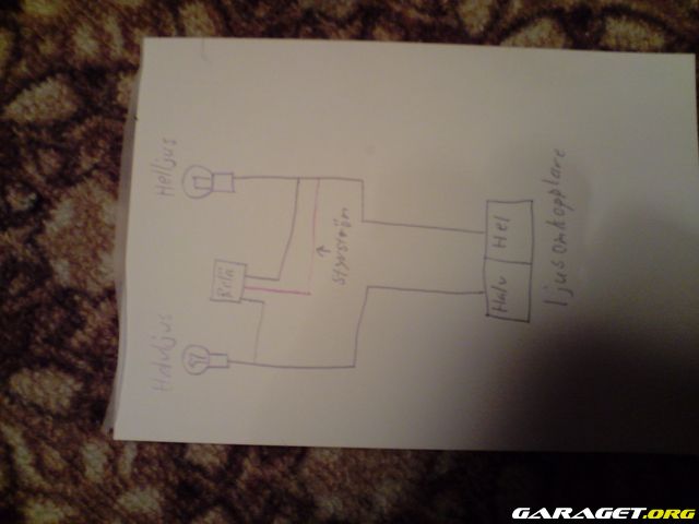

Hej har en renault clio 1 års 92. Har bytt strålkastare från lampa h4 till klarglas h1 lampor. Då har jag halv och helljus separt. Eftersom jag haft h4 standar så blir de fel med h1er för när jag slår på helljuset så slocknar halvljuset för mig. Hur ska jag göra för att få detta att funka? Tacksam för svar för behöver verkligen hjälp med detta då det är alldelens för mörkt ute nu./jonas

Koppla halvljuset via ett relä som bara får ström när bilen är i tändläge och styr det via p-ljuset.

Alltså menar du att jag ska ta ström från parkeringsljuset till reläet? och sedan koppla de till halvljuset?

koppla såhär: Ström från halvljuset till halvljuslampan, Ström från helljuset till helljuslampan, ström från helljuset, genom ett relä till halvljuslampan, sen tar du styrström till reläet från helljuset.  om du fattar hur jag menar?

Hmm nej inte riktigt skulle vara bättre med en ritning eller nått är inte speciellt haj på el om man säger så!

https://www1.garaget.org/gallery/archive/116869/763550_itt9oo.jpg
Elschema
kolla denna så kanske du fattar bättre smile  du vet hur man kopplar ett relä och så iaf?
