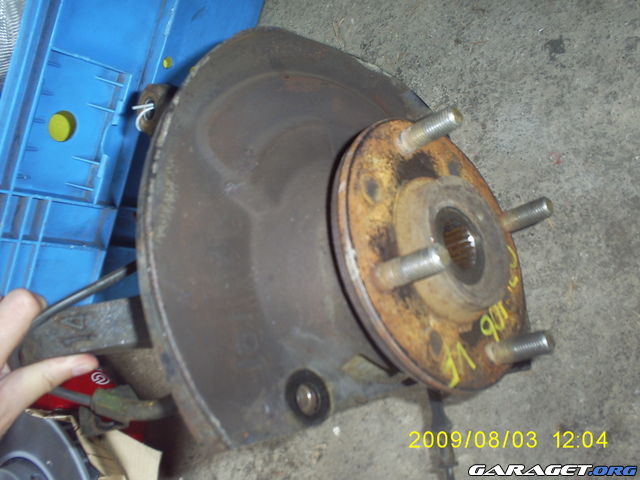

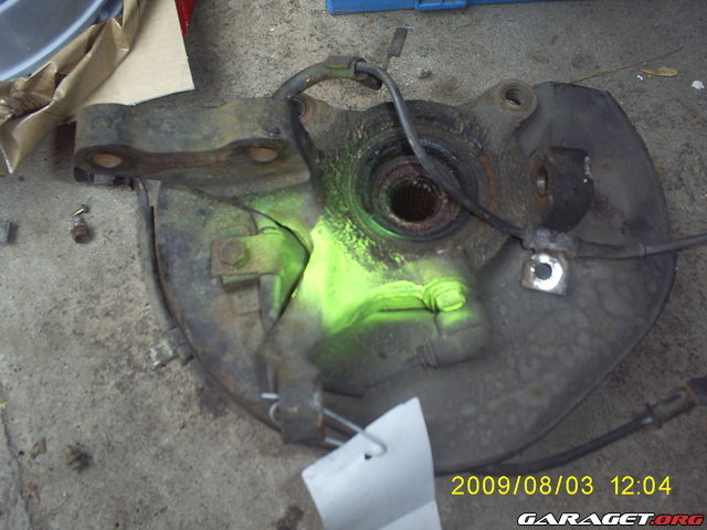

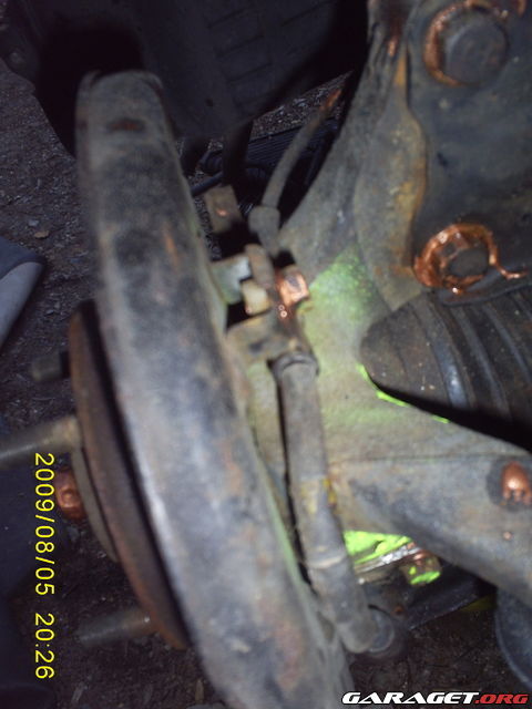

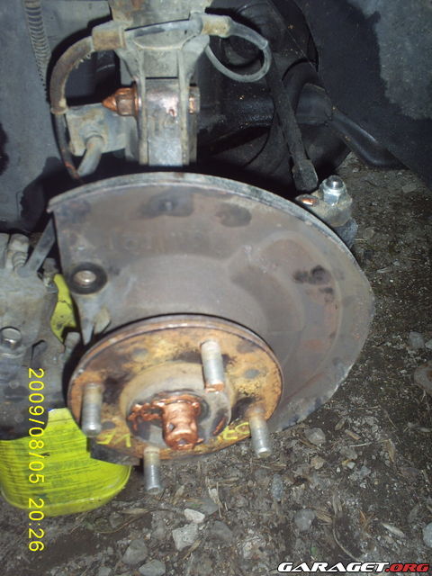

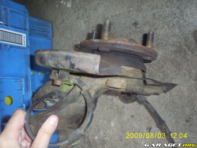

När vi hade tagit av däcket på vänster sida så ser vi något tråkigt, lagerhuset hade knäckts på mitten sad Som ni ser på bilden, ingen vacker syn.
http://www.bygatansbygg.se/toe/filer/bilder/Evo%20Projekt/Dag%201%202%20Juni/S4032218.jpg

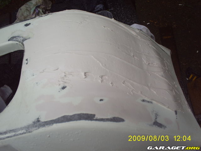

Vi har slipat ner skärmen nu och fått bort det värsta av lacken smile
http://img31.imageshack.us/img31/3826/s4032350.jpg
Efteråt blev det av med spackel tongue Var en liten inåtbuckla som inte gick att rätta till så det fick bli ett par lager spackel istället smile
http://img20.imageshack.us/img20/8682/s4032351.jpg
Så här ser det ut efter att man har spacklat ett par gånger... Och slipandet!
http://img522.imageshack.us/img522/9030/s4032352.jpg
Gubben förbereder mer kladd till smårepor som var hyffsat djupa.. Men ska det bli fint så ska det göras big_smile

Har börjat småspackla fronten nu, men hela fronten ska finspacklas..
https://www1.garaget.org/gallery/archive/95094/727488_p26xhq.jpg

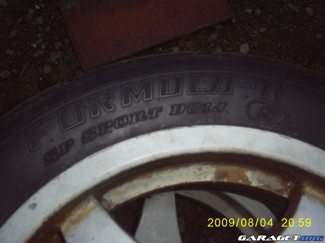

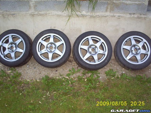

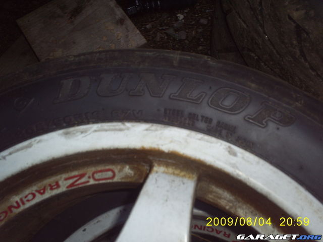

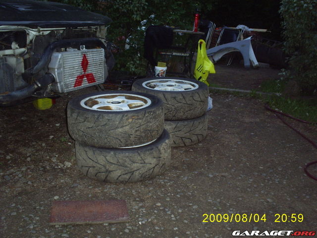

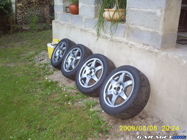

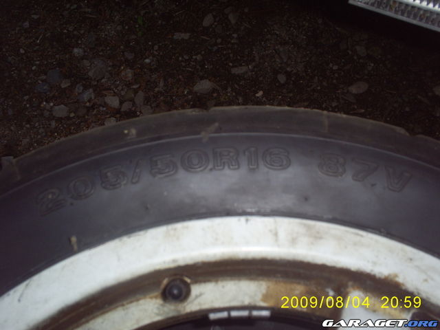

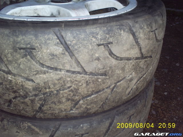

Såja nu har man införskaffat sig nya däck big_smile Det är 4 stycken helt nya och INTE BEGAGNADE wink De har legat ute och blivit skitiga tongue
Ska kränga av däcken från dom andra fälgarna så att dom sitter på mina "Technomagnesium" fälgar istället smile
Det är Dunlop Formula - R däck.. Jaa ni ser själv på bilderna^^
https://www1.garaget.org/gallery/archive/95094/728958_088cld.jpg
https://www1.garaget.org/gallery/archive/95094/728962_t66im9.jpg
https://www1.garaget.org/gallery/archive/95094/728964_vlaa02.jpg
https://www1.garaget.org/gallery/archive/95094/728965_75bmyb.jpg
Nej däcken är inte slitna wink
https://www1.garaget.org/gallery/archive/95094/728968_69k7px.jpg

Var iväg och lämnade iväg våra nya däck för att kränga på dom andra fälgarna smile Och så här blev resultatet..
https://www1.garaget.org/gallery/archive/95094/729906_ib1616.jpg
Dom ser rätt maffiga ut med dessa fälgarna wink
https://www1.garaget.org/gallery/archive/95094/729957_wjr4s8.jpg
Nu gäller det att inte slita upp dom för mycket på träffar och strippar^^

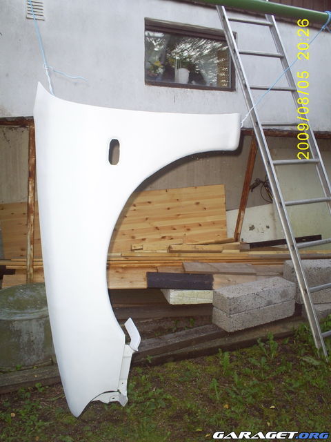

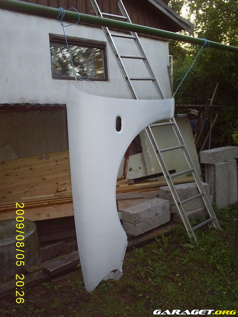

Sen fixade vi framskärmen så att den också blev klar.. Spackla hela skärmen och sen grundmåla hela altet.
https://www1.garaget.org/gallery/archive/95094/729908_buawh7.jpg
50% klart nu på denna smile Sen blir det målning och sätta fast den på rätta platsen.
https://www1.garaget.org/gallery/archive/95094/729912_gr27xz.jpg
Dumma blixt som får den att se vit ut tongue
