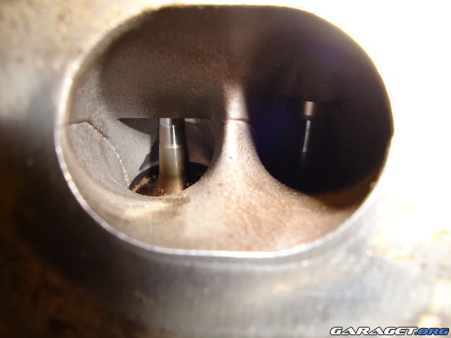

hej jag skulle byta topplockspackning när jag såg detta och blev mega orolig så jag undrar är detta sprickor eller från gjutningen ser sådant ut i varje kanal...
https://www1.garaget.org/gallery/archive/40362/858052_f311vi.jpg
va är detta sprickor eller från gjutningen

Lite svårt att se på bilden, men jag tror nog att det bara är spår efter gjutningen.

okej ingen som tycker den ventilen ser lite skumm ut?

Tycker det ser ut som rester från gjutningen jag med, dålig bild så jag vill inte sätta mina pengar på det dock.

Det ser normalt ut= det är från gjutningen....men jag undrar oxo vad det är spm ligger på ventiltallriken? Ser ut som sand?

Har han månto testat på dedär me portning med bläsersand som figurerade ute på olika forum för ett tag sen ^^
Nämen, kan det inte vara rester från insugspackningen?

Det är mest troligt från gjutningen.
Men din topp ser ut att behöva rengöras.
Ser ut som det är sand(?)/skräp i den vid ventilen. Ta bort allt sånt innan du monterar ihop den.

röntga den? då borde man ju se vad det är, sprickor lär ju gå på lite djup i godset.

okej nää det e packningsrester
