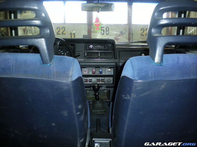

Lite av inredningen. Stolarna är bara tillfälliga tills jag får tag i kloka 440 eller 850 stolar!

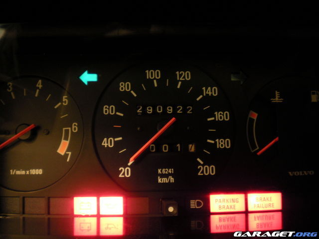

Fått i varvräknaren istället för den stora klockan. Ska bara ha tag i den mindre modellen nu. Har även fixat så blinkersvisarna blinkar blått istället för grönt wink

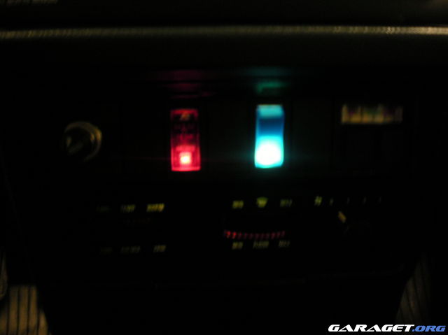

Fått i den genomskinliga varningsblinkersknappen nu, mycket snyggare! Den blå knappen är remote till stereon, även fast det finns remote kabel från stereon så vill jag ändå ha en knapp! Så BERG behöver inte påpeka något!! tongue
Hijackersen fick vara kvar, eftersom att den fungerar alldeles utmärkt! Börjar bli ganska
ovanligt att den gör det nu för tiden i alla 240is.

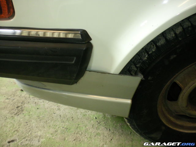

Har kapat till spoilern lite nu så den passar. Lite sne och jävlig med den sitter bara ihop med tejp och plåtskruv just nu.
https://www1.garaget.org/gallery/archive/91157/875659_lq7if3.jpg
Här är väl det stora problemet antar jag!
Fundera på att bara ha spoilern så lång som stötfångaren är, med det skulle nog bara se dumt ut. Men om jag har den ändå till skrmkanten så blir det ett hål mellan skärm och spoiler. Syns på bilden.
Aj får se hur jag löser det.

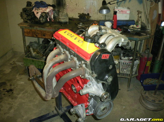

Det här tar upp en stor del av min fritid just nu smile Ska användas på 2 dagars tävlingen i Nyköping. Nyrenoverad B23e, toppdäckad block, portad/planad 530 topp, hårdare ventilfjädrar, uppställt soppa tryck, lättat svänghjul (4,2 kilo) extraktor, mm.
