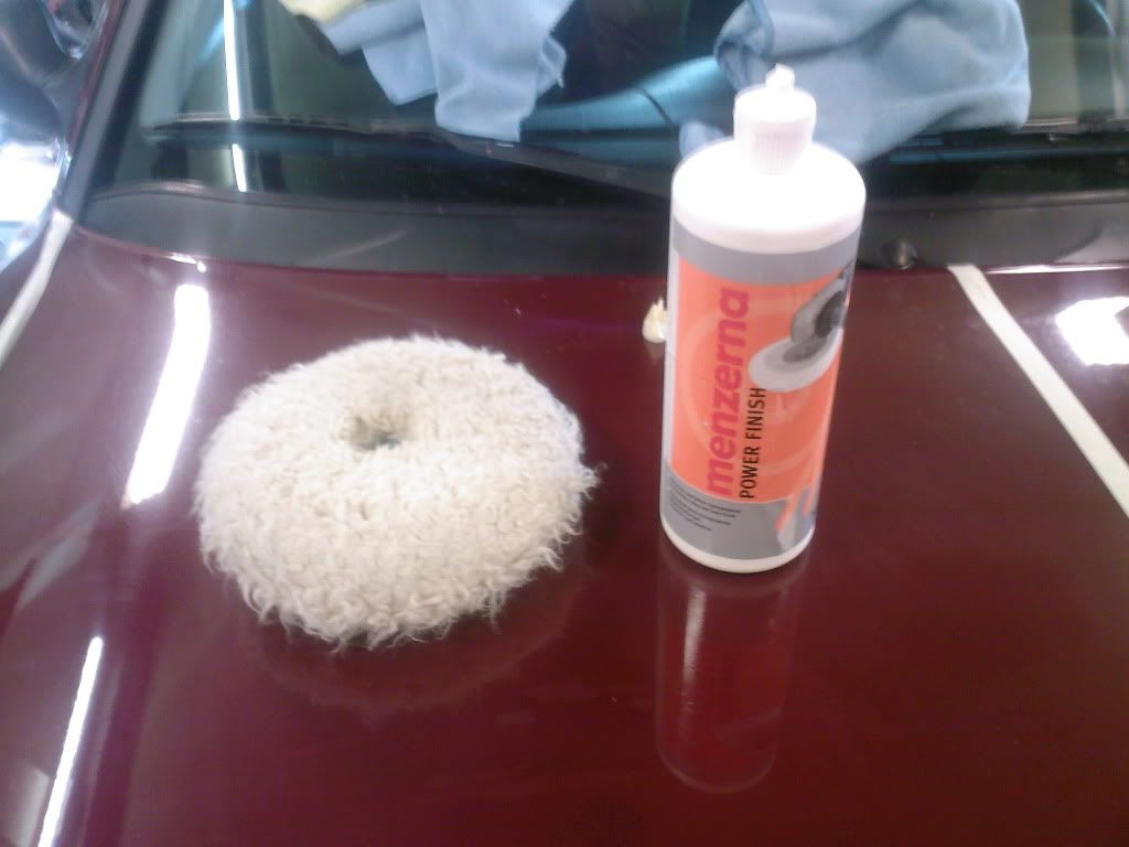

tänkte att denna tråden kanske kan hjälpa någon med produkt val mm
,vill först bara säga att en roternade med lamull avverkar mycket snabbt så ta det väldigt försiktigt
om ni ska använda det ,behövs verklilgen om man vill att jobbet ska gå fort samt om lacken är väldigt sliten som på denna saaben var,den har aldrig sett en polermaskin i hela sitt liva kan jag lova
denna bilen fick även bli ett litet test objekt på två olika lackskydd
använde mig av följande prylar
aeg roterande
sanesolv extra
hd grön
Meguiars 105
Menzerna PF
Menzerna FF
sprit
orange sealer
diamond brite
mg ull trissa
mg gul
mg svart
liten lila sprängd på knixiga ställen samt saabs jobbiga dörr veck!
å en kassa microfiber dukar
hela bilen fick sig först en rejäl vända med PF och ull trissan
på vissa ställen samt djupare repor va jag tvungen å tjötta på med mg105 för lite snabbare resultat (fint med vändbar ulltrissa)
nästa steg blev en snabb omgång med PF och gul mg trissa
samt lila sprängd där jag ej kom åt med den stora gula
efter det så va d dax att få till blänket lite extra ,tror jag e kär i FF
sjukt lätt jobbat å man kan hålla på å glida lääänge ,me like!
orange sealer va en glad nyhet ,ruskigt dryg och lätt på/av
men man fick vara snabb ,lite fuktig microduk så blev det lättare
diamond brite las endast på halva huven ,kunde inte med ögat se nån glans skillnad mot orange ,tiden får utvisa vilket som är bäst på d olika områdena som är intressanta ,för mig är d glans samt hur lätt tvättat det är men även hur avrinningen är givetvis intressant
glömde givetvis kameran hemma så mobilen fick knäppa korten
men blev ok ändå
hoppas ni gillar jobbet och fått lite mera humm om vad som verkligen krävs på sämre skötta lacker! ägaren blev väldigt nöjd kan väl tilläggas

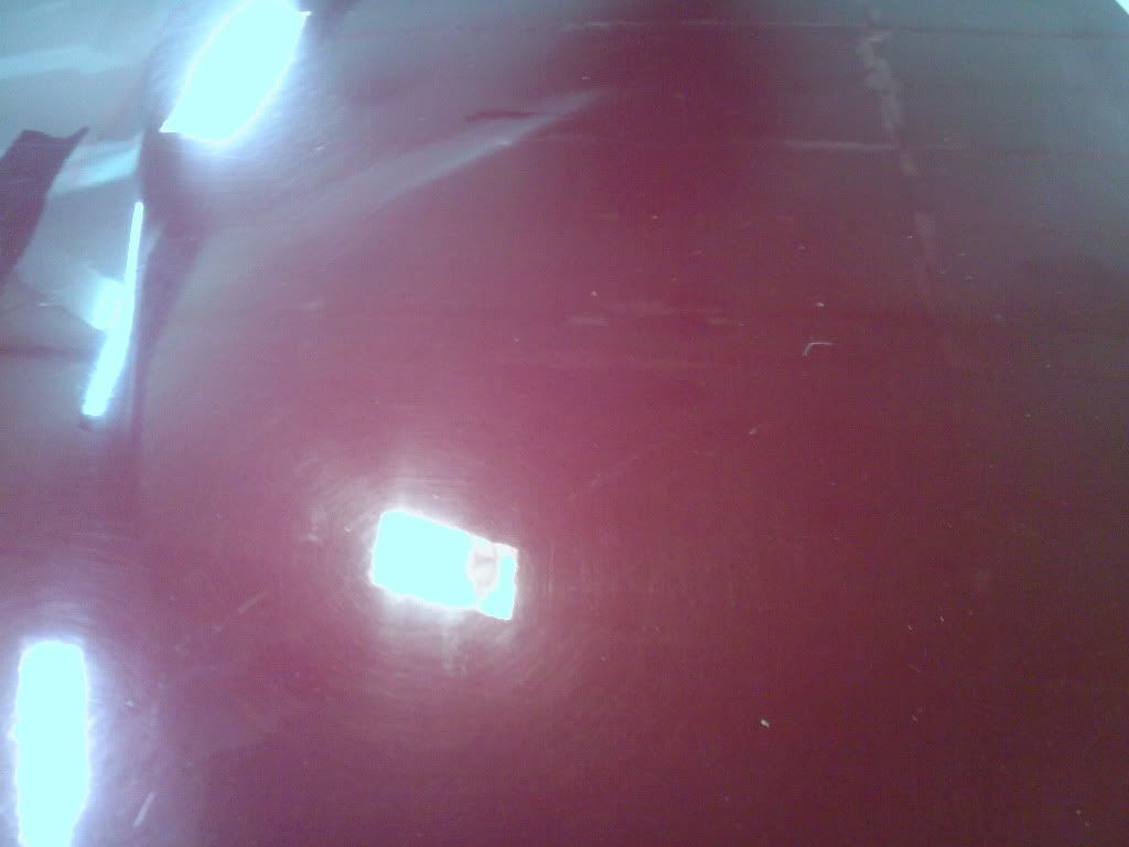

förebild:
http://i283.photobucket.com/albums/kk320/vr6turbo/1-1.jpg

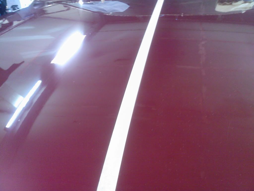

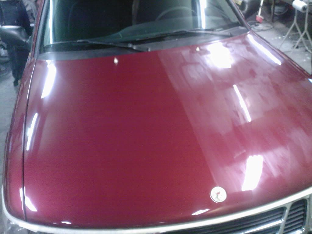

halva sidan körd med pf+ull ,redan här hyffsad finnish
http://i283.photobucket.com/albums/kk320/vr6turbo/12.jpg

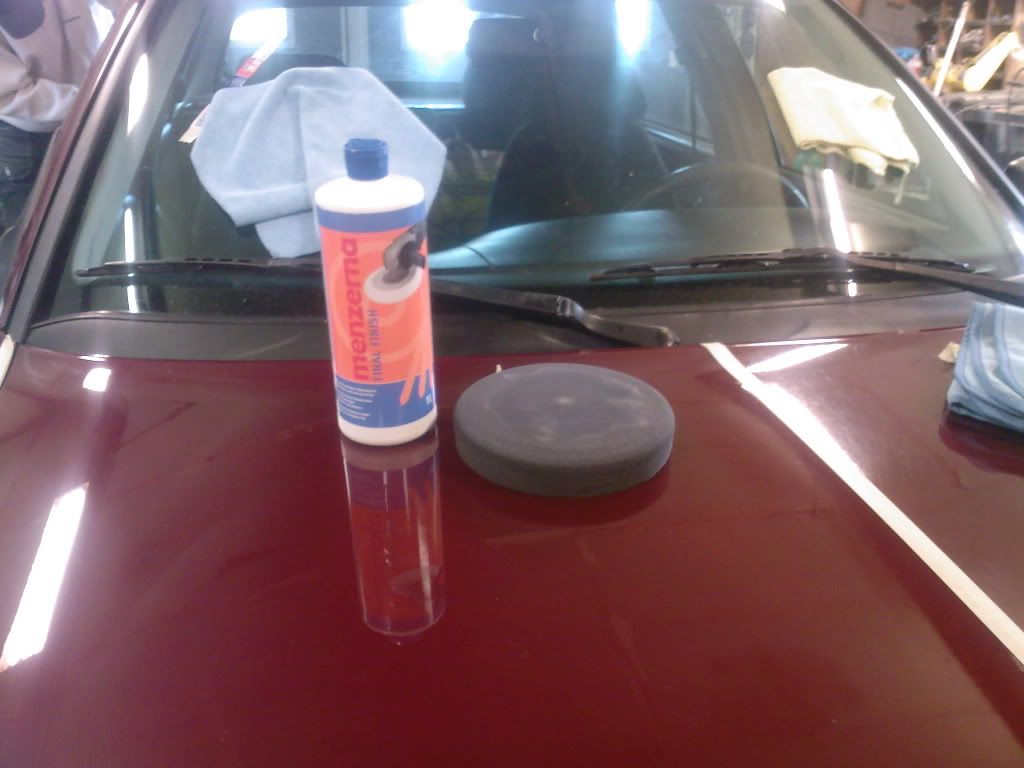

mg gul ,sen blänk dax FF+mjuk mg svart
http://i283.photobucket.com/albums/kk320/vr6turbo/13.jpg

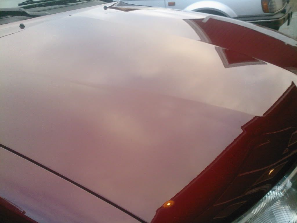

blänket fixat wink
http://i283.photobucket.com/albums/kk320/vr6turbo/14.jpg
viss skillnad bör man se om man inte e gråhårig och blind

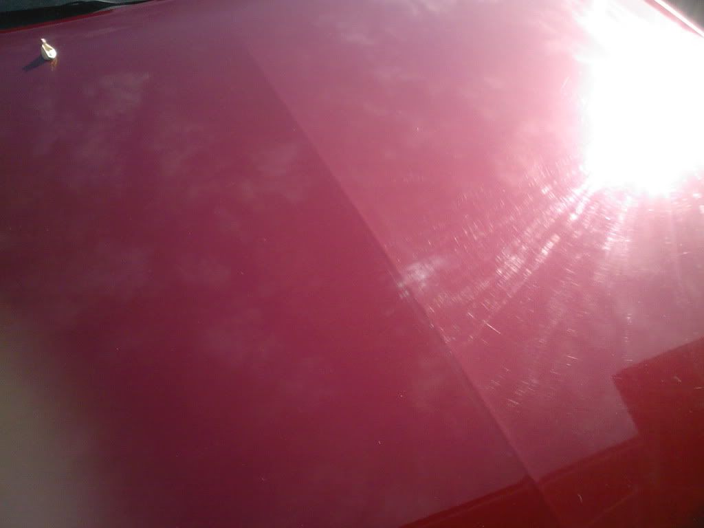

orange sealer klar ,diamond brite pålagt
http://i283.photobucket.com/albums/kk320/vr6turbo/17.jpg

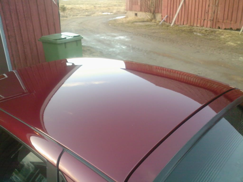

tak
http://i283.photobucket.com/albums/kk320/vr6turbo/19.jpg
