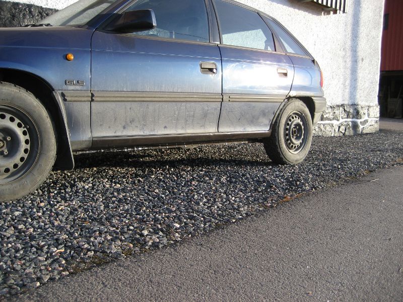

Hur mycket du behöver kapa beror förstås på hur mycket som är rostigt. Är hela tröskeln slut är det lika bra att skära bort rubbet, men om det bara är några hål är det enklast att kapa upp runt hålen och lägga i ny plåt.
http://schnauz.se/arkiv/klubben/opel/opel05.jpg
Denna tröskeln är "handbankad" med hjälp av slägga och skruvstäd. Var ett Volvotak från början!
