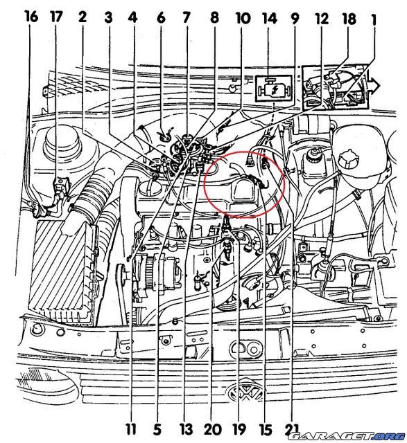

https://www1.garaget.org/gallery/archive/129039/926124_kjcfmo.jpg
den röda ringen visar var Haynes säger att min lambdasonds kontakt sitter

leg. dödsklant
128 Inlägg
10 maj 2010
te_wik skrev:
Hittar ni inte kontakten så följ kablarna från lambdan mot torpedväggen.
Mvh Tommy
bra tänkt big_smile
