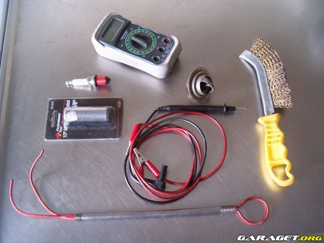

296 Inlägg
20 juni 2010
https://www1.garaget.org/gallery/archive/127941/952362_2moglt.jpg
För att sänka HC-halten mätte vi tandkablar och stift. Ingen del får överstiga 6000 Ohm på instrumentet.
Eftersom motortempen låg lågt så bytte vi termostaten. Den sitter illa till med tre små indexskruvar.
