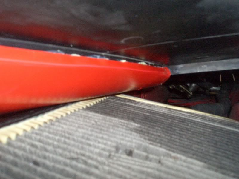

Här är en bild på filtret monterat... (notera den svarta "rännan" upp i mitten) den är boven.
http://i116.photobucket.com/albums/o28/ZuluR/CIMG2602.jpg

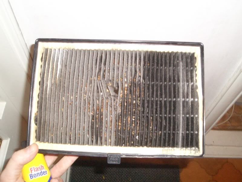

Filtret i dagsljus. (jo jag vet jag vet.. ni behöver inte säga vad ni tänker smile det skall åtgärdas).
Det mörkare området är vatten!!!  :shock:
http://i116.photobucket.com/albums/o28/ZuluR/CIMG2595.jpg
Här är en bil i "fläkthuset" det som glimmar är en vattenpöl sad ( har faktiskt hört vid ordentligt regn att fläkten "plaskar" runt... )

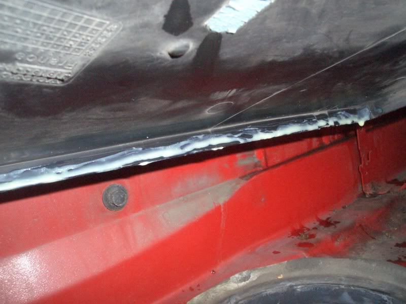

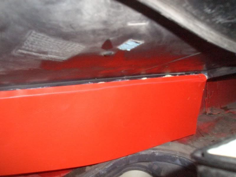

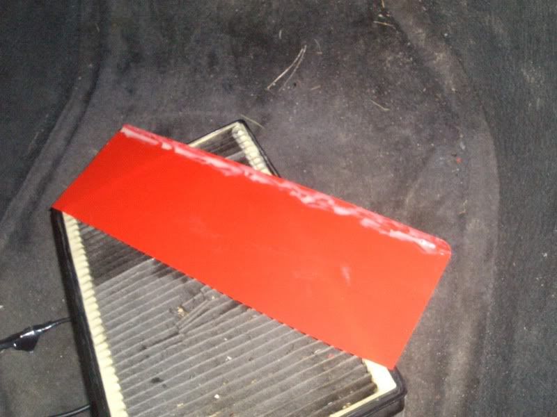

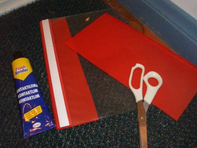

Här är lösningen i ren "Macgyver anda". Röd plats från en plastficka...
http://i116.photobucket.com/albums/o28/ZuluR/CIMG2598.jpg
Lungn lugn.. det är kontaktlimmet..
http://i116.photobucket.com/albums/o28/ZuluR/CIMG2613.jpg
Kontaktlim igen!
http://i116.photobucket.com/albums/o28/ZuluR/CIMG2614.jpg
1 + 1.
http://i116.photobucket.com/albums/o28/ZuluR/CIMG2617.jpg

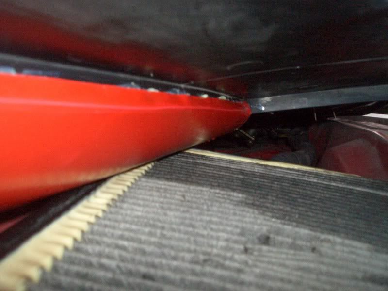

Och blite bilder med filtret monterat (filtret är vått exakt där ränna går över filtret).
http://i116.photobucket.com/albums/o28/ZuluR/CIMG2618.jpg
Som det klart syns så borde min bil ha filtert och filterhållaren som är 2 cm   kortare på bredden. Vattnet rann tidigare ner för rännan rakt ner i filtret.
http://i116.photobucket.com/albums/o28/ZuluR/CIMG2620.jpg
Nu rinner vattnet som det skall ner runt filtret och ner på marken...
