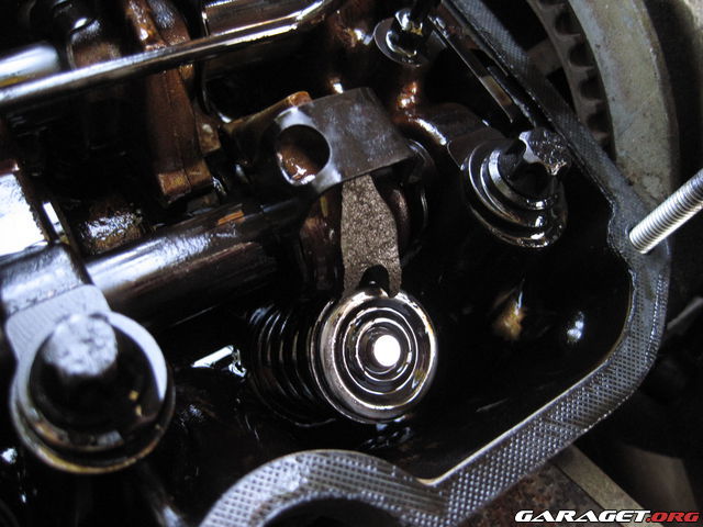

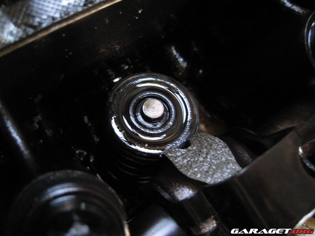

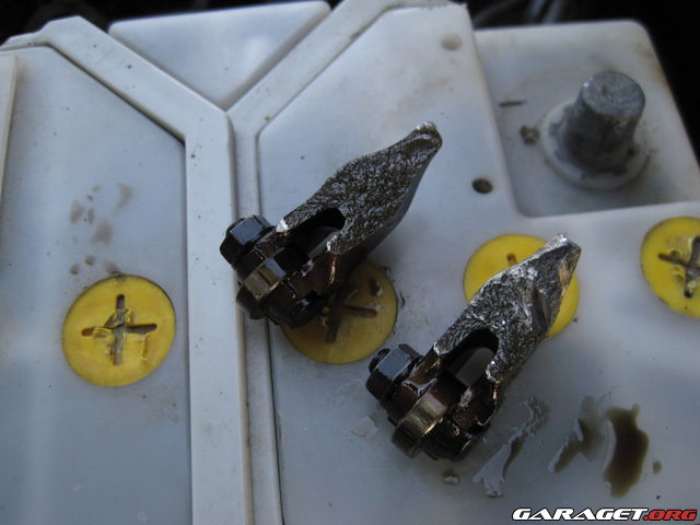

Nu har jag hittat felet !
Se och häpna, den har inte skramlat något överdrivet mer än vissa bilar har spridartickande.
https://www1.garaget.org/gallery/archive/60140/1001058_bn3ay0.jpg
https://www1.garaget.org/gallery/archive/60140/1001060_zmym9h.jpg
https://www1.garaget.org/gallery/archive/60140/1001061_3k0zob.jpg

Nyfiken. bilderna fungerar inte sad

Det är fixat smile

Va i helve.
har vipparmarna gått av tongue
Kan inte va så vanligt, har bilen gått mycket?

Den har gått 19.000 ärliga mil, läste nu lite om vippor på dessa motorer och tydligen är det vanligt .. och mycket enkelt att fixa också big_smile hoppas hoppas att det inte är nåt annat som tagit skada pga detta =P

ser lätt ut,det är väll bara o byta rampen.
Tror inte att något annat är skadat,ser ut som ett clean break. om inte någon större bit satt sig mellen någon fjäder och böjt till den.
