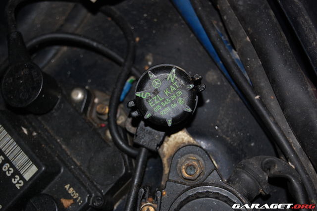

sen har du en sån här me ?
https://www1.garaget.org/gallery/archive/22688/596544_bd6eu8.jpg
kolla så att dom står rätt min stog åt helvete fel och jag fick skyhöga värden på besiktnigen samt ökad bränsleförbrukning
ställer vilket oktanhalt du kör på
sitter 1 fram på vänster sida och 1 bakom batteriet på höger sida innanför plastkåpan

dom där rattarna har jag aldrig sett förut där man ställer oktan halten måste ut och kolla vad dom står på vad ska dom vara inställda på  7an om jag inte ser fel på din?
min är inte ställd efter 95 oktan
va inne hos mercedes och dom ställde den på 7an när jag sa att jag körde på 50/50 95 och E85
http://www1.garaget.org/gallery/archive/22688/596544_bd6eu8.jpg
