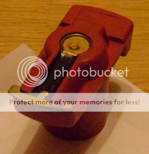

Kan detta ha med saken att göra? Hur kan rotorn bli såhär??
http://i606.photobucket.com/albums/tt141/pacmyc/rotor.jpg

Ser inget fel på rotorn.

Rotorn är svart på den högra delen, den ser bränd ut.
Jag bytte tillbaka till en gammal jag hade liggande. Problemet verkar dock finnas kvar.
