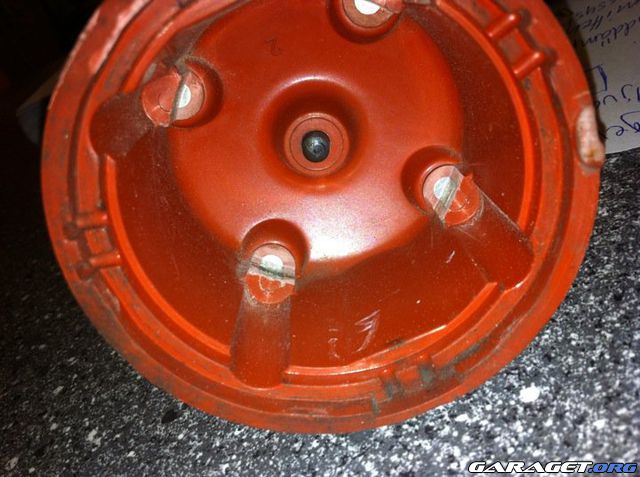

27 oktober 2010
Såhär ser fördelaren ut.. enligt mig är den slut, sönderskavda kontakt ytor..
https://www1.garaget.org/gallery/archive/45871/1012223_547ob1.jpg
