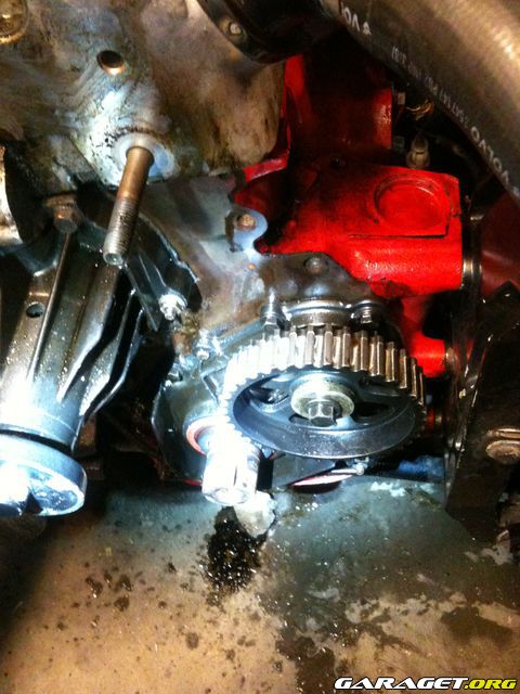

Tjena, Kom igång idag och rev ner hela frontsidan på motorn för att se vad det var som läckte olja.
Men hittar inget självklart ställe där det läcker..
Men det var torrt under toppen, vid kampackboxen och vid packboxen till veven.
Det jag undrar är om det kan läcka så mycket olja att den tappar oljetryck vid bröstkåpan?
Ligger liksom en pölar med olja under bilen och den tappar då och då oljetryck..
plus att det är som ett streck med olja på motorhuven där den kastat upp olja...
Bilder:
denna kåpa menar jag, den bakom drevet..
https://www1.garaget.org/gallery/archive/145656/1033153_tlvxja.jpg

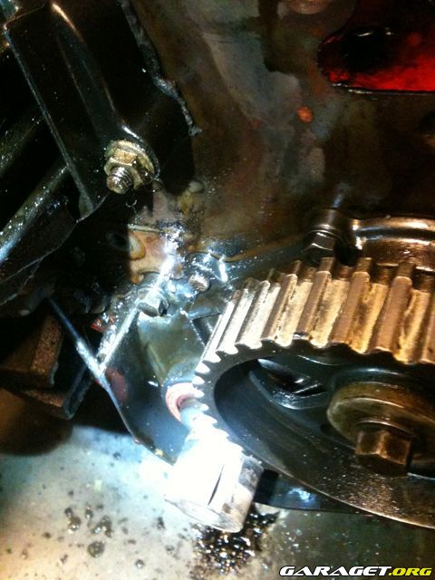

Här ser man en pöl under..
https://www1.garaget.org/gallery/archive/145656/1033150_r4ii47.jpg

Gör rent allting ordentligt, sätt på remmarna igen men inte kåporna, starta motorn så borde du se vart det läcker någonstans, eller häll i uv-medel för olja och använd en uv-lampa. Min läckte ordentligt från oljetryckskontakten och sprutade olja överallt.

Det var kåpan som läckte... plus att de var glapp i oljetrycks kontakten.. tack alla andra för svar mvh samieg
