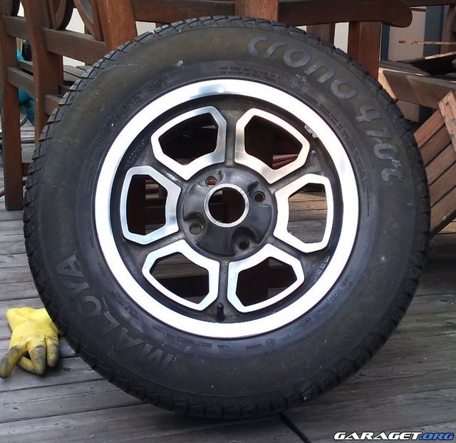

Hej,
Ska fixa till mina fälgar på min gamla alfa. Några förslag hur jag ska få dom rena?
Eller är glasblästring enda alternativet?
/Henke

Hej,
Jo tanken är ju att jag vill ha kanterna i högblank finish medans själva håligheten eller dom ner sänkta delarna i mattgrå.
Jag har kommit så långt att med en scotchbrie "hur det nu stavas" den vita varianten kan jag få bort alla ojämnheter och all skit på dom kanterna. Dock vet jag inte hur jag ska få rent det andra.
Verkar helt omöjligt sitter alla skit sitter verkligen fast. Funkar biltemas fälgtvätt eller ska man avända något starkare t ex någon syra?`
Om det nu kommer syra på kanterna blir som förstörda eller är det bara att polera upp dom igen?
Tacksam för all hjälp!
/Henke

Nu så börjar det arta sig.
https://www1.garaget.org/gallery/archive/137822/906372_oazyu5.jpg
