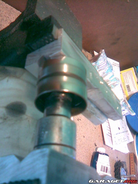

7 120 Inlägg
25 mars 2011
Bara plocka isär det och pressa ur oljan smile
