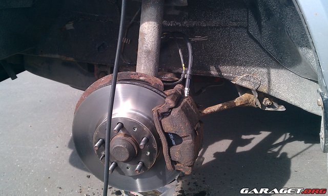

Såg kanon ut med bromsarna smile Varför var beläggen så snedslitna?
Hehe, ja dom nya ser kanon ut. Rullar dock inge vidare, men oken plockas som sagt ner imorrn.
En av styrpinnarna som oket ligger o glider på hade kärvat fast ordentligt, så de gick att trycka in men åkte aldrig ut. Så oket låg snett som följd.

Då är bromsarna fram genomgångna och klara. Fick riva ner alltihop igen och göra rent okhållarna då de låg så mycket bromsdamm och rost på dom att skivorna kilades fast.
Men nu är det åtgärdat och jag har också bytt bromsslangar. Bromsarna tar riktigt bra nu!
https://www1.garaget.org/gallery/images/60/59709/59709-a3e51c06ddeee9a03656f5b798ed83b3.jpg
Som ni kanske ser vid länkarmsinfästningen så har det blivit lite rostbrunt så det ska ordnas inom kort. Inhandlades underredsmassa idag.
