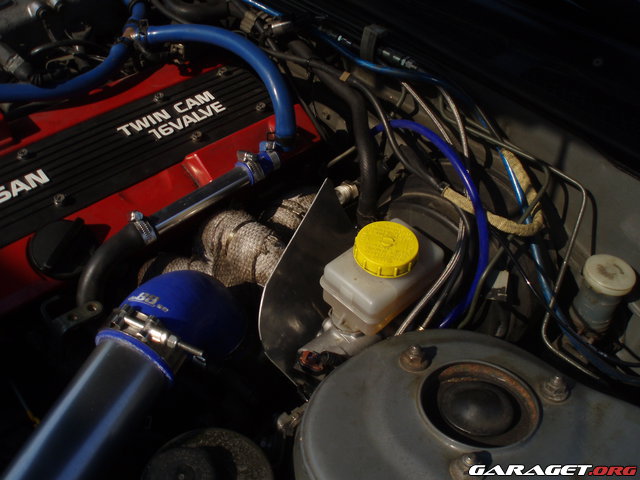

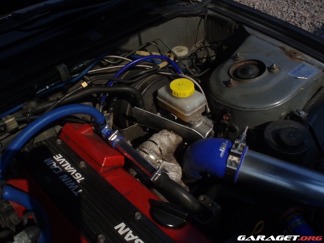

Ska ta en bild så ni kan se hur det ser ut. Om den går snålt eller om tändningen står fel borde man ju märka det när man belastar bilen, jag har inte märkt något sånt alls..
CLASSIFIED
646 Inlägg
27 april 2011
https://www1.garaget.org/gallery/images/125/124043/124043-5163776e08f035f61d1ae43d107de2c5.jpg
https://www1.garaget.org/gallery/images/125/124043/124043-41363c02db88afbbad9bd3948da54baa.jpg
