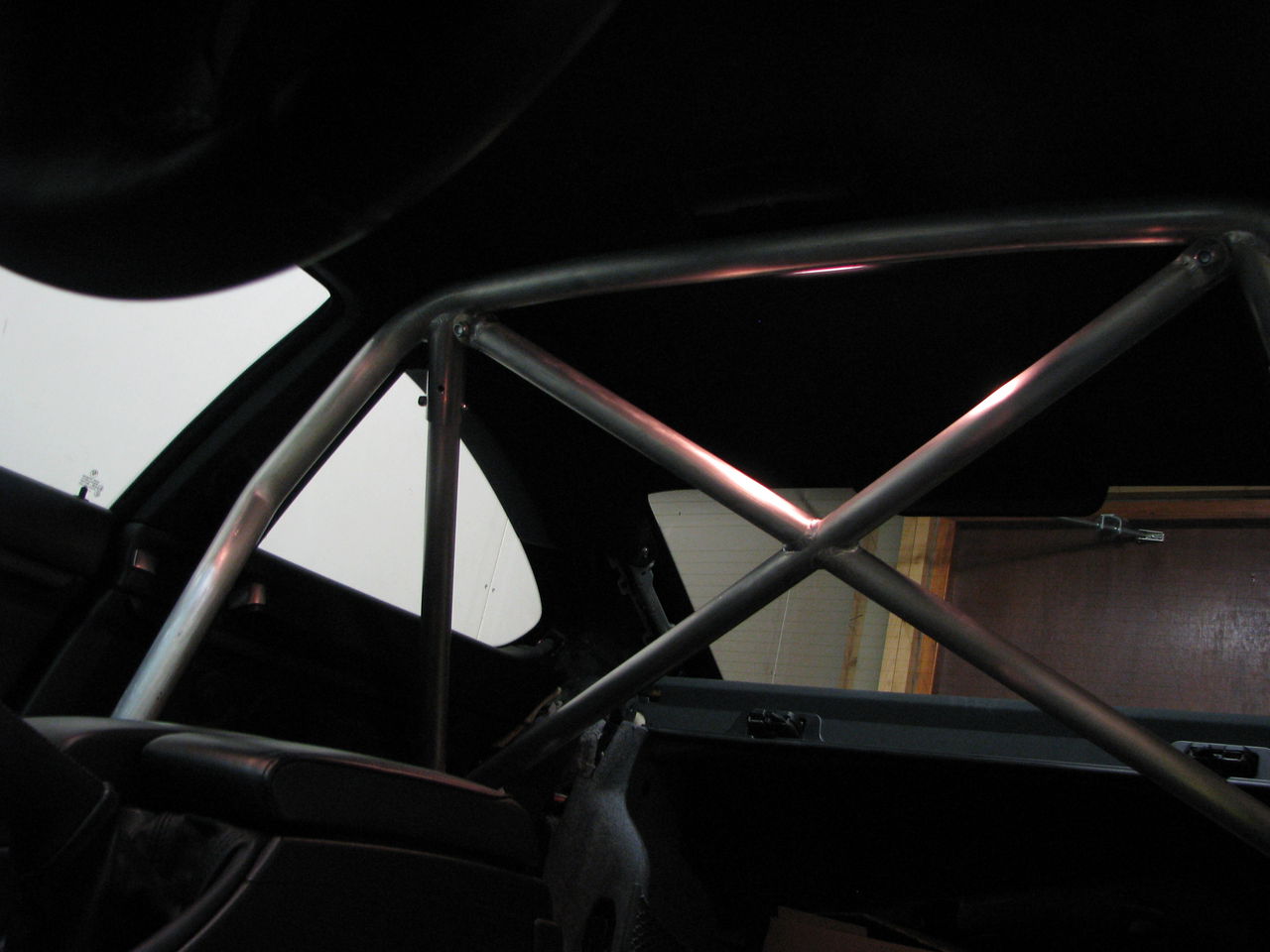

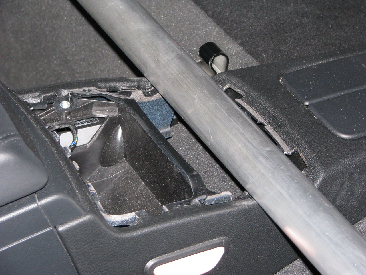

När det gäller halvburen från Weischer sport så är den provmonterad.
Krävdes en hel del jobb och en del småjusteringar för att allt skulle passa.
Bland annat så har jag fått skära ut lite i mittkonsolen.
Men eftersom mittkonsolen ändå kommer bli delvis i kolfiber så är inte detta någon fara.

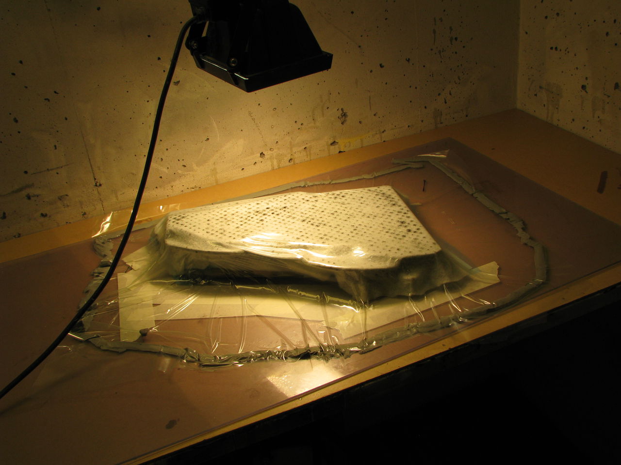

Vakuumlaminering av kupefilterkåpa pågår:
