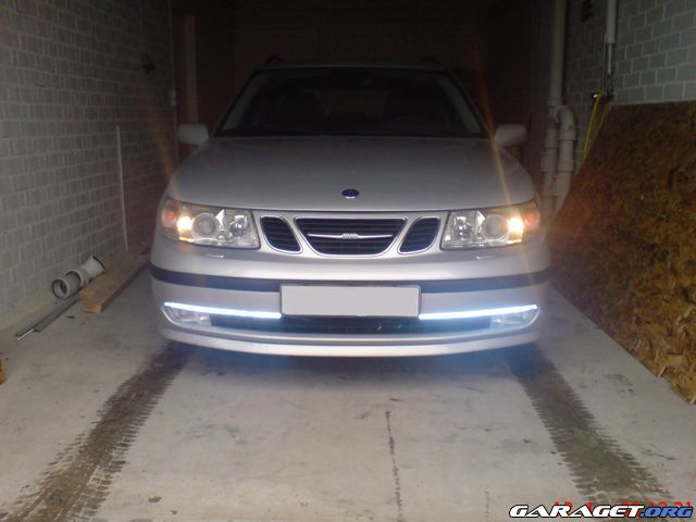

25 januari 2010
Jag har monterat positions-diodlister på min front. Polisen gillar inte alltid det och besiktningen sa inte ett ljud om det fast det var lite små-mörkt ute. Snuten sa att det var för ljust, men de är så lågt placerade samt att man inte bländas av dem...han sa även att det handlar om antalet W som är på dem.
Vad tror ni? (Bortse från LED´sen under tongue)

Ja det finns helt säkert bestämmelser/regler/lagar på hur starka dom får vara i antalet watt.. helt klart..

Din bil är helbilsgodkänd, så du får inte göra några ändringar överhuvudtaget.
