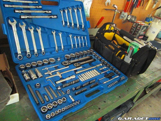

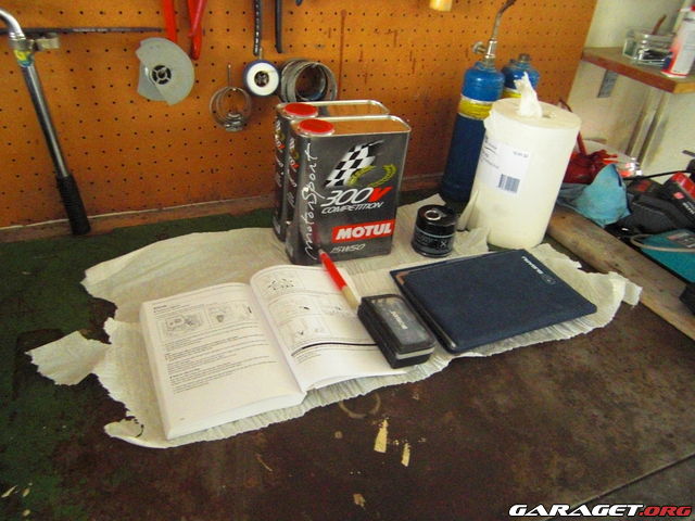

Var förberedd, se till att du har alla verktyg och intruktioner till hands, visserligen krävs inte särskilt många verktyg, men iallfall..
https://www1.garaget.org/gallery/archive/11731/918053_oe0ljl.jpg
Intruktionsbok, olja och filter.
https://www1.garaget.org/gallery/archive/11731/918054_o4ksyh.jpg
Lite verktyg.

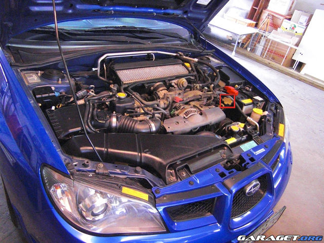

Värm upp moton, låt den stå på tomgång i ungefär 10 min.
Stäng sedan av motorn och lossa på oljepåfyllningslocket.
https://www1.garaget.org/gallery/archive/11731/918062_wb6dtn.jpg
Lossa oljepåfyllningslocket.

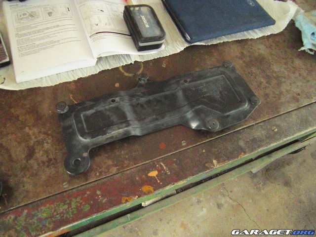

Dags och rulla in under bilen, börja med att demontera panelen på skydssplåten för att komma åt avtappningsplugg och oljefilter.
https://www1.garaget.org/gallery/archive/11731/918068_mwa9l7.jpg
Panelen sitter väldigt lättåtkomlig. montera bort dom sex clips som håller fast den.
https://www1.garaget.org/gallery/archive/11731/918071_lmp7ga.jpg
Så här ser panelen ut om du mot förmodan inte skulle se den rakt av.

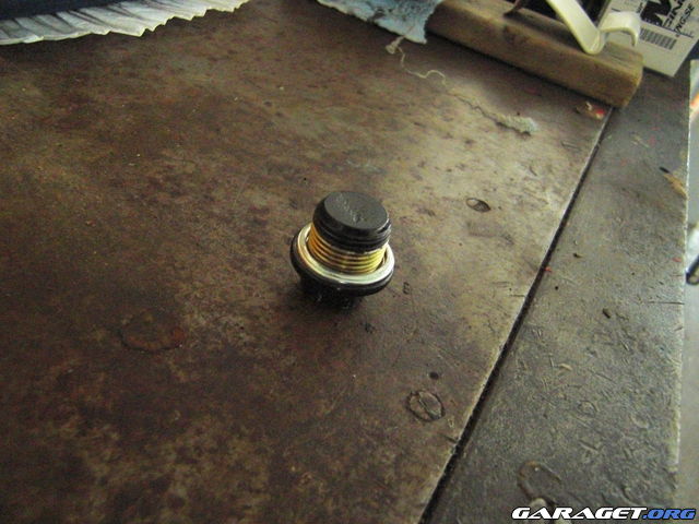

Nu kan du se avlastningspluggen, även när du monterat bort panelen från skyddsplåten kan du tydlig se vart oljefiltret sitter.  Jag använde mig av ett mellanstort spärrskaft och storlek 17 sexkantshylsa för att få bort pluggen, lätt som en plätt.
https://www1.garaget.org/gallery/archive/11731/918074_ewc8vm.jpg
Där har ni pluggen, kunde tyvärr inte få med filtret på bild, men de ligger strax dit pilen pekar.

Bort med pluggen och montera ny tätningsring...
https://www1.garaget.org/gallery/archive/11731/918079_nypfcg.jpg

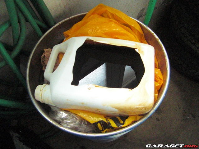

Och ut med den gamla oljan.

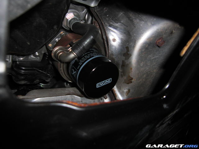

Bort med de gamla oljefiltret och dit med de nya.
https://www1.garaget.org/gallery/archive/11731/918082_rba2b4.jpg
Här ser ni hur filtret sitter.
