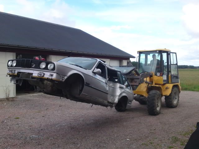

Donator bilen jag har tagit m50 ifrån tillsammans med brukisen
http://i601.photobucket.com/albums/tt95/BMWE30FCUK/DSC05525.jpg
