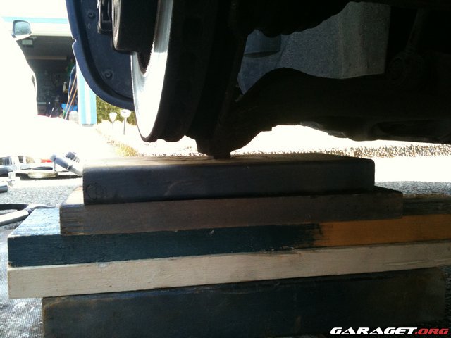

När man jobbar med domkraft så belastas krängningsstagen väldigt mycket vilket gör att dom blir svåra att få loss. Detta löser man genom avlasta bilen på något och får då krängningshämmaren i "balans" igen. Palla upp med något och låt bilen vila på det istället för domkraften. Fortsätt sänka ner bilen till det läget där krängningsstaget går att peta ut med handkraft. Detta görs till fördel redan innan man börjar lossa muttern för att lättare kunna skruva.
Exempel på hur man kan avlasta:
https://www1.garaget.org/gallery/images/135/134390/134390-ba0286c30483946233f1924ab676bb29.jpg

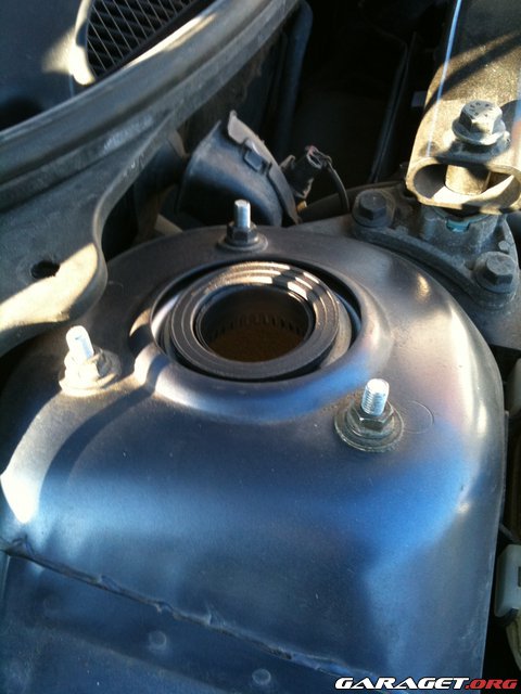

Nu sitter fjäderbenet endast fast i lagringen. Lossa de 3 muttrarna i fjädertornet och lirka ut fjäderbenet. Det är trångt men det går.

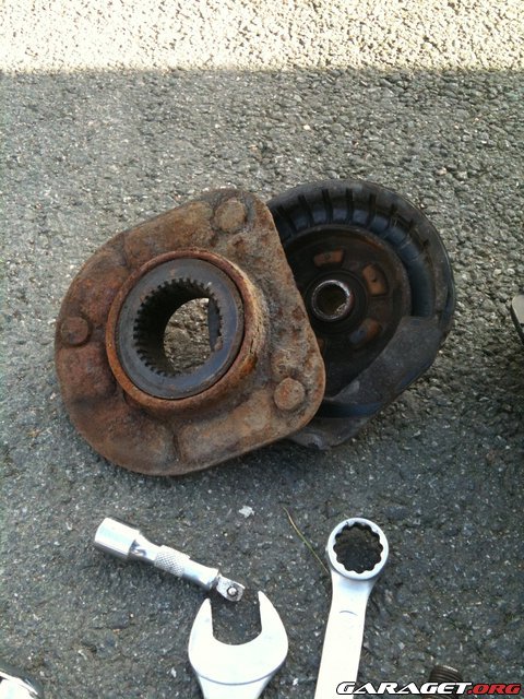

Vissa lagringar är 2-delade och andra sitter ihop som en hel enhet. Det varierar men spelar ingen större roll.

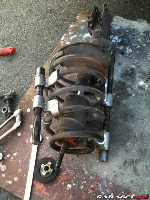

Lossa muttern som håller fast lagringen med hjälp av passande mothåll. I mitt fall var detta en Torx. Plocka loss den stora gummibrickan och lagringen. Nu ser det ut som på bilden nedan. Har man ingen 2-delad lagring så kan det bli något svårare att lossa den inre muttern (den som syns på bilden med 4 vingar). Spänn ihop fjädern till den ligger fritt. Lossa sedan, med valfri metod, den 4-vingade muttern. Detta brukar kunna göras med en vanlig tång eller polygrip.

Så här trevligt såg det ut på min bil! Inte många mil kvar innan fjäderbenet hade skjutit upp genom huven lol
